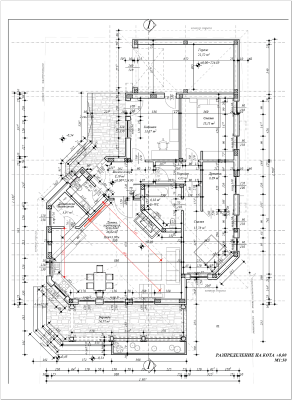

Уважаеми съфорумци! Макар,че обсебих темата на ПК40/още веднъж извинения/много съм доволен,че става една хубава дискусия полезна за всички, дори и тези които не пишат.Искам да Ви покажа от къде се "зарибих" за визията на моята къща- http://jilishta.com/proekt_na_kasta_2013_10.php. И в нея има бая бетон, така предполагам. Тези които ме питаха за големите разстояния 8.8х6.8 са в хола, дневната и кухнята, които са общи. Нещо подобно на тази къща. При мене това пространство е 47кв/м чиста площ.Дано не съм нарушил закона за авторските права, който изобщо не ми е известен.
Дано не ти е разпределена така и самата дневна(че и баните), че язък за матрЯла.
zayko_bayko - специалист
Tsilkov! Що язъък за материала? Всеки си прави разпределението на обитаемите пространства според неговия начин на живот. На един може да не му харесва да има три в едно/хол, дневна и кухня/ на друг да му харесва/"Разни хора разни идеали"както е казал А.Константинов/.Аз, примерно съм свикнал да живея в просторни помещения да мога спокойно да преминавам от едно място в помещението в друго без да се блъскам в столове и маси.Сега ще ти покажа какво направихме с моя архитект. Тя не беше съгласна за някои работи по къщата но стигнахме до консенсус.
Мога да дам обяснение за всяко едно помещение защо е ситуирано по този начин. Но,ако има някое предложение, мога да го имам предвид и при градежа са направя промяна.Обзавеждането на стаите не е задължително да се прави в този порядък.

Красавица ще стане, просто ще е по-скъпа от колкото ти се иска!
Дай арматурен план на плочата /21см/ с разбивката че нещо и на мен ми малеят тия 6700 кг желязо.
