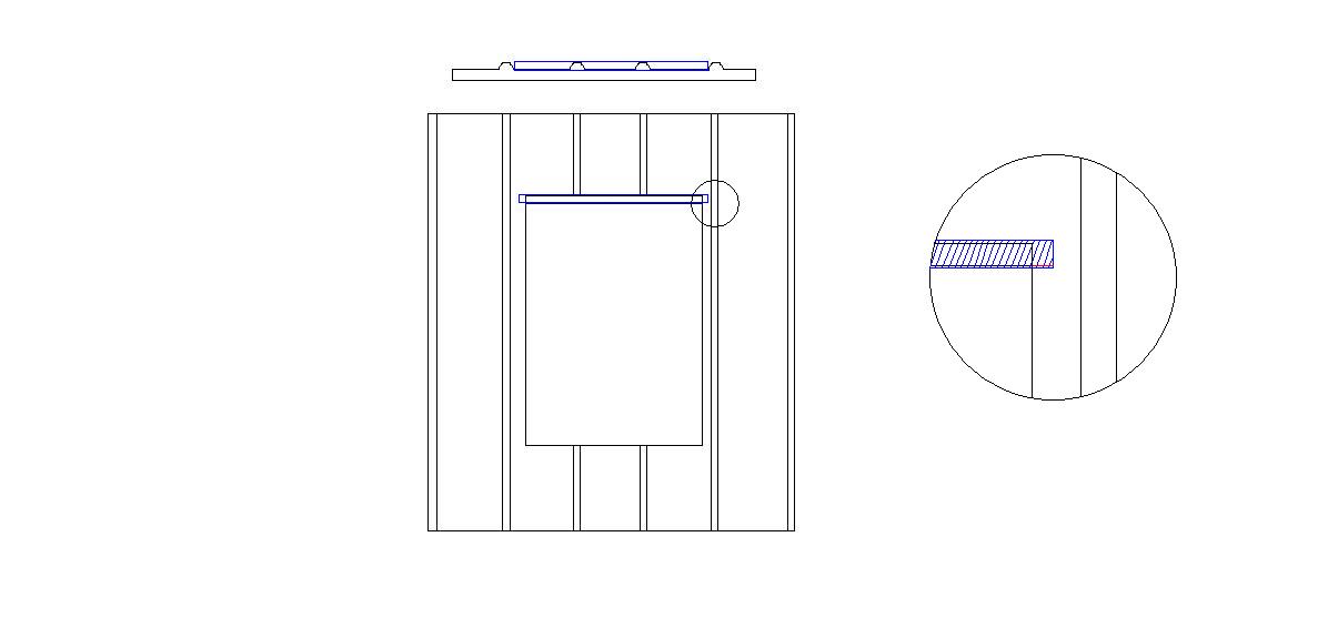

Не ми се рисува и ще се пробвам да обясня с думи.Прозореца се центрира между две ребра .Горния пласт ламарина с ребрата се изрязва около 5см.заедно с пяната.Подготвя се "п" образен ламаринен профил от 0.5мм поцинкована ламарина (дълъг с 10 см. повече от ширината на отвора) ,който ще отвежда водата.С трион с хубав "чапраз" се прави канал в пяната точно под ниската част на горната ламарина за да се подпъхне профила.Профила се подпъхва като в двата края където е ниска горната ламарина се правят хоризонтални прорези за да влезе ,така че да отвежда водата върху ламарината , и му се дава наклон 1 см. в едната посока.Канала за профила отворите между профила и горната ламарина и всичко което не е ламарина се обмазва обилно с полиуретаново лепило .
Лошо че нямам снимки да покажа ако не се разбира нищо ще трябва да рисувам пък "нямам време да живеяяяяяя" както пее Слави .

Stivemaster, благодаря за отговора - много се радвам, че има и друг начин, освен фабричен елемент за прозорец. Не съм се свързал още с вносителите за БГ, но предполагам, че ще трябва да чакам за доставката, а не знам дали ще имам време.
Единствения проблем, Stivemaster е, че наистина не разбрах всичко, а е много важно да ми е ясно, за да няма проблеми.
Дали мога да те помоля за снимки или скица, когато ти остане време?
Благодаря предварително!

Ето една некъдърна скица на монтаж на водоотичащ профил отгоре .Отстрани можеш да завиеш "г" образни които да са едновременно водонаправляващи и монтажни за касата , на долната ламарина също трябват монтажни.Нямам ги вече снимките от този обект не могат да се възстановят , съжалявам дано да си разбрал.

Според мен основният проблем би бил в горната пола на прозореца и на две неща трябва да се обърне повече внимание при изработката:
1. Наклон на покрива.
2. Дължина на ската, респ. сила на водата.
При височина на гофрата примерно 5 см и ширина между две около 30 см за 60 градуса наклон излиза някъде към 100 мл локва. Ако този "джоб" се запълни с подходящ материал като холкер, включително и части от съседните, да отиде най-много 300 мл матрияал, т.е. напълно възможно е да се напълни и оформи, за да не задържа вода (и акита).
Височината на полата (монтажната рамка на прозореца) зависи от това с каква сила идва водата и дали няма да облива горния фалц. Тя не може да се увеличава до безкрайност, затова е добре водата да се отклонява по-рано - още един аргумент за холкера. Обаче ако се изпълни грешно, този холкер само ще помогне на водата да се качи до борда на прозореца. Трябва да се тества на място, че сметките (поне на мен) не помагат особено...
Вариантът на stivemaster е по-добър по принцип - и аз първо това правя, но трябва да отчита същите проблеми. Колкото по-малък е наклонът на полата (разликата от правоъгълник, т.е. скосяването на отвора в единия или в двата края), толкова по-зле ще улавя и отвежда водата. А като се увеличава, ще стане видимо криво и ще затрудни монтажа на страничните поли.
Не пречи да се комбинират двата подхода...
