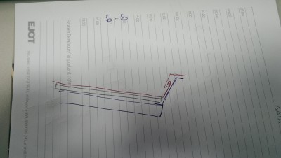

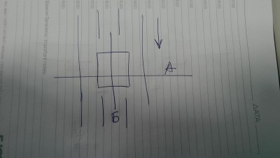

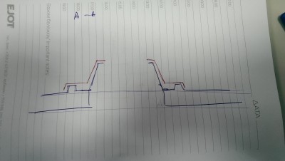

muhtarov - специалист
Поликарбонатите с времето се изпичат и потъмняват. А при неправилен монтаж и неуплътнени и камери развиват плесен в камерите.
Нямат наистина тази термоустойчивост като на панела. Докато панела е с ламбда 0,03 или по добро.
Поликарбона стига до 2 или малко под 2
Колкото до изпълнението - сигурен съм че вие като клиент сте стигнали по самоукия начин, вместо да си вземете читав изпълнител.
Начина е един. Странични и предния край на са лесни. Трудно е в задния край.
Най добре е да се затворят от гофра до гофра със шперплат за да стане устойчиво и здраво
и после да се облече с ламарина (цяла ) като се прехвърлят кофрите
IMAG0450.jpg Изглед обшивка цяла
IMAG0448.jpg Разрез Б-Б вар2
със шперплат от долу
IMAG0447.jpg Разрез Б-Б вар1
IMAG0446.jpg Разрез А-А
IMAG0445 (1).jpg схема
