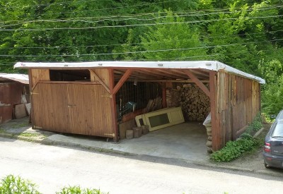

lov - майстор
С най-обикновенно електрическо пистолетче на райдер импрегнирах една дървена барака с масло. Верно че маслото редичко компресорно но вървеше по добре и от латексова боя. Операцията я правих на две ръце с интервал 20 дена. Вратата си беше от напълно мокър материал и си напи задоволително добре че даже и после е мината с лак на водна основа. Между двете снимки мисля че има разлика около една година. И лака си стои което означава че маслото достатъчно добре е напило въпреки, че за да засъхне я чаках пак толкова
