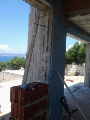

Като хванеш навеса за горната плоча , се съобрази с наклона напред , да ти е такъв , че да не закрива нивото на прозорците на първия етаж. Спрямо градуса който ще се получи , ще си определиш с какво покритие да ти е навеса. Преди да излееш горната плоча си заложи чакащи планки по цялата хоризонтала , за захващане на носещата греда за навеса. Ако си знаеш котата на горната плоча можеш да си изчислиш колко напред ще ти излезе навеса.
ivouz ти е дал добра идея. Просто трябва да я доразвиеш.
