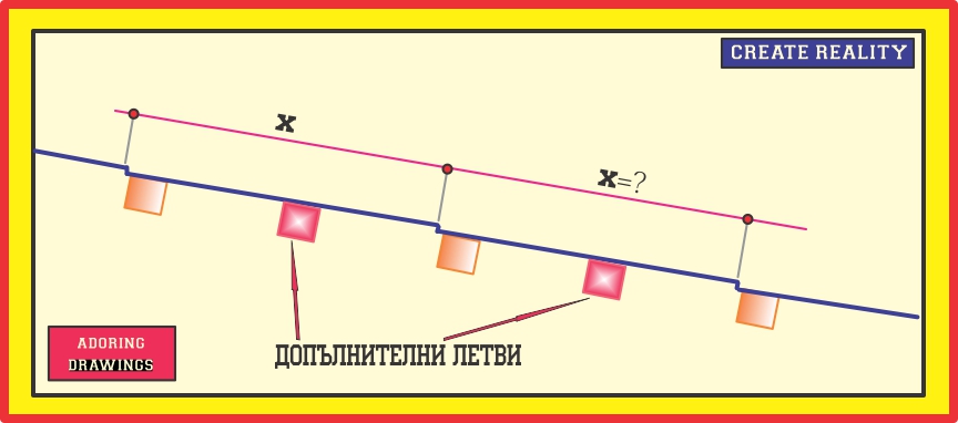

Много добре е направено. Особено ми допадат(доколкото се вижда от снимката) масивните горни летви от скарата. Дължината на вълната отбелязана на чертежа с "X" определя разстоянието между летвите. И варира в определени граници при различните производители/вносители. Възможно ли е (за такива като мен, деформирани на тема здравина и дълготрайност) да се поставят междинни летви (отбелязани на чертежа с червено), които ще трябва да бъдат с малко по-голяма височина?
############ Интереса към ст. покритие е голям, тъй като единствено то има потенциала и самочувствието да конкурира традиционната керемида. Затова ще бъде много интересно и полезно да се разгледат различните крепежни системи/елементи.

Здравей!

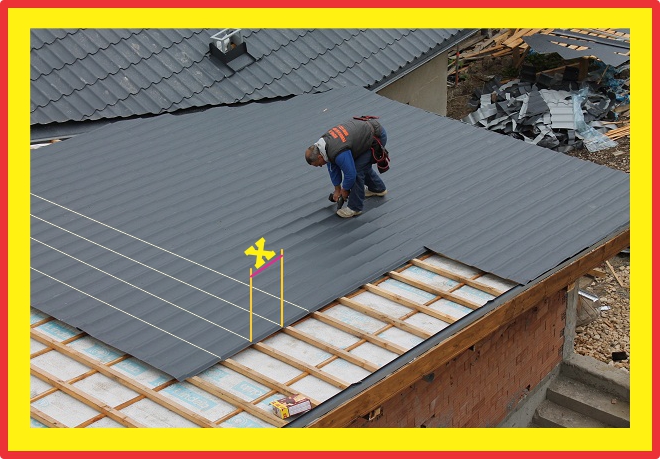

Летвите на снимките са 50/30 мм.
Практически, смятам, че не е възможно да добавяш такава междинна летва. Най-малкото, защото като стъпиш ще се огъне по ръба и.
Може да се изпълни с дъски, както е тази конструкция, която я прави Вадим. Листа е еластичен и при вървене ще потъва и стъпва плътно. Също така, предимството е, че ако конструкцията е крива, може да изместваш листа нагоре/надолу.

Не разбрах дължината на керемидата дали е част от въпроса, но ще отговоря за всеки случай.
Тя варира, да, като зависи от дебелината на стоманата, отчасти - и от височината на вълната.

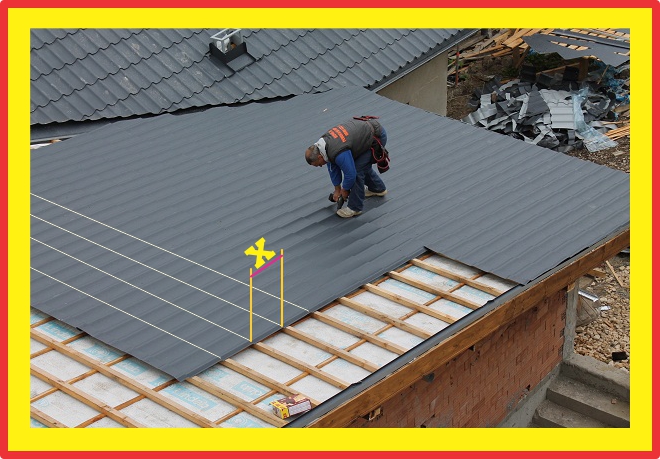

Ние използваме стомана с дебелина 0,45 или 0,50 мм, като при 0,45 дължината на керемидата е 300 мм.. Има и един модел с 350 мм, но той наподобява профилирана ламарина, имитация на дървени шиндли, с допълнителни микро гофри, които го правят по-здрав.
Моделите с дебелина 0,50 са с дължина на керемидата между 350-440 мм.
Снимките по-горе са от обект изпълнен с метални керемиди модел SKANE, с височина на вълната 39 мм. и дължина 375 мм.
Практически, ако търсиш абсолютна икономичност, можеш да ги монтираш и с летва през керемида, също ще носят снега. Дори, доколкото си спомням, за класическия Шведски модел - NORDIC, който постнах по-горе, със 60 мм. височина на вълната, имаме снимки от тестове и официална информация от изпитвания във някой от сертификатите, които са били задължителни на техния пазар.
За мен, това не е добър вариант! Освен поради причини, за които всички ще се сетим, и защото плътното фиксиране значително обезшумява покрива. Керемидата стъпва плътно върху дървената летва, няма как да вибрира и да издава дразнещ шум като профилирана ламарина на хале примерно.
