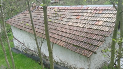

Тъкмо съм пресен, пресен на тема покрив. Миналата година правих такъв ремонт. Е вярно на къща с ново строителство но то разлика кой знае каква няма. Та съвета ми е да си направиш дъсчена обшивка. Остави това че работата била повече. Дори да добавиш цената за допълнителния труд за наковаването пак ще ти излезе по евтино. При плоскостите отпадъка е повече и реално количеството материал за обшиване нараства. Докато при дъсчената отпадъка ако не са ти калпазани майсторите почти няма такъв. От 170 квадрата покрив дали събрах три чувалчета изрезки. За здравината даже не ми се и коментира.То няма и място за сравнение да се надяваш на лепило и трици да е здраво. :)
Относно конструкцията искам от любопитство едно уточнение. Дали е с двоен плет както са ги правили по балкана или е само единичен. При двойния междината е запълвана с плява за по добра топлоизолация. Стените са и доста по дебели визуално.

OSB не е по евтино от дъсчена обшивка, не е и по-здраво. Чистата ламперия е около 340 лв за 40 кв.м. при дебелина 2,5 см. По-скъпо е дори 9,5мм OSB.
Давай снимки на покрива

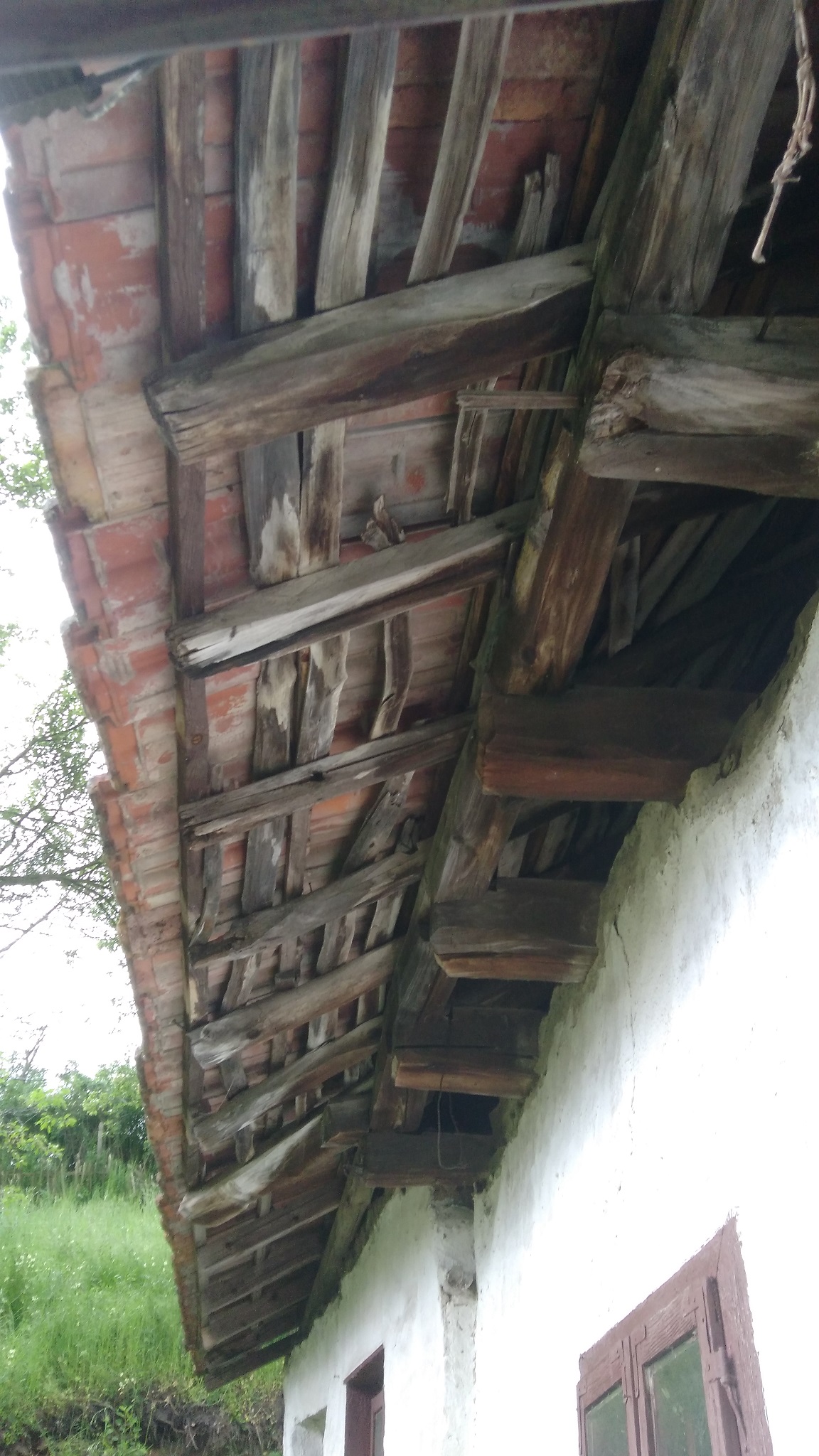

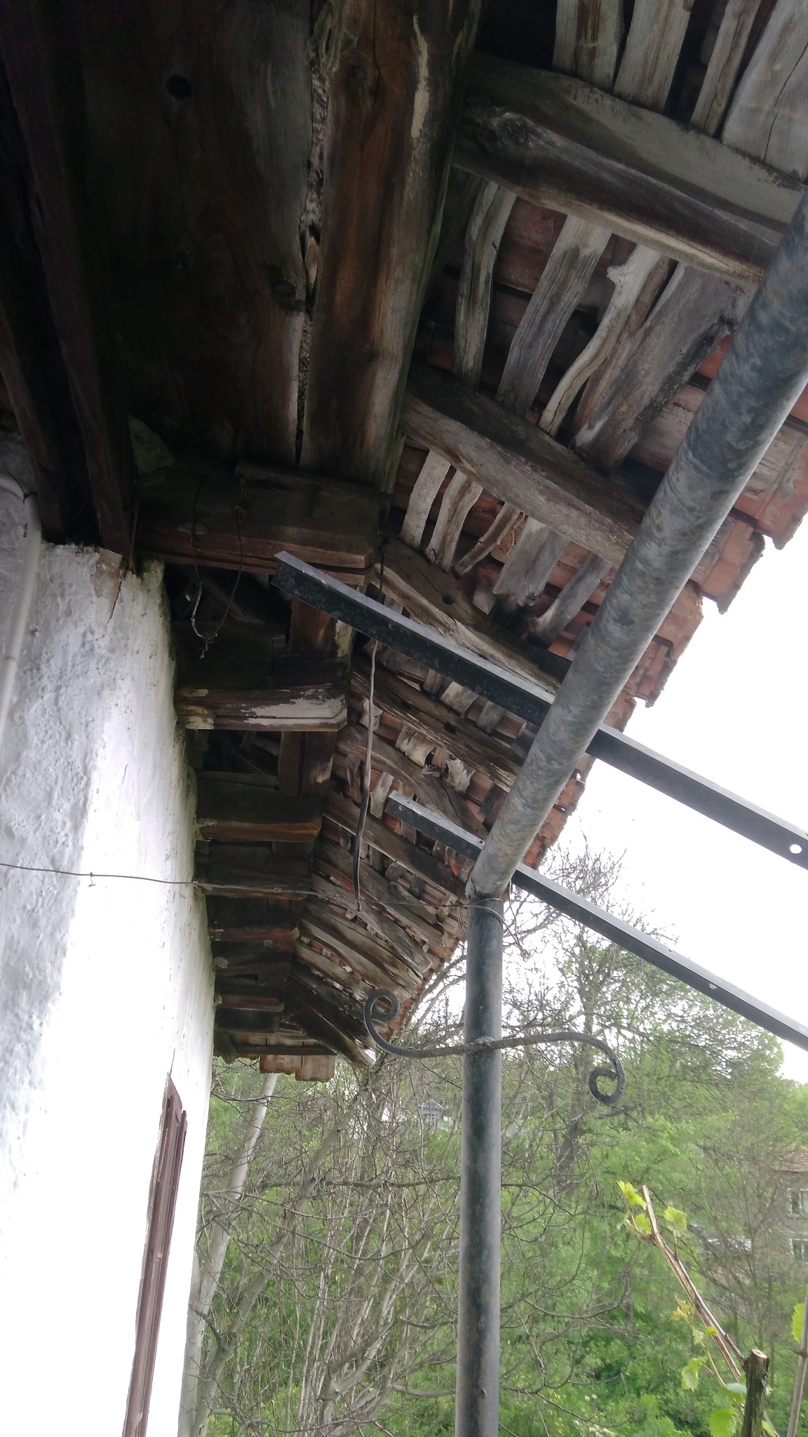

Ето най-после малко снимки. Пробвах да снимам от тавана, но нищо не стана. Тази седмица ще светна, за да се вижда.

От всичко казано до тук, покрива ще е с летви. Само в тези 100+ годишни греди май няма да има коване и ще се действа с видии. Взех керемидите, следва дървения материал и няма мърдане. Юли започваме.
Гледах едно видео на "марков покрив", където казват, че съвременните технологии - мембрани, паропропускливо фолио и пр. позволяват покрива да бъде без дървена обшивка. на видеото демонстрират точно такъв, като слагат паропропускливо фолио върху гредите. Някой знае ли, дали рискувам с този начин или да си взема все пак материал за обшивката?
krismarg - специалист
Като гледам тези снимки гредореда не можеш да го пипаш, най много през греда. Той държи и стените да не се отворят.
За под керемидите може и без ламперия, но трябва да се укрепи конструкцията диагонално.
