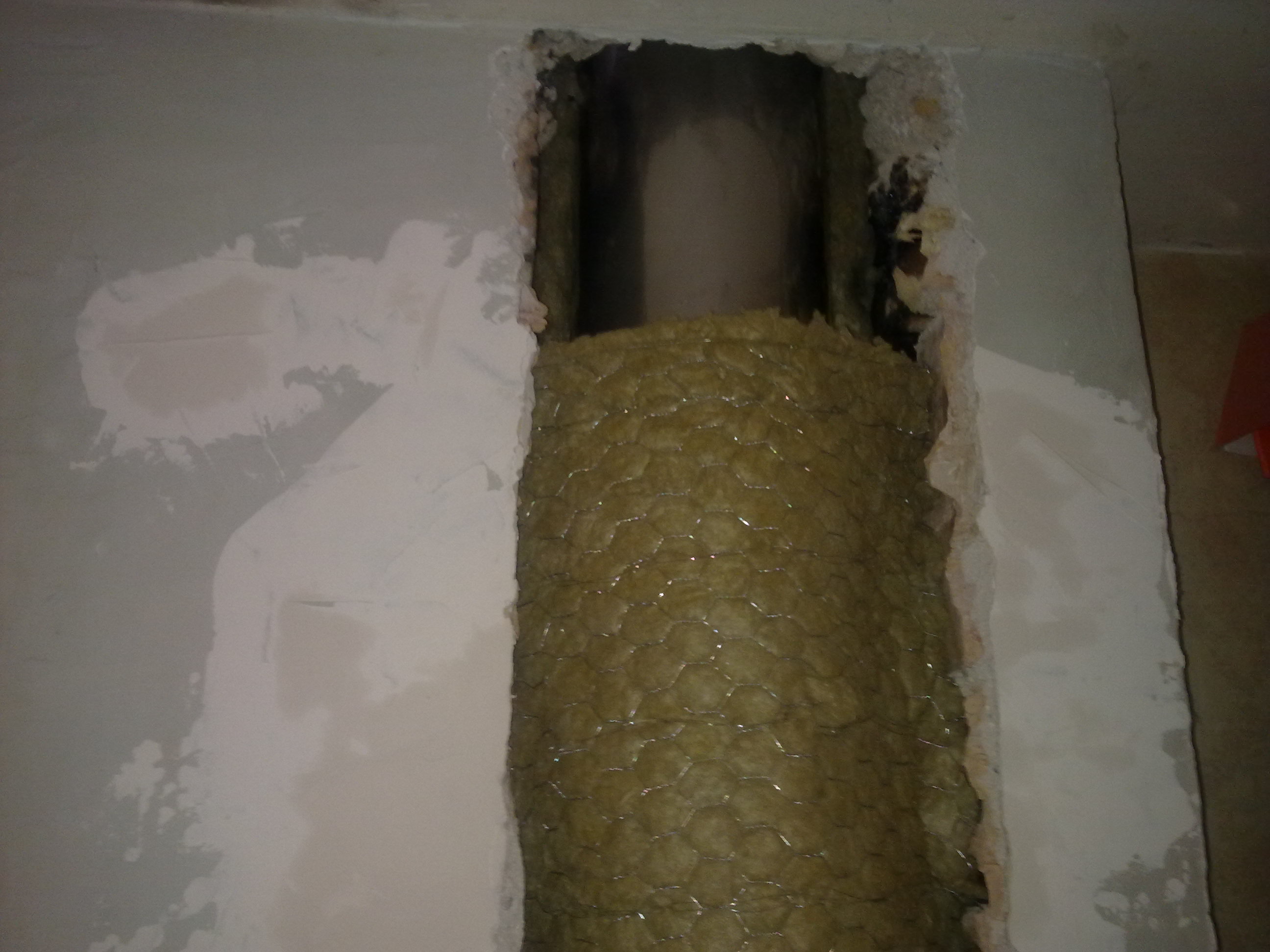

Колега ,отвора след измазването с тръбата остава полезен ф200 за голяма горивна камера,по предписание от магазина за камини.Надявам се да е достатъчен.
Петнайсетгодишният двоен комин от единички тухли се поразби, намали тягата и започна да просмуква пушек по етажите. Явно ще се прави ремонт или ще се изгражда нов.
Гледам в тази тема разни идеи... Авторът! Би трябвало да караш втора зима с новия комин. Отзиви?
