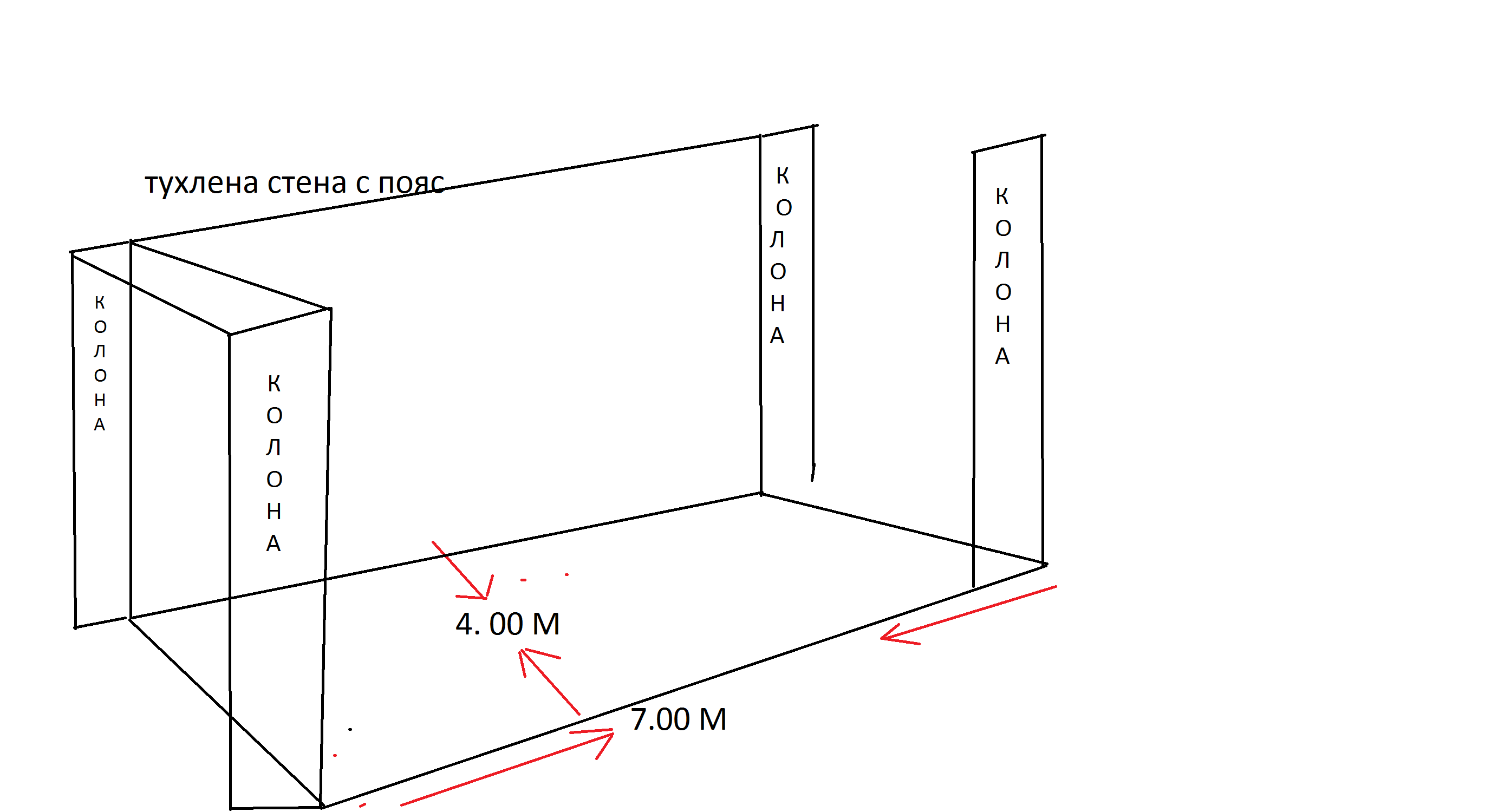

На село имам излята плоча с 4 киолони в краищата. Между две от колоните има тухлена стена с пояс отгоре. Между другите две нямам все още стена, но мисля да зидам скоро време таква. Стените не са ми проблем. Проблема е, че разстоянието ми е голямо и както и да го мисля се опасявам от провисване на покрива. За предпочитане е едноскатен покрив, защото едната стена е обща и комшията има на нея лятна кухня с едноскатен покрив. Затова и аз мисля да направя такъв. Няма да бъде покрит с керемиди, а дъски и воалит. Питането ми е как точно и с какви материали да направя покрива, като искам да избегна провисване. Дали да направя напречни колони, които да свържа със стената и да пусна надлъжна греда или да използвам метални профили. Благодаря на всички включили се предварително.

Аз бих коментирал с конструктор дали е възможно с ферма, подпряна на двете предни колони. Горната част като дъга или равнобедрен триъгълник. Между нея и пояса - напречно ребра с подходящо сечение и върху тях накована ламперията, покрита с воалит. Може да се облекчи малко, ако се използват метални керемиди. Тогава само скара за тях върху ребрата. Това ако искаш да нямаш межд. колона, иначе задачата се облекчава.

Ако съм те разбрал правилно, по едната дълга страна имаш стена с пояс, ще направиш същата и по другата
дълга страна, само че 20 см по-ниска (за да получиш 5% наклон). Върху тях ще направиш гредоред на 4 м,
дъсчена обшивка и воалит. Воалита е добре да е поне на два пласта, като горния е с посипка.
Може да се замени с гладка поцинкована или пластифицирана ламарина (малко по-скъпо) на фалц.
Металните керемиди искат наклон минимум 25% (14 градуса) - ще трябва да понижиш с 1 метър!
Справка
По мои сметки за 4 м греди ти трябва сечение 12/12 през 50 см, ако селото е северно от Стара Загора
(Борилово, Баните, Змейово и наоколо) и сечение 10/12 през 50 см, ако селото не е северно.

Въпрос-1: Между колоните има ли греди? Въпрос-2: Ако има, тази на дългата страна (7м) колко е дълбока? Въпрос-3: Каква е армировката на гредата?
LittLeRoCk написа:
Искащ да кажеш: Да не провисне плочата след като я натоваря с покривната конструкция. Плочата в момента провиснала ли е? Ако отговорът е да, горе-долу колко см? (макар че е трудно за точно измерване, поради възможността за различни дебелина на плочата)

Няма да правя бетонна плоча. Има четири колони и стени, които са опасани с пояс. Няма други трегери, освен този, под който ще е вратата.

Тогава излиза, че се опасяваш от провисване на 7 метровия пояс. Дай му напречното сечение и армировката, ако има такава! На кое викаш пояс и на кое трегер? И кажи отдолу зидарията, предвидена ли е да носи вертикален товар или е само пълнежна?
