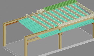

Вече съм на етап външна изолация, но преди нея ще правя верандата.
Искам да излея бетонна плоча с дебелина 8-10 см. Ще е с размер 5,50 м на 2,50 м.
Бих искал да ви помоля за съвет как да я хвана конструктивно към къщата, че да не се отлепи (много) от нея с течение на времето.
Идеята е да е от бетон върху колони, защото под верандата ще се получи пространство с височина 1,60 м някъде, което ще затворя и ще го ползвам за склад/мазе. Сега пръстта е накамарена, но ще слезе доста надолу.
1. Дали да разпробия подовата плоча на къщата през 15-20 см и да набия шишове, към които да хвана по-нататък арматурата? Колко ще държи това?
2. Или да къртя бетона на къщата до желязо и да заварявам към него арматурата на верандата? На колко места да заварявам тогава?
Плочата и колоните на верандата ще ги изолирам с XPS. Върху XPS-a после замазка трябва ли или мога да залепя 5-6 см XPS, за да вдигна нивото и върху него директно гранитогрес?
Ето ситуацията към момента:
Прозорецът е френски, токът и водата, които стърчат, ще се заработят надолу и ще останат под верандата.

Веранда с тези размери (5.5х2.5м) и вдигната от терена на 160см. е най-добре да стъпи върху 6 бр. колони на единични фундаменти, под плочата, между колоните да има греди и в никакав случай да не се правят опити верандата да се свързва със съществуващата ст. бет конструкция, а да се остави противоземетръсна фуга от порядъка на 2-3 см. запълнена с XPS, EPS или нещо подобно. Хем термомостта е прекъснат, хем новата ст. бет конструкция при земетръс не бие като таран старата, хем не се товарят допълнително съществуващите основи.
Tsilkov - майстор
Ако пък реши да си я направи от декинг (дървена конструкция на единични стъпки) ще си спести маса труд, време и мърсотия първо да налива а после да облича с камък :wink:

Относно верандата бетонът отпадна. Ще е както Tsilkov предлага - дървена конструкция (декинг). Спрял съм се на този вариант: http://panofish.net/building-a-shed-under-a-deck/
Ще я подпра отпред не на 2, а на 3 дървени колони 12х12 върху бетонни стъпки.
Отводняването само ме притеснява, защото под верандата трябва да е сухо и използваемо пространство. Тази от линка е направена с алуминиеви плоскости, но това ще е скъпо. Мисля вместо тях да сложа върху ребрата пóкривно фолио от по-плътното и да го провеся малко в междуребрието, за да се стича водата. Това може и да се промени, разбира се. Вариант е и с някаква друга неръждаема ламарина.

Руди - майстор
Всъщност, идеята ти е да направиш
хем покрив, хем веранда, и то без плоча.
Ето ти една идея от мен - покривът с LT ламарина,
без междинни подпори, отгоре декинга.
Правил съм подобно изпълнение, в стоманен вариант.
шоп - майстор
+ 1 към мнението на @Руди
Това е лесен и евтин вариант.
Аз съм правил подобен проект, даже на приятелят спестих поцинкованата ламарина и водоотвеждането го направихме с алуминиви печатарски плаки, които ни бяха без пари.
Преди 3-4 години и вкъщи правих такава тераса 4х8 метра на кота 3.3м и по същият начин щях да я направя, но след спор със съпругата ми тя победи и минах на вариант от масивен стоманобетон с идеята някога тези 32м2 да се изолират в долният етаж и в горният етаж и да станат масивна пристройка. За целта минах и през процедурата допълващо застрояване.
