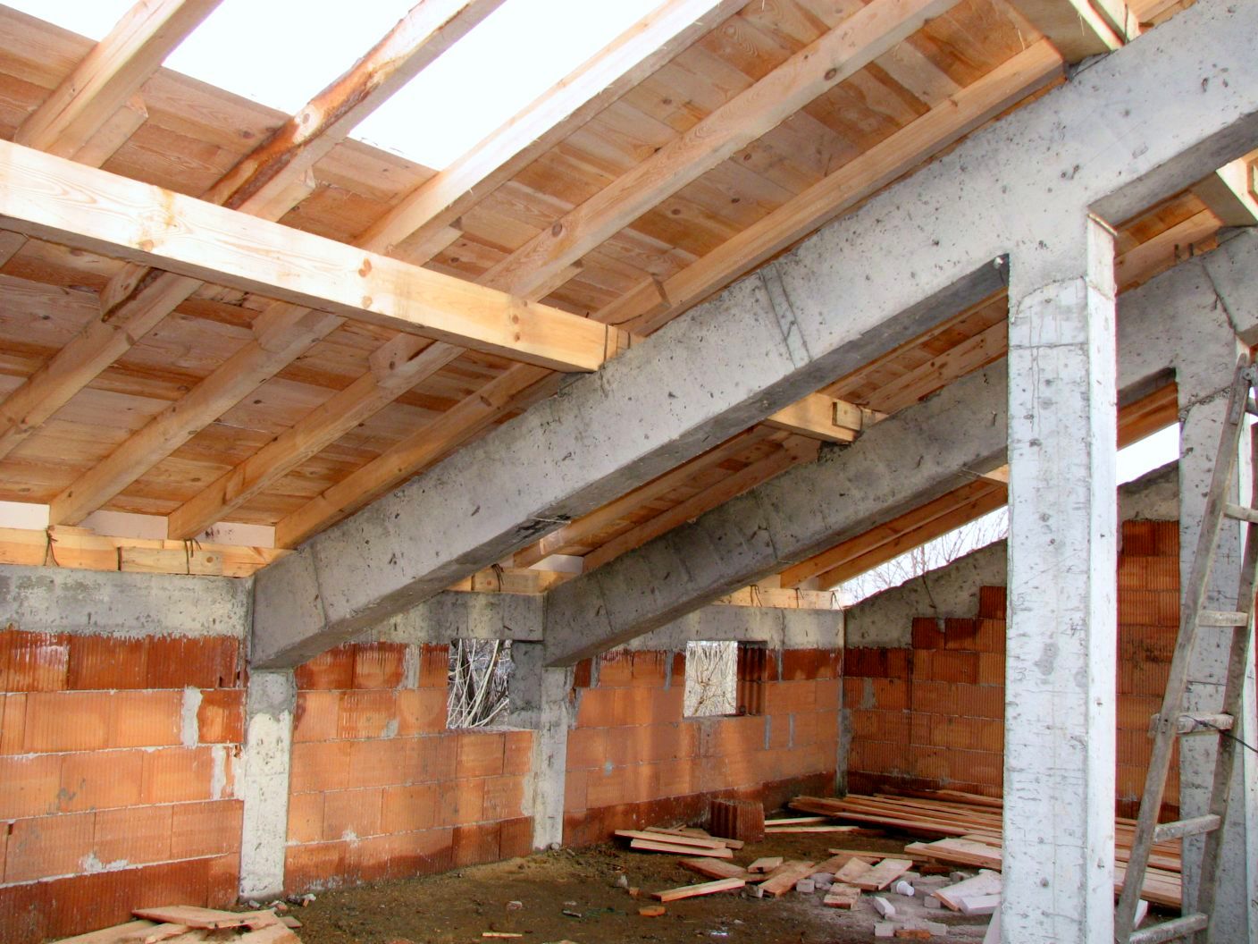

Топлите водни пари се спират с пароИзолационно фолио, което трябва да е облепено навсякъде. Снадките, връзка фолио-стена, отдушници облепени.
За столиците какво мислите - бетон или дърво? Някакво друго оптимизиране да предложите? Конструкторът е отворен към предложения
