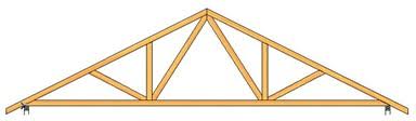

skrijo написа: ...Какъв метален профил да използвам за метална ферма с дължина 10 метра...10 метра е сериозен отвор и е присъщ за хале, тук говорим за къщи и отворите не надвишават 6 метра. Изчисляването на ферма си е голяма врътня. Профилите могат да бъдат, както студено формовани, така и ГВ. Сеченията на профилите, вида и дължината на заваръчните шевове ще се опредялят от проектиращия. Както винаги в подобни питания- схемите, чертежите или снимките са безценен носител на информация.
BLUEPUPIL-2
- Мнения: 948
За 10м. отвор, може би най-подходяща е следната схема:

Ама тя тази схема е подходяща и за 5м, и за 20м
Смятал съм ферми, защитавал съм курсови работи и мога да си припомня много лесно, но като реших миналата година да правя стая над гаража - поръчах си сметките при проектант, дадох му с кеф 300лв и не се занимавах с глупости. И той доволен, и аз доволен
