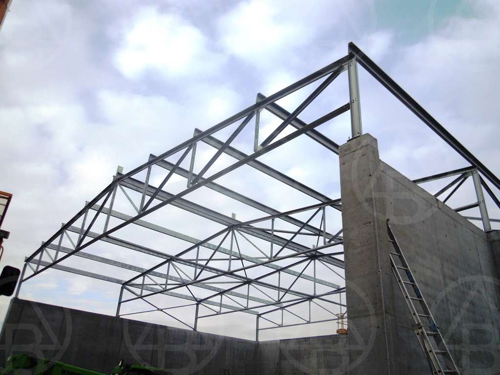

Термопанелите нямат почти никаква звукоизолация- това е техен основен недостатък. Тъй като, иде реч за най-евтиното решение, пропускам дебата, зидария срещу термопанели и преминавам към най-евтиното конструктивно решение за хале. Ст. бет. колони без ст. бет греди, към които са прикрепени стоманени ферми. Може да сложите отгоре дървени или стоманени столици, а над тях каквото ви душа поиска. Отстрани към ст. бет. колони захващате стомана и редите панелите. Ако искате зидария, няма проблем. И не давайте да ви плашат с огромни бет. пояси над стените, защото има и решения, при които те са символични или пък, може да няма нужда от тях.

Не съм съгласен с подобно обобщение, особено като виждам на картинките, събрани някъде
от нета сглобяем стоманобетон за колоните, което предполага и сглобяеми фундаменти.
Заводите за стоманобетонни елементи се броят на пръсти, държат високи цени, монтажът
е с тежки кранове и подготвени монтажници.
Ако пък конструкцията на сградата трябва да се защити от пожар, най-трудно се
защитава стоманена ферма - тънки елементи и голяма площ.
Ако пресметнем цената на проста незащитена конструкция - стоманената няма конкуренция.
Ако намесим дълготрайност, разходи за текуща поддръжка, устойчивост на агресивна среда
или пожар, сметката става по-сложна и конкретна за всеки тип сграда.
BLUEPUPIL-2 - специалист
Това, че сглобяемите ст. бет. елементи в БГ са по-скъпи от бетонираните на място, води до следното тълкуване на снимките- замяна на сглобяемите колони с изливани на място- хем поведението при земетръс ще е по-добро. === Когато иде реч за пожар, бет. колона с мин. 5 см. бет. покритие на биглата няма конкуренция.
