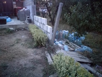

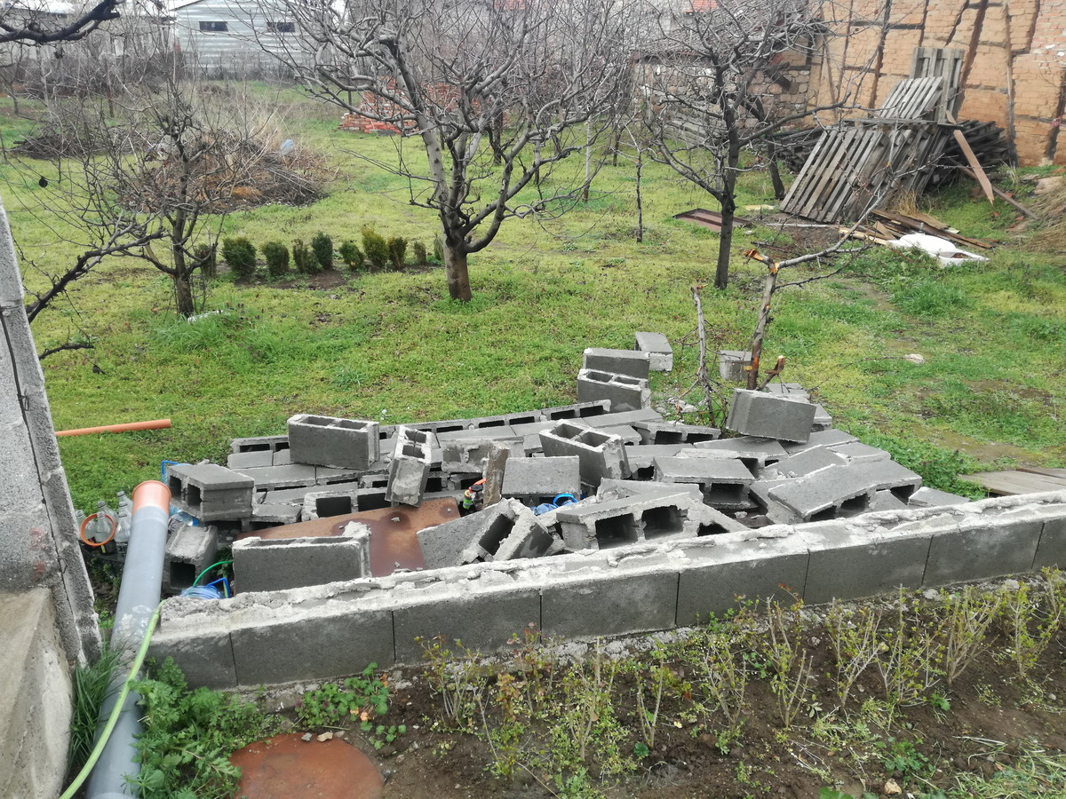

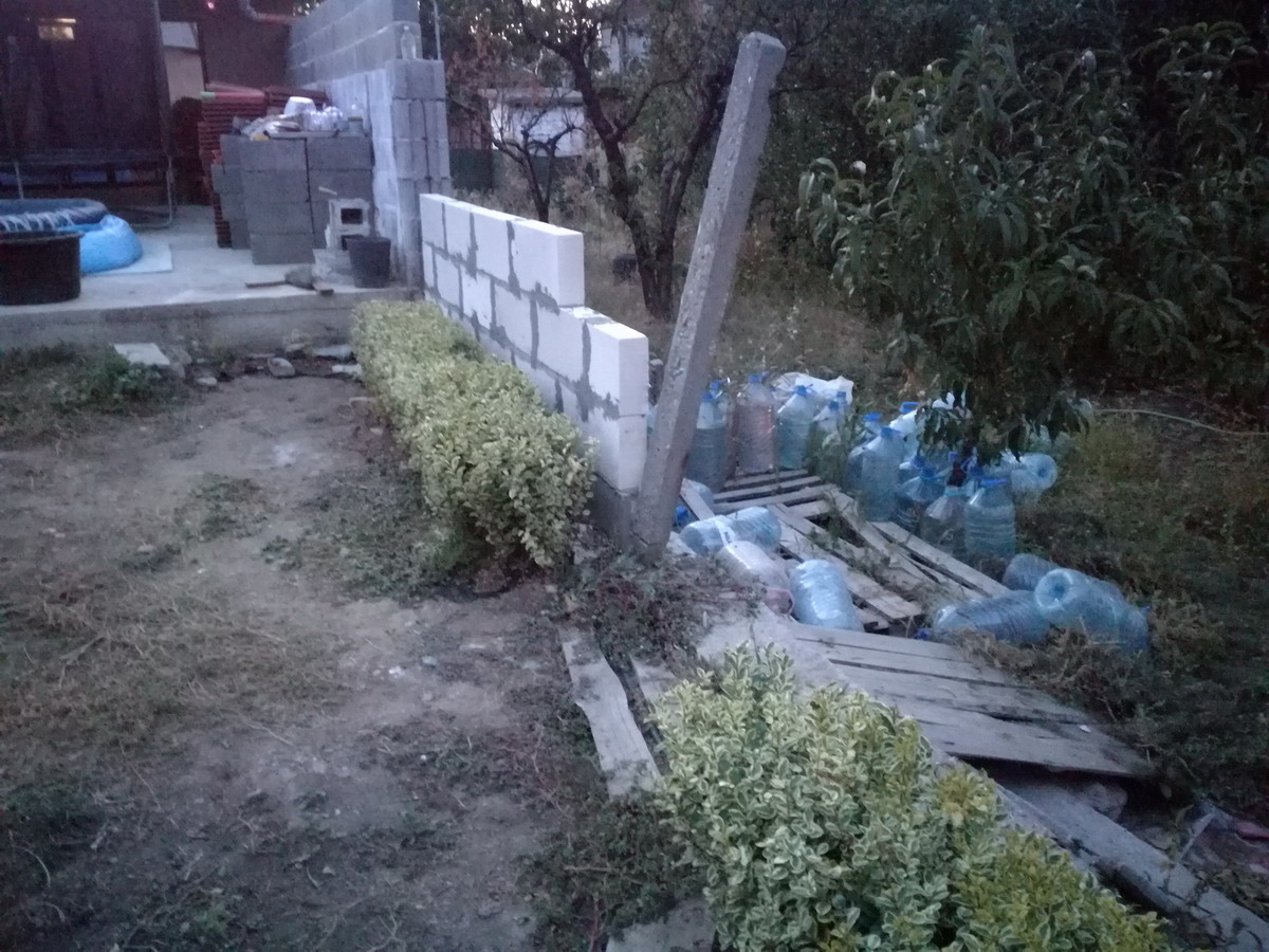

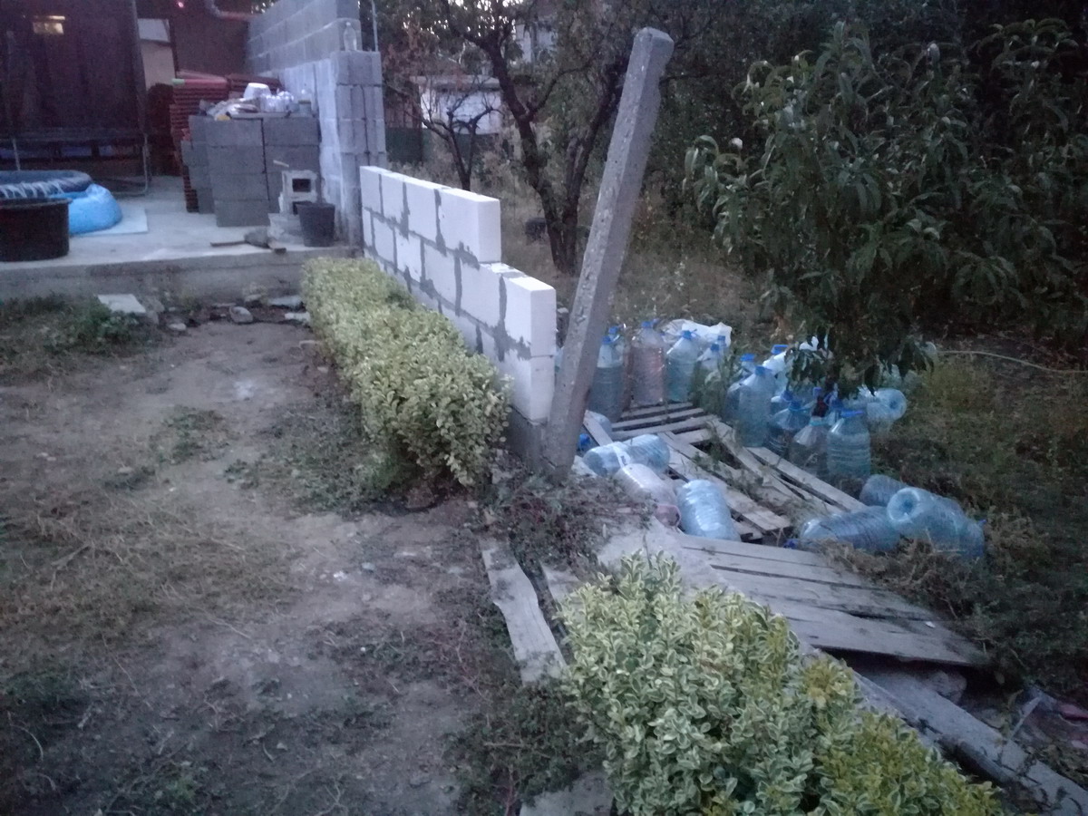

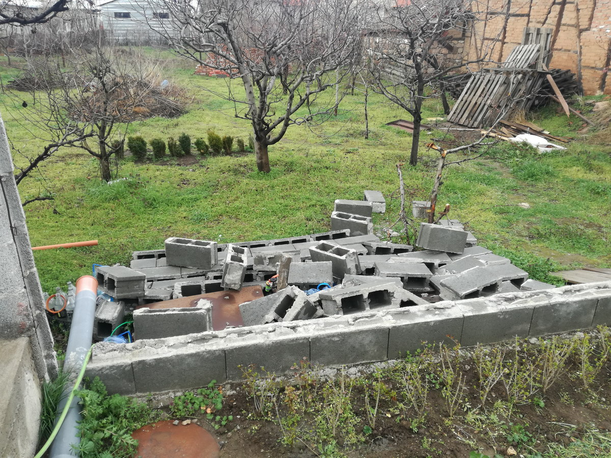

Здравейте. Реших да преградя задния двор с плътна ограда и да си оставя само една врата. Бях иззидал половината с бетонени блокчета, но преди да налея колоните мина една зверска буря и събори зида... Бетонените блокчета ги наредих на един палет, но не ми се ще пак да зидам с тях, защото са много тежки и трудоемки. Днес купих няколко блока Итонг 100мм ширина и направих 3 реда пробно, значително по леко и спорно от бетонените блокчета, но бих искал да попитам, с какво да ги измажа след това. За разлика от бетнените блокчета, които могат да се остават така, както са, Итонга поема доста влага и е проблем, ако зимата замръзне, предполагам, трябва да се запечата с нещо. Благодаря предварително, прикачам и снимка.
С циментово лепило някакво. Втората ръка с мрежа.

Бетона ветера го събори, итонга мое и да отлети :? Ако на вятър устои, влага ще го разруши.
Зарежи итонга, по добре с бетоновите блокчета и най-добре ако са пресовани.
И армировка пъхаш без кофраж бетона пълниш, те колонките готови. Ма у твоята картинка фундамента се не види. Ако оградата е на земята - веторе ке я премята :-D

Без да съм работил с Итонг знам, че има специални лепила за него, а също така и мазилки, които да го предпазват от атмосферното въздействие. Не виждам обаче смисъла да се прахосва Итонг за ограда, а и начина, по който го редиш ти гарантира падане на оградата при следващата по-силна буря.
Какво бих направил аз - има бетонни блокчета предвидени за връзка между отделните "пана" на оградата, ще си купя такива блокчета за колони с парите за Итонга. Ще излея ивица бетон, върху която да се редят бетонните блокчета, а там където ще са колоните ще оставя вертикални арматури. Каквото съм иззидал днес заливам с бетон колоните, следващия път по същия начин и така до достигане на нужната височина. Всичко може да завърши с армиран бетонов пояс, който да свързва колоните. Също така може първо да се иззидат и залеят колоните, а после да се наредят останалите блокчета, но трябва да се смятат разстояния и да се работи много точно. На снимката се виждат колоните, но тя е само примерна.

krismarg - специалист
Ако основата няма добавка за водоплътност с каквото и да ги измажеш газобетона ще дърпа влага отдолу.
Какво е това бялото с което са зидани бетонните блокчета? Май в зидарията е проблема.
panaira - специалист
пет сеп 21, 2018 3:09 pmkrismarg написа:
Хоросан с цимент...
Зидат се само с пясък и цимент 2-2,5 към 1.
