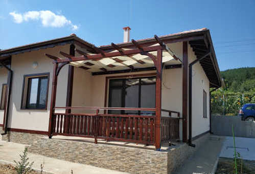

Мисля, че нито замазката, нито плочките могат да се повредят.
При мен монтажът беше върху готови плочки. Единствено трябва
да се внимава при пробиването им да не е включено ударното
действие на машината. При мен е доста здрав гранитогрес,
който доста се съпротивляваше при рязане и пробиване.
Разбира се, моята пергола е съвсем лека, на практика нямам покрив.
Забелязах, че след монтажа на парапета конструкцията
допълнително се стабилизира:
