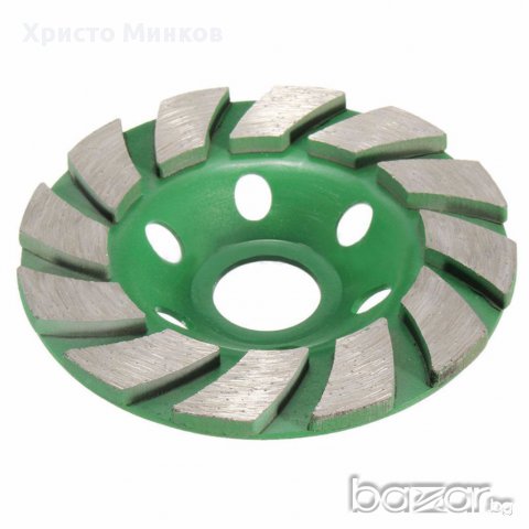

Да бе, за 20м тиксо може да си купят и челарка.
Ей камбана, пък ако искате му викайте ротационен параболоид:
Между другото много приятен за работа инструмент. Цяла седмица стъргах пода на гаража и не ми се приключва.
И като обрах и по тавана снадките от кофража, направо се изкефих.

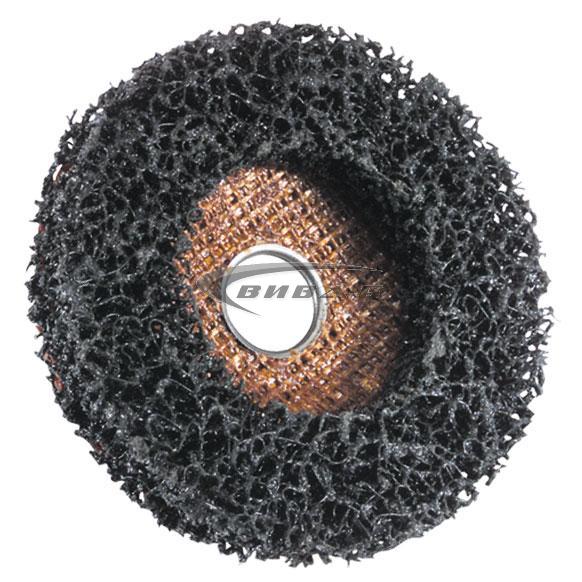

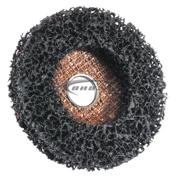

Аз с такова свалях лепила разни
Води се диск за сваляне на боя /и или ръжда понякога. Има го в различни изпълнения за закачане на дрелка или шлайф.
Чак сега се сетих че имам една торба с такива за всеки случай, като видя някъде си взимам.

Лепкавото се сваля с "рошавата пластмаса".
Едновременно го сваля и се топи и тя. Така си свалях лепилото от гумените уплътнения на челното стъкло.
