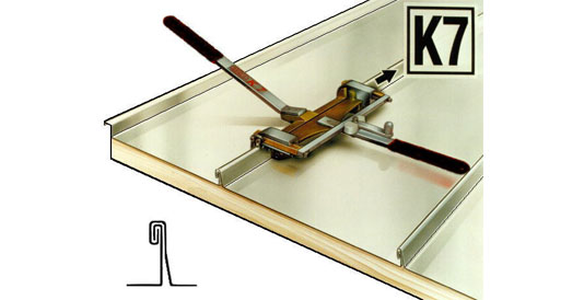

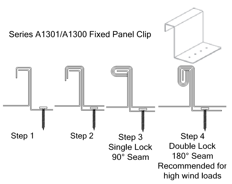

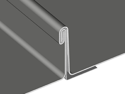

Знам, че най-доброто от вида е двойния скопчан фалц.
чет окт 10, 2019 3:26 pmBLUEPUPIL-2 написа:
Двойният скопчан фалц в класическият му вариант не решава този проблем, освен ако не са вложени допълнителни укрепващи с-щу повдигане държачи.

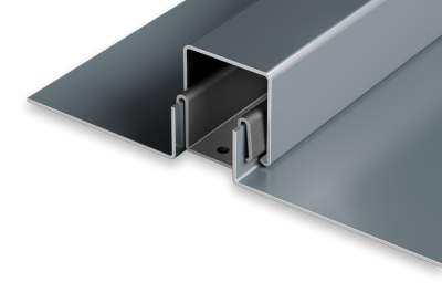

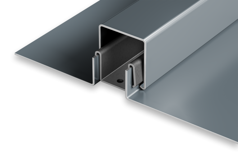

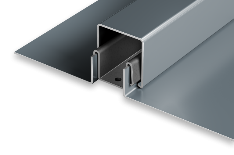

И специално към ivajlotrifonov, мисля че системата от следващата снимка отговаря на твоите изисквания, да не си зависим от покривни тенекеджии и едновременно с това да се получи здраво прикрепване към ламперията с-щу периодичното повдигане и пускане от вятъра. Като е възможно П-образният профил-капак да се захване допълнително с подходящ крепеж.

Пак пишеш небивалици! Няколко въпроса. Метала е подвижен материал, в зависимост от температурата той се свива и се разширява. Поне аз така знам.
Как да си реши въпроса с това явление? През какво разстояние се слагат кламерите? Какви кламери?

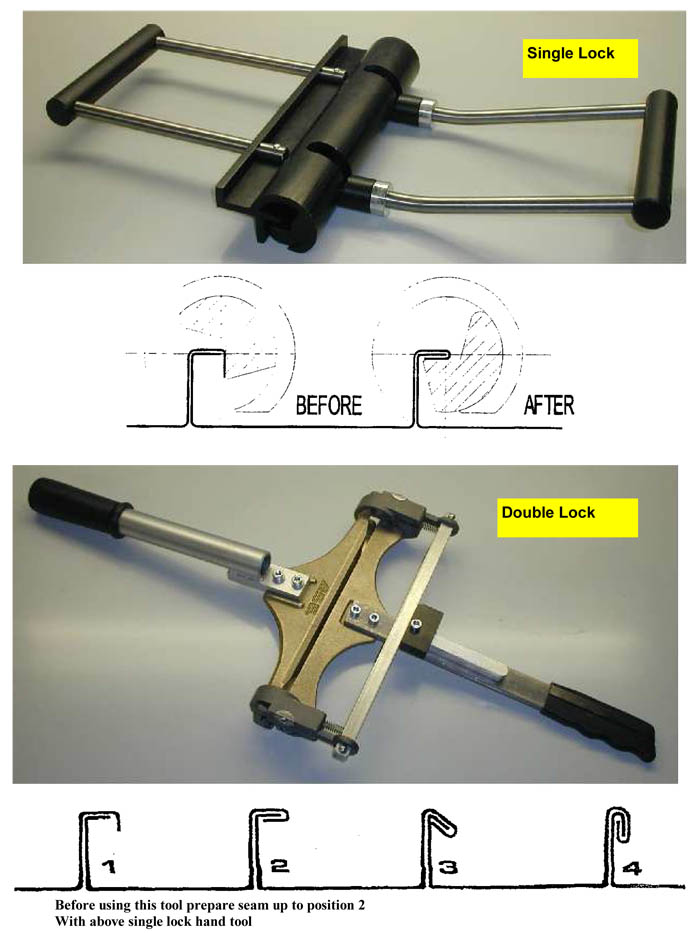

Защо фасадите от метал, които са изложени непрекъснато на вятър, са фалцуват на единичен фалц, а не както си показал на снимката на 180 градуса?
На каква цена ще му стъпят инструментите за да скопчее на двоен фалц?
На последната снимка си показал разновидност от фалцово покритие. Как се казва? Обясни, моля те, как да завърши детайла при улука или горе на билото.
Имам и още доста въпроси, но за да ти спестя конфузните моменти ще си затрая.

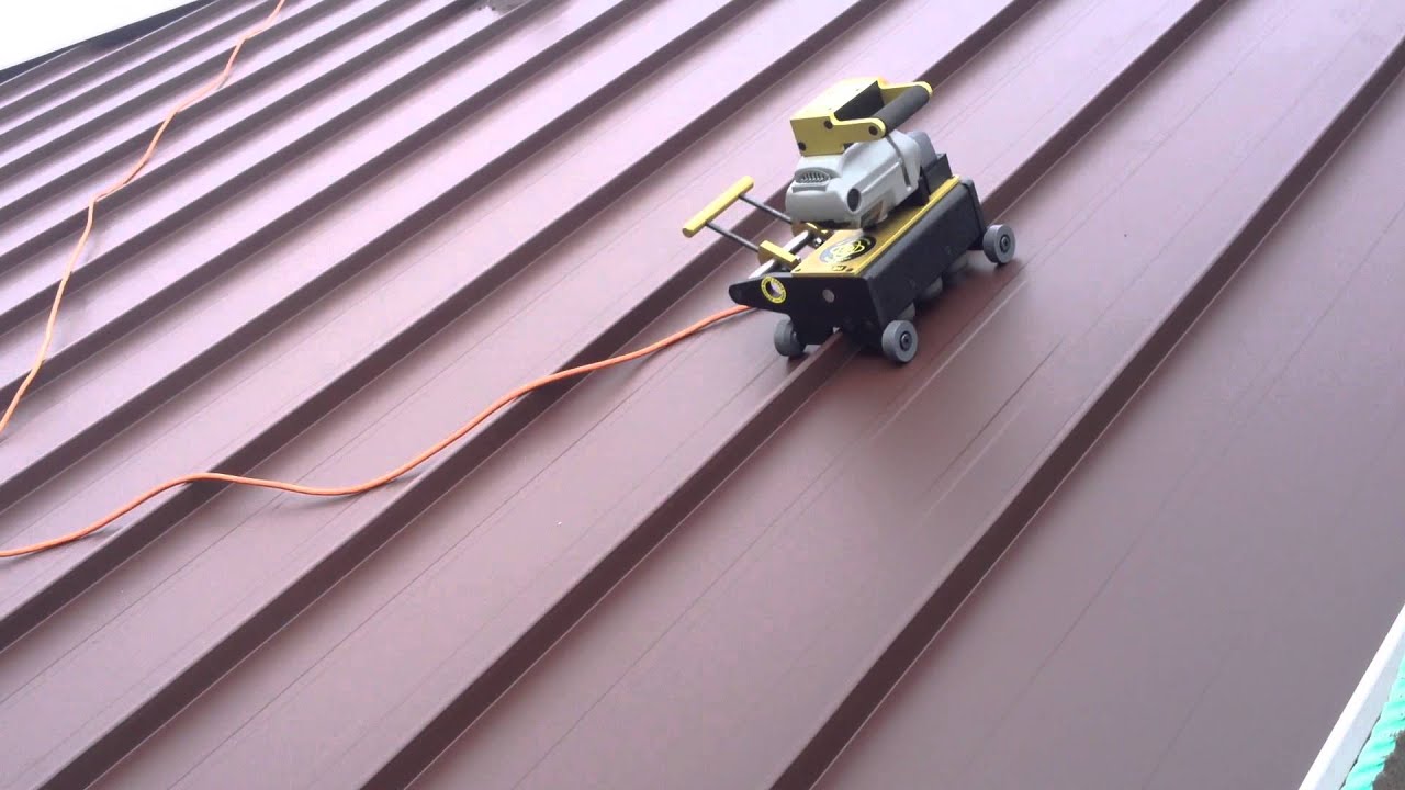

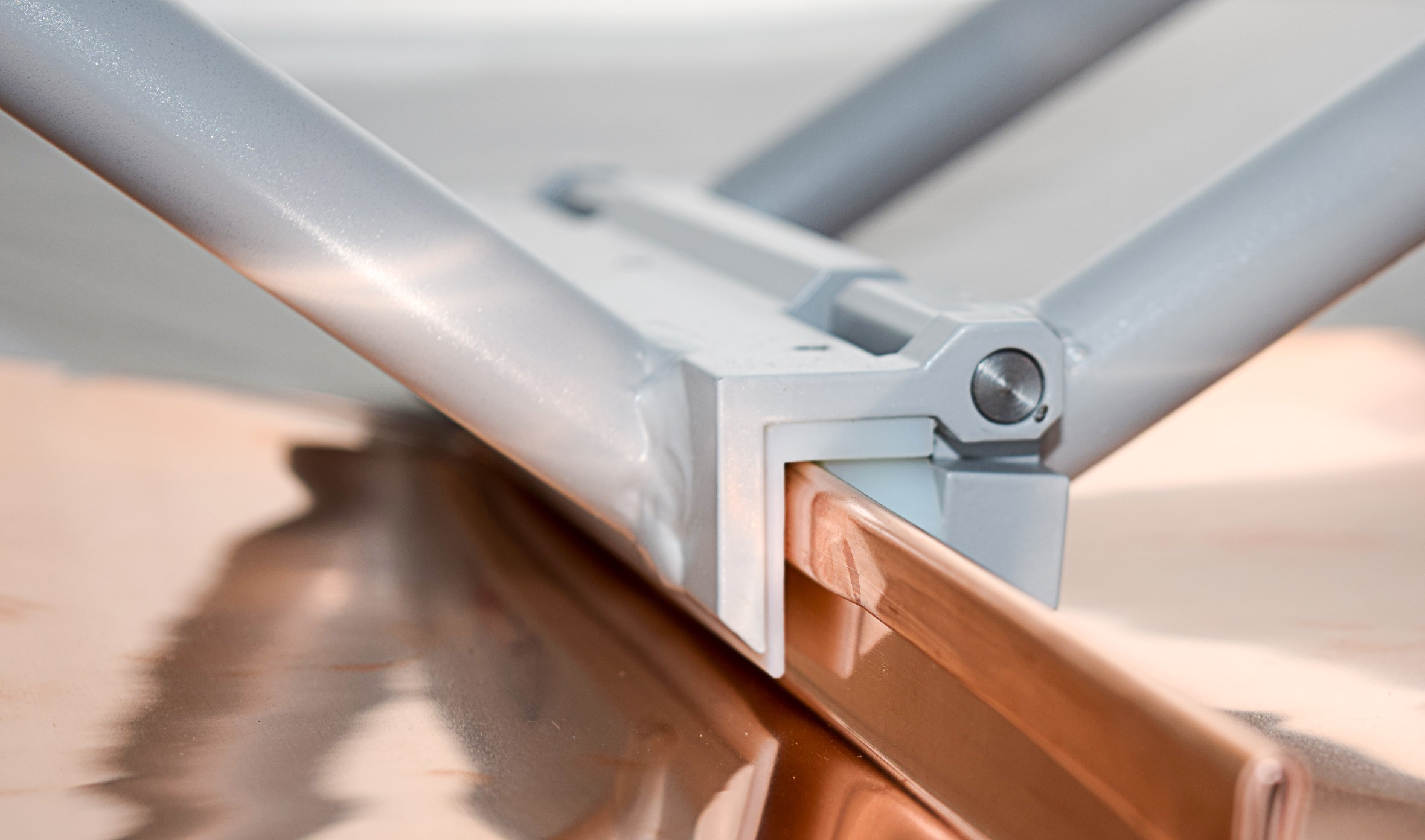

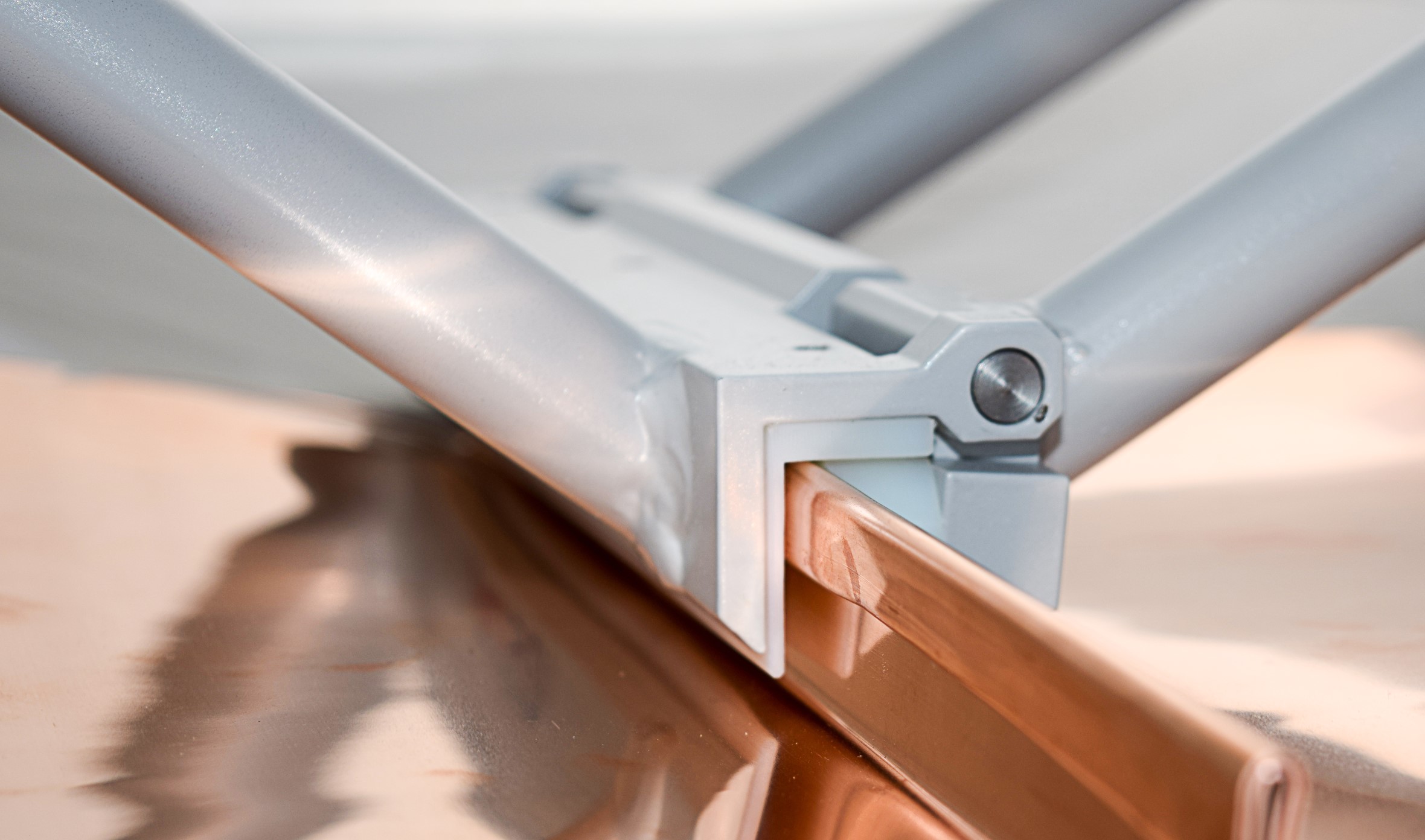

нед окт 20, 2019 2:23 amВадим Владимиров написа:
Ето ти ги едни от най-добрите в бранша:
https://www.stubai.com/en/n-2824-stubai-double-seamer/
Цената е около 150 паунда.
https://metalroofingtools.co.uk/product ... amer-220mm
За твоите условия вятъра, за разлика от покривите с по-умерени наклони ще бъде основен проблем.
Двойният скопчан фалц в класическият му вариант не решава този проблем, освен ако не са вложени допълнителни укрепващи с-щу повдигане държачи. ...
Масово покривите на планинските хижи, както и на доста къщи в планинските села, са "класическо" изпълнение, пък вятърът не ги е отвял ...
