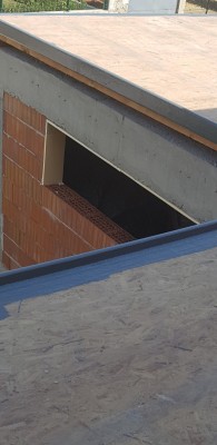

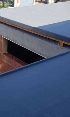

Кои са основните характеристики и преимущества на ТПО мембраните?
Лесно полагане
ТПО мембраните са гъвкави и се монтират изключително лесно чрез заваряване с горещ въздух в широк температурен диапазон от 350° С до 620°С. Даже и при сложните детайли, наклонени, извити и други нестандартни покривни форми, ТПО мембраните дават възможност за надеждно и лесно полагане. За покривните детайли се предлагат разнообразни аксесоари. Заваряването се извършва с ръчен или автоматичен пистолет за горещ въздух. И в допълнение- съвместимостта със стари битуми (мазани и мембранни) елиминира необходимостта от предварителното отстраняване на старите изолации при ремонтни дейности.
Дълготрайност
Висококачествените суровини, от които се произвеждат ТПО мембраните гарантират техните отлични механични свойства. Една качествена мембрана осигурява дълготраен продукт. Стъклофибърната вложка, високата якост на опън, устойчивост на пробиване и еластичност позволяват отличното абсорбиране на стресове от различен произход– силен вятър, температурни амплитуди- осигурявайки невероятна дълготрайност на продукта. За разлика от течните хидроизолации, пукнатините в покривния субстрат не представляват проблем за ТПО мембраните. В допълнение, ТПО мембраните се характеризират с ниска запалимост. Вследствие дългогодишния си опит, повечето производители са убедени в изключителното качество на своите мембрани и дават за тях ГАРАНЦИЯ 25 години, като техният експлоатационен живот продължава и след това.
Трайна икономичност
ТПО мембраните могат да бъдат използвани десетилетия наред с незначителна поддръжка. Ето защо разходите са относително ниски, имайки предвид техния дълъг експлоатационен живот. Честата подмяна на една покривна мембрана може да бъде скъпо решение. Ето защо подходящата хидроизолация спестява повече средства в дългосрочен план.
Невраждебност към околната среда
Синтетичните мембрани са лек материал, което означава по-опростена и по-олекотена покривна конструкция, което от своя страна спестява време и усилия. ТПО покривните мембрани са изключително дълготрайни със среден експлоатационен живот 30 години. В допълнение ТПО мембраните не съдържат PVC и не освобождават немолекулярно свързани пластмасови субстанции в околната среда. Възможността за монтаж над топлоизолация ги превръща и в енергоспестяващ продукт. Техният светлосив цвят позволява отразяване на слънчевата светлина, а освен това те могат да бъдат произвеждани и в бял цвят при предварителна заявка. Сертифицирани са за контакт с питейни води, не замърсяват почвата и водите. Направени са от рециклируеми материали и могат да се използват повторно дълго след техния експлоатационен живот. И накрая, поради своята устойчивост срещу корени и гризачи, ТПО покривните мембрани са също така подходящи за приложение и при зелени покриви.
