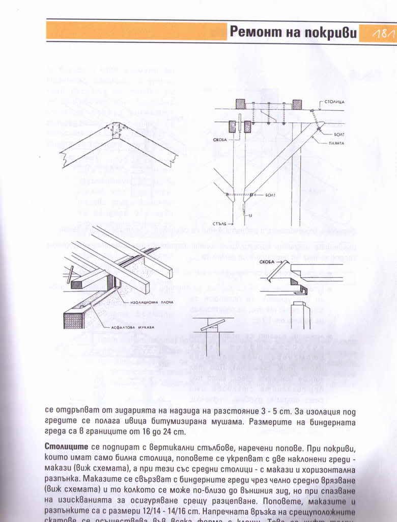

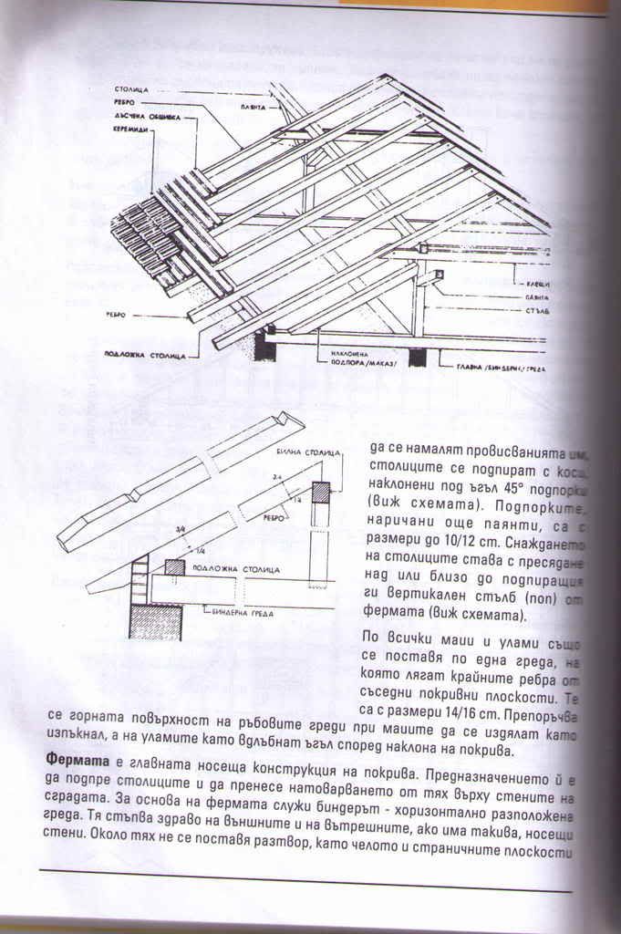

Просто се пробвах дали ще мога да кача сканирани файлове за покриви - както виждам става.
Утре ще кача по-добре сканирани и последователни скици и обяснения за изграждане на покриви и се надявам, че много колеги във форума ще могат сами да си направят покриви.
Всеки е почнал от начало.
