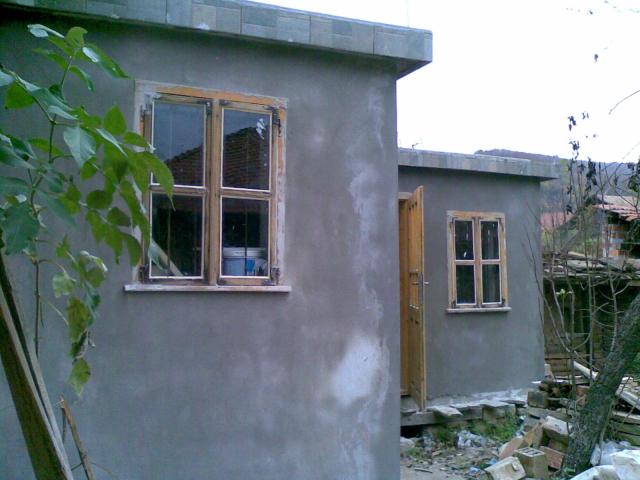

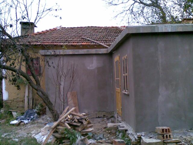

Като приключих с портата и оградата се заех с пристройката. В началото мислех да пристроя само баня и тоалетна. В последствие обаче реших че ще е по-добре да направя кухничка и стая за гости.
На мястото и преди е имало постройка, така че си беше оформено и имаше здрави зидове, на които да легне първата плоча.
За съжаление така и не направих нито една снимка докато правихме първата плоча, след това зидането, а после и втората плоча.
Снимките са ми чак след измазването.
Втората плоча е и покрив на пристройката. Тя ще играе ролята на тераса. Намазах я с една хидроизолация, която на вид беше като теракол, не си спомням как се казваше. Минах я два пъти, след това направихме замазка и върху нея налепихме гранитогрес. Има и малък наклон, така че се надявам да нямам проблеми с течове.
Отвън на височина около 50-60 см. ще бъде облепена с каменни плочи.
Имам си даже и мазе. Оставих си отвор в плочата, който ще бъде с капак-врата на мазето.
Прозорците, които съм сложил са абсолютно автентични. Те са от старата постройка, която е съборена от предишните собственици.
Е, бяха отремонтирани, разбира се, но като цяло бяха учудващо добре. Вратата е стара също, макар и не чак толкова.
Отвън няма да се работи засега, чак напролет.
следва продължение...

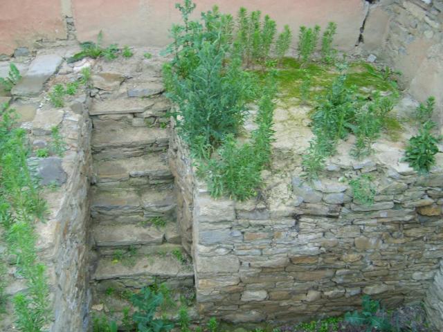

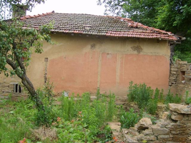

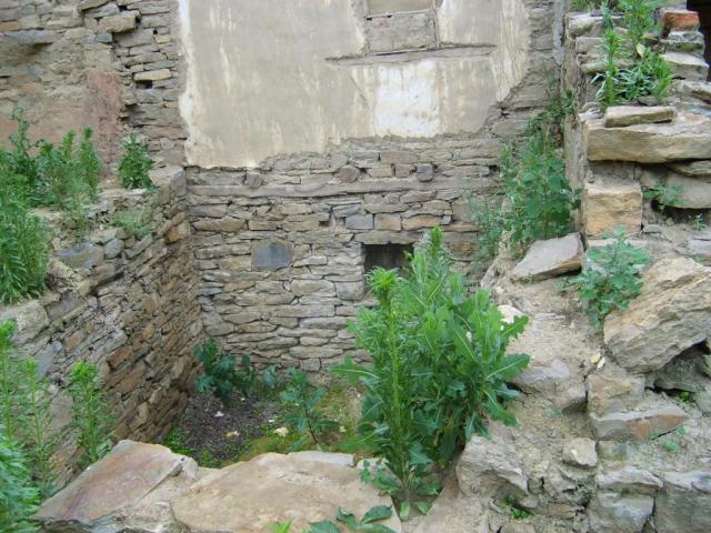

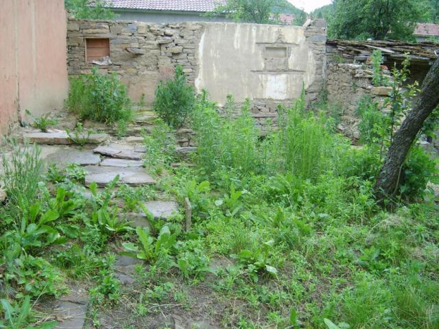

Празното място.
Сега.
Празното място.
Сега.

Добре изглежда.
С какво зида?
С какво зида?
bager
- Мнения: 95
Master_Kenobi написа:Добре изглежда.С тухли четворки. В началото щях да купувам нови, но честно казано се отказах много бързо. По-некачествени и недоизпечени тухли не бях виждал. Направо се разпадаха като ги хванеш.![]()
С какво зида?
Купих 4-ки втора ръка- здрави, в отлично състояние, без вар по тях, събаряни от промишлени постройки- 40 ст. струваше тухлата.
Оградата също е от тях.

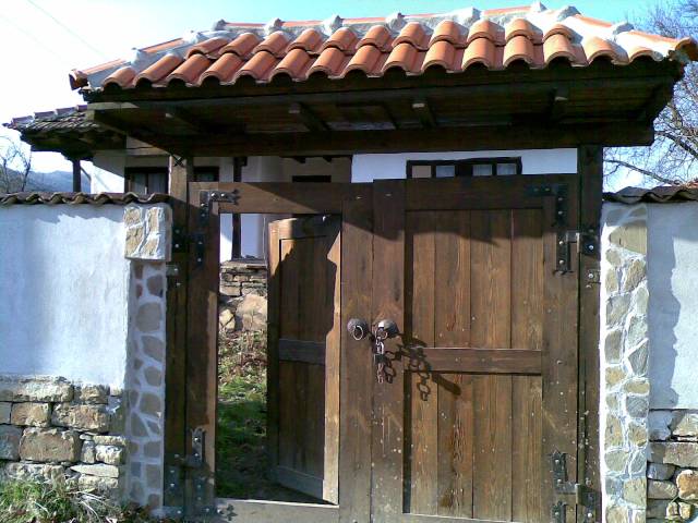

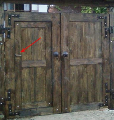

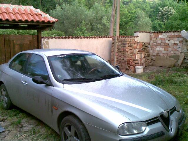

silllveto написа:... Що не я направихте тройна - едната трета да е за пешаходци или имате отделна такава? А дворът колко е голям? Чакам с нетърпение още снимки. Успех!Благодаря за хубавите думи!
А вратата всъщност е във...вратата! Не я направих тройна, или въобще по-голяма, защото къщата е малка и нямаше да бъде съразмерна. Сега е колкото да си прибирам колата в двора, пък и няма смисъл от по-голяма според мен.
А иначе двора ми е съвсем малък. То всъщност са два двора, преден и заден. Общо 150 кв.м. Абе, колко му трябва на човек...
Колата вътре.
"Вратника"
