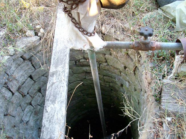

Това е кладенец,нали?Значи има вода.
koneko - напреднал
tinalex написа:
Да това е кладенец,всъщност има два кладенеца,но няма прекаран водопровод,подали сме молба във ВИК но кога ще стане незнаем.Лошото е че в селото няма канализация та трябва да се копае септична яма.В понеделник ще купуваме кабела за ел. инсталацията и започваме.
rulom - модератор
Понеже си нова, та да те уважа:) .Хич не ти трябва ВИК (всъщност от абревиатурата ще ползваш само В-то) . Вземете си хубав хидрофор и забравете ВИК-то.Естествено излиза въпроса до колко е редовен тока(спирания за период от време) и колко често ще сте там.Отговорете си на тези въпроси и преценете заслужава ли си разправията с държавен орган.

tinalex - специалист
Тъй, тъй.....С 200лв решаваш проблема.
koneko - напреднал
Незнам,според мен ВИК трябва да има,нищо не се знае може да ни хареса на село и да стоим там по цяло, лято все пак е на десетина километра,пък и всичко се случва и ток се спира и много други фактори има които ни карат да мислим че е по добре да се прекара вода а кладенците..... е живот и здраве ще ги ползваме за басейна.Аз пак да си кажа не разбирам много така че моля ви не се сърдете ако питам и пиша понякога глупости.Все пак ако имате някои забележки казвайте,със сигурност сте по компетентни от мен.

За кладенеца и аз така мисля, ама проверете все пак как му е дебита. Да не е некой пресъхващ. Зависи и как ще ползвате къщата. Норматива за разход на вода е 150 литра на човек за ден и горе-долу съвпада с практиката. За градината и други отделно.
Не се отказвай от ВиК-то по принцип, нищо, че не е държавно (вероятно). :-D
