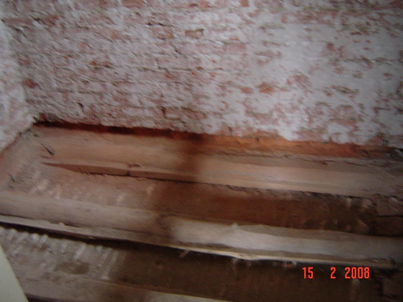

Да заради дъските махнах кирп,пълнеж.за жалост не мога да кача снимки

ако не бях махнал кирпича ,нямаше как да поправя дъските ,които бяха изгнили.между другото кирпича не съм го хвърлил,така че ако идеята е пак да го сложа,мога да го направя. Но вурху него какво да сложа.?????
Опиши го най-сетне тоя под! Най-общо казано, гредоред е греди, отдолу и отгоре им дъски, а помежду кирпич. Опиши конкретно твоя случай. И дебелината на гредите спомени. И стените от какво са. И кажи най-сетне КАКВО ИСКАШ да получиш. прекалено общо говориш и няма никакъв начин да ти се даде конкртетен за случая ти съвет.

Гредите са 10/10 ,само върху тях има наковани дъски и върху дъските имаше кирп.замазка .стените са от кирпич.искам да направя баня върху това място.кажете начин как да го направя...сух под,плоча или нещо друго. ще се опитам да кача снимка от форума,но моето е обратно на това от снимката т.е.дъските са отгоре

ТОВА Е 2 ри етаж.отдолу ще фима стая тип механа
todor_velikov - специалист
можеш да направиш плоча отгоре ,само ако отдолу имаш стабилна основа ,тоест тия греди какво ги държи,пак греди или са върху стена,щото колкото да е бетона и арматурата са си килца ,после ще кажеш плочки и др.
помисли и за някаква хидроизлолация задължително над плочата
