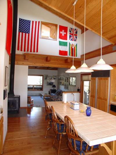

loramum написа:Имах предвид да се премахне градореда между първия и втория етаж. Не целия разбира се. Примерно там където ще е антре, вътрешни стълби, трапезария и най-вече всекидневната твана да е 'покрива'. Нещо от сорта на долната снимка - за съжаление нямам в наличност по-подходяща, но при интерес съм сигурен, че ще откриете.PIP написа:Както мастера вече спомена без план е трудно за конкретни мнения. С тая височина аз лично бих обмислил премахване на гредореда на места стига да не ви притеснява губенето на някой м2. Може да стане много интересно и според мен имате късмет, че не е плоча, а градоред, което ви дава много повече свобода.Имаш в предвид тавана на втория етаж, нали? Това ме заинтригува. Как може да стане това?

PIP написа: Имах предвид да се премахне градореда между първия и втория етаж. Не целия разбира се. Примерно там където ще е антре, вътрешни стълби, трапезария и най-вече всекидневната твана да е 'покрива'. Нещо от сорта на долната снимка - за съжаление нямам в наличност по-подходяща, но при интерес съм сигурен, че ще откриете.Между първия и втория етаж е плоча, а тавана над втория етаж е гредоред. Ако може нещо там да се направи, но не ми е ясно как ще стане и да не падне покрива?

PIP написа:По принцип може да се направи, така че да няма проблеми с покрива, но при положение, че там ще са спални няма толкова смисъл. Въпроса е най-ползваната площ да е по-просторна.на втория етаж ще са по-скоро детски стаи - две, ще преценим дали ще остане място и за една спалня, или за нещо като антре-хол в което ще се влиза от стълбите на първия етаж.

Не знам колегата PIP как така с лекота ви дава съвети да махате гредоред на построена къща, но имайте предвид, че ще влезете в приклчение с неясен край, голям, дори непредвидим бюджет и с възможни поражения по покрива и конструкцията. Все пак гредореда е част от констуркцията на покрива и сградата, и дори и частичното му демонтиране е рисковано според мен.
