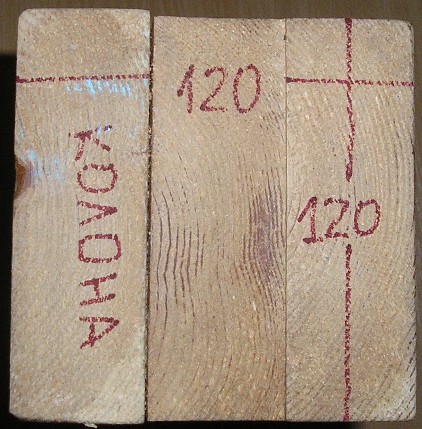

Представете си едон профил съставен от 5 слоя като всеки съседен слой и разлечен. Примверно първи, трети и пети са радиално срязани от дарвото, а втори и чметвърти аксиално.
Rumpi,
Как да си ги представим тези 5 слоя - като 5 дъски с ширината на бъдещата греда или и тези дъски са сборни в сечение?
Визирам една конкретна квадратна греда (12х12), която в сечение е събрана от 9бр. (4х4) квадратни гредички.
Допустимо ли е слепена от дъбов материал греда (споменатата) да се разлепи за една зима на открито (под найлон върху трупчета) или БГ качеството е такова?
Клинозъбното слепване на въпросната греда (ако изобщо е по правилната технология) се вижда само от две страни. По Вашето описание очаквах да се редува в "слоевете" и това да се вижда от четирите страни. !?

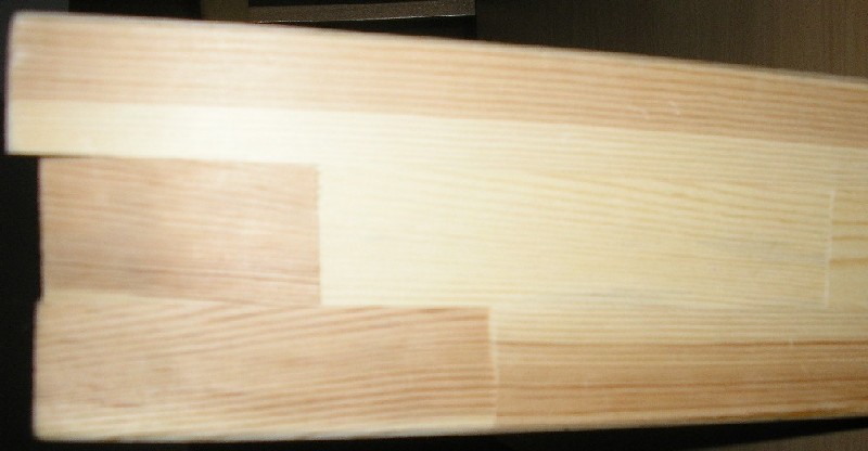

Rumpi Teslata - напреднал
Ще пратя снимки на администратора за да видите как е слепването.
С думи нещата са елемнтарно. Ако имаме една гред ас височина 20 см то тя е съставена от 5 слоя по 4 см. Единият слой от 4 см е съставен от много на брой надръжно слепени елементи, за да се образува нужната дължина. В БГ тези греди се правят в Сокола - гр. Пещера. Други се опитват, но качеството им е лошо. Цената е около 1150 лева за м2 без ДДС. За сравнение суров дървен законен материал на размер е около 200 лева за м3 без ДДС.
Благодаря,
И аз така Ви разбрах - САМО надлъжно слепени по дължината. В ширина си е една дъска 4 см х (ширината на гредата).
Това което съм виждал и описах по-горе явно е някаква импровизация - около 15 отделни парчета в линеен метър. Сигурно от това са и споменатите ефекти.

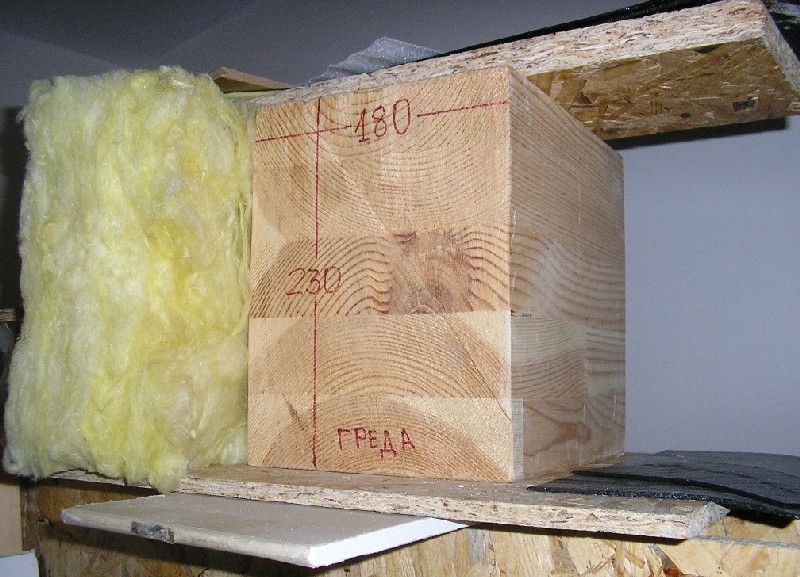

Както обещах - малко снимки
8180 - майстор
Благодаря Румпи,
Нещата за истинската слепена технология ми се изясняват.
По тази Ваша снимка (позволих си да я копирам за яснота).
Ясно се виждат 5 слоя (дъски), като за първи и втори (отдолу нагоре) също и надлъжното слепване за постигане дължина на гредата.
И да се върна на по-горния ми въпрос.
Ако първата дъска (където пише "греда" и минава червената линия) е също слепено по линията и още веднъж - това що за импровизация е и какъв е Вашият коментар.?
На снимката, която вероятно е мостра за метода на строителство, се виждат черни платна. Това дали не е някаква гума за шумоизолация и бихте ли ни просветлили по този въпрос, който се сочи като основен недостатък на подобни къщи.
Не е речено, че една греда трябва да бъде само от три слоя. За да се постигне добър краен продукт най вероятно някои е направил изследвания колко да са дебели всеки един от слоевете. В дължина се снажнат клинозъбно заради изчистването на чеповете, защото те са дефект в структурата. Тава че точно където е срязана гредата 1, 2 4 и 5 слоя са в една равнина на срязване е случайност. Не съм търсел греда под дърво и камък. Това беше греда от къщата в Банкя, която взех зад ахпоказвам на клиентите.
Онази черната излоция не е на мястото си. Това е хидро изолаця за подовете на баните на вторите етажи. Когато гредореда е готов, в банята се прави 4 см армирана замаска и след това се слага тази изолация като се нагрява с газова горелка и след това се лепят плочките. В този случай преди снимката е била поставен от някой колега на долното OSB а трябва да бъде над горното.
