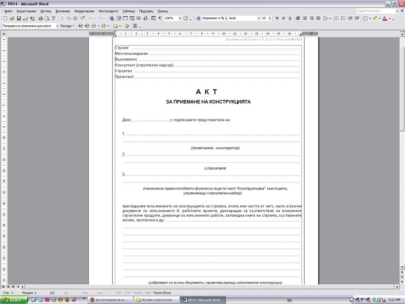

Авторския надзор затова е авторски. Става въпрос, всеки който е правил даден проект, знае къде има някакви резерви и може да си затвори очите, и къде е изключително важно да се спазва абсолютно точно проекта. Не е законно друг да те подписва, освен ако изрично не си го посочил - с нотариално заверен документ, който се прилага в строителната документация.
Абсолютно не съм съгласен с тая демагогия. Проекта или е проект, или не е. Строителния надзор следи за изпълнението на узаконения проект. Какви са тия "резерви"? Според мен това компрометира разработилите проекта. За мен това са хитринки за "цицане" на клиента. В моя проект пише изрично в забележките, че при неяснота да се търси проектанта за консултация. Каква консултация, какви 5 лева. Аз зададох проекта разработен на аутокад2008 готов, само трябваше да се съобрази с изискванията и да мине пред общината. И за което да си платя за цялостно разработен проект.

pipbel - майстор
Ето тука да сложим точка на питането кой се подписва и кой не :
pipbel - майстор
Това долу достатъчно ли е Стефане ?
ЗАКОН за устройство на територията
Ч А С Т Т Р Е Т А
СТРОИТЕЛСТВО
Раздел II
Участници в строителството и взаимоотношенията между тях
Чл. 162. (Изм. - ДВ, бр. 65 от 2003 г.) (1) Проектант е физическо или юридическо лице, включващо в състава си физически лица, притежаващи необходимата проектантска правоспособност.
(2) Условията и редът за осъществяване на авторски надзор по време на строителството се определят чрез договор между възложителя и проектанта. Авторският надзор по част "Конструктивна" е задължителен за всички строежи от първа до пета категория включително.
(3) Предписанията на проектанта, свързани с авторското му право, за точното спазване на изработения от него инвестиционен проект се вписват в заповедната книга и са задължителни за останалите участници в строителството.
Стефан - майстор
Не е достатъчно. Аз нямам нито писмен, нито устен договор за авторски надзор, както цитираш т.2. В моя проект изрично пише в забележките, че при несъответствие, или съмнение, да се търси консултация с конструктора. За мен това е ПОЖЕЛАТЕЛНО, а не ЗАДЪЛЖИТЕЛНО.
