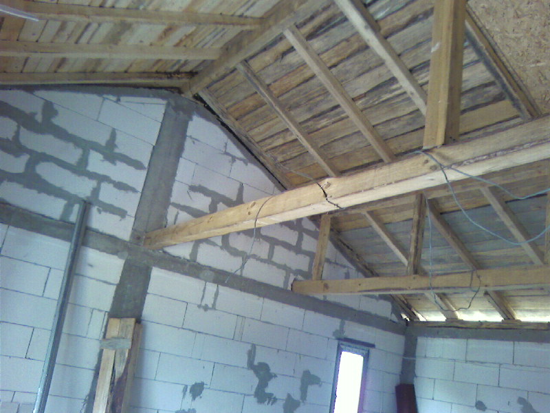

тва е моя покрив от миналото лято,сега е завършен,излезе ми 4000лв. за материал.сам си го направих

А колко би излязал на квадрат с материали на Брамак, при положение, че една лента за подкапаци от 5 метра струва майка си и баща си.
laki1968, Моля, разкажи как направи връзката зидария-пояс.
laki1968 - специалист
n_a написа:
то има само 1 начин :wink: правиш кофраж слагаш желязо и наливаш

kabalero - напреднал
Вчера говорих с майстора ето какво иска :ГРЕДИ 14/14 -10бр 10/10-55бр 8/12-5бр Сачак-15 връзки каэа че ще полэваме кофражните дъски за покрива.Съжалявам че не мога да кача снимка дава ми неква грешка...

Аз затова говорих уклончиво и малко по-обобщено. Има много условия, който определят цената и общо взето си е за конкретния случай. Затова и казах, че ми се струва, че са поискали висока цена на bkb. След уточнението, че е добавил 20% отгоре на материалите, нещата се променят, 20% не са никак малко. Това добавяне върху цената не го отразих при предния си пост.
Общо взето, за всеки покрив си е в някаква степен индивидуално.
Относно поясите на laki: не разбрах въпроса на n_a - как е направена връзката зидария - пояс? досега не съм видял, връзка зидария - пояс, да се изпълнява по друг начин, освен с колони свързани с пояса. Вижда се, че си има колони свързани с околовръстен пояс. Изпълнен е и наклонен пояс, колоната е продължена до билото. Подложната греда е върху пояса. Не ми хареса, че не видях подкоси, клещи и други укрепващи елементи.
За ИТОНГ, не се сещам да има изисквния за връзка с пояс, има си детайл за връзка с колона, който не си спомням да съм видял някой да го изпълнява на реален обект.
