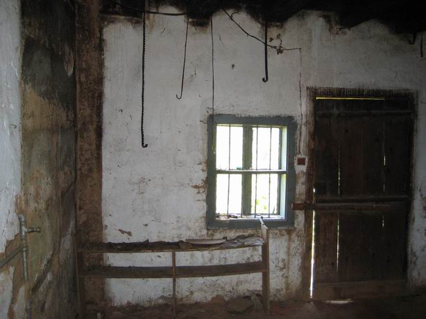

Както вървят нещата за сега май ще последваме съвета да варосаме стените сами.В момента сме започнали да сваляме старата варова мазилка от стаята, която е напластена на много пластове.От долу се показа глината , която е смесена със слама.После смятам да варосаме стените.,макар че никога не съм го правила, каква е технологията?Трябва ли нещо да се сложи преди да се вароса или в самата вар за да държи по добре и да не пада?Имам и друг въпрос : В другата стая , където е оджака, смятам да направя баня и тоалетна. За целта мисля да преградим едно малко пространство зад вратата.Проблема от какво да бъдат стените , кое е най- подходящо , от долу е пръст,с тенденция да се направи замазка.Тавана е от дървени греди, две стени са от кал със слама, всъщност ми трабва една стена + една врата.В самота помещение, смятам да се сложи дялан камък за пода.Помещението е около 18-19кв. м. Казаха ми че трябва да се изрине пръстта и да се положи армирана мрежа.Нямам представа за цените за работа с камъка, също колко би струвало изграждането на стените при височина 2,50, дълж.1,80-2,00, шир. 1,00.

Спрете !!!
Отде ви хрумна да сваляте старата вар!!!???
Дано не сте направили голяма поразия.
Просто варосайте.
Уф че ми разтуптахте сърцето!

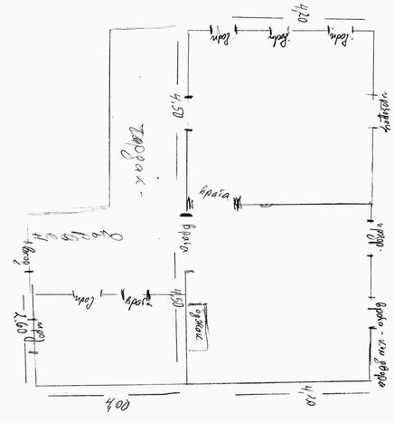

Тоалетна може вътре, но баня не. Пристройте си до къщата. Хайде най-добре скицирайте имота и да ви дадем някой акъл за възможни пристройки и подобрения.
За варосването. На кофа вар сложете 1-2 шепи сол, разредете си колкото ви хареса и боядисв, именно боадисвайте с нормална плоска четка, с нормалнте движения. Никакво плескане, никакви баданарки. на всяко бръкване разбъркване и няколко мазвания с върха на четката. лесно се свиква. Вар може да се оцвети със сух пигмент. Има охра, оксидно червена, понякога се намират и синя и зелена.

СТАРАТА ВАРОВА МАЗИЛКА НА МЕСТА Е ОТЛЮПЕНА, НА МЕСТА НАПУКАНА И С ДУПКИ.ИЗПРАЩАМ СНИМКА НА ОДЖАКА ЗА ДА СЕ ВИДИ.ИДЕЯТА Е ДА Я МАХНЕМ И ДА ПОИЗРАВНИМ С ГЛИНА И СЛАМА/НАМЕРИХМЕ ХОРА ЗА ТОВА/ И СЛЕД ТОВА ДА СЕ ВАРОСА.ЩЕ СЕ ОПИТАМ ДА НАПРАВЯ СКИЦА ПО- КЪСНО. :o

Е ИМА АМБИЦИОЗНИ ХОРА В СЕЛОТО... :) ОТНОСНО ПЛАНА УТОЧНЯВАМ, ЧЕ СТАЯТА С ОДЖАКА Е НА НИВОТО НА ЗЕМЯТА, ПОД ДРУГИТЕ ДВЕ ИМА МАЗЕ, ПОД ГОЛЯМАТА ИМА ПОМЕЩЕНИЕ ОТ КАМЪК ПОДХОДЯЩО ЗА МЕХАНА, А ПОД МАЛКАТА СТАЯ ИМА МАЛКО ПОМЕЩЕНИЕ ЗА ИНСТРУМЕНТИ.
