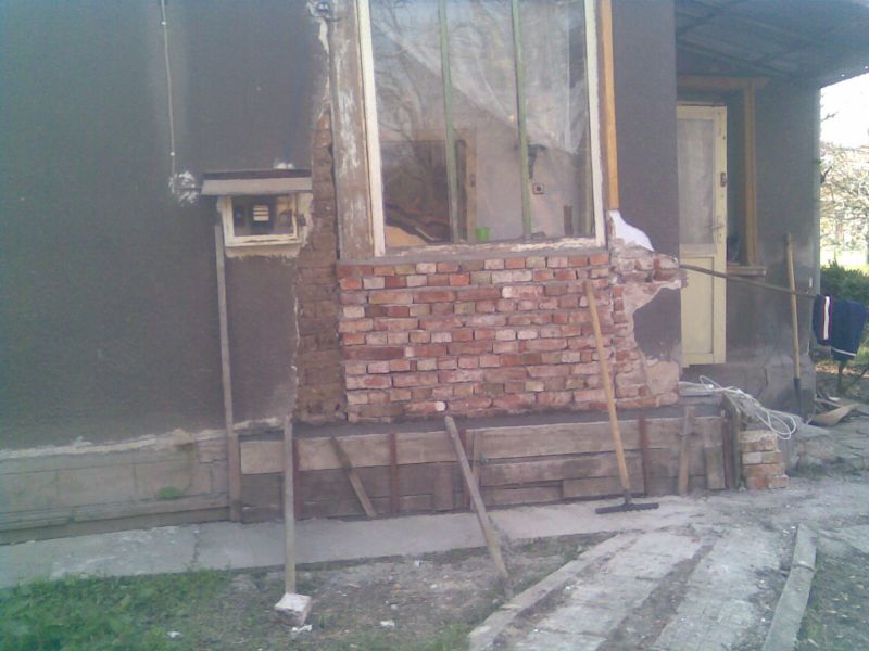

Това е по голямата пукнатина, тази стена вдясно под прозореца я съборихме.
А това е новата стена заедно с пояса, за който ми е въпроса.

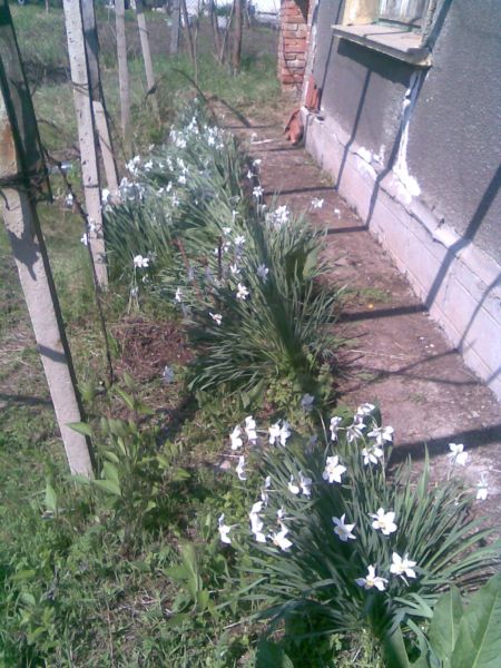

A иначе ето как изглеждат бетонните пътеки, отстрани върху основите има циментова замаска, която вече се е отлепила.

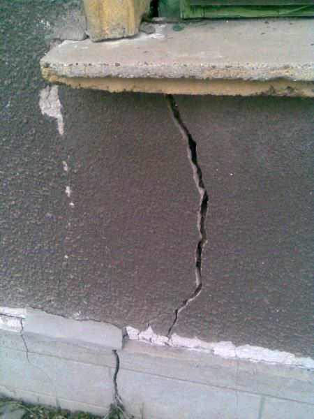

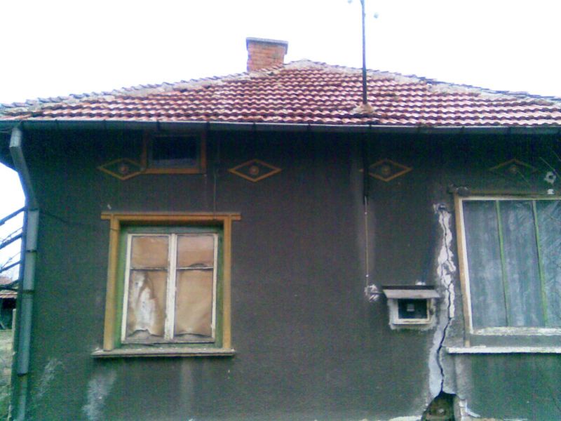

Тук се вижда още една от пукнатините в стените.

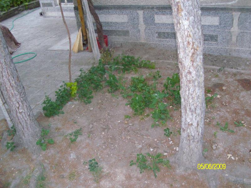

Само да те попитам-на колко метра от къщата имаш голямо дърво?Подобни поражения понякога се предизвикват от кореновата система на едри дървета
На около 2 метра има една вишна, но тя не е много голяма - стеблото е около 15 см диаметър и то от тази страна са по малки пораженията. Пред пукнатината на последната снимка се намират лози пак на около 2 метра.
Причината е само една. Но не предположеното от доктора. Къщата е строена неправилно като по учебник.. Тя не е строена, а струпана. И украсена.
Deo-x - специалист
Не мисля,че е от кореновата система да са причината на тези значителни пукнатини,може основата да е нестабилност от друго нещо като подпочвени влага,неправилна строенно от кота нула или друга причина.novakov,мазе има ли,основата от каменни стени 50-60см дебелина ли са,колко е дълбочината на основата,има ли вътрешни напукани стени по стаите :?

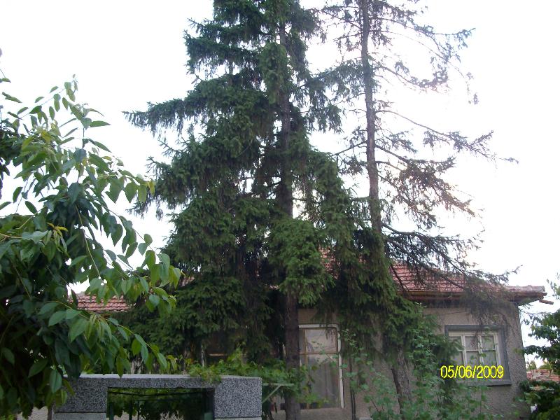

Ето пак публикувам безопасното растояние на стени от дървета
.магнолия,върба 35m
дъб,бряст 30m
кестен 23m
чинар 22m
ясен 21m
кипарис,клен 20m
бук 15m
череша,слива 11m
ябълка,круша,бреза 10м
бор 8м
смърч 7м
Deo-x - специалист
housedoktor написа:
бор 8м
housedoktor,имам два бора,притеснявам се дали не "пробиват" отдолу на основата на къщата:?,въпреки,че нямам проблем с пукнатините или с корените им.Възраста им са около 50 годишни :shock:Междудругото, вече реших,че наесен дърветата ще бъдат отсечени,без това ми пречат :roll:
височината им трудно се определя,може около над 20-25-стина метра
ширината им на стъблото са 22см,отстояние от стената до дървото са 3,50м
