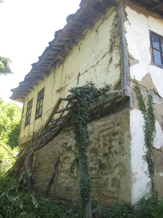

Аз не бих рискувал с този покрив със 100 годишни прогнили греди и няколко тона тикли отгоре,много боли ако ти падне на главата някоя тикла помисли си добре не бързай с ремонта.

Сякаш не изглежда да е чак в плачевно състояние. Ако ще я ползваш за вила, отвреме на време лятото, мисля че не е необходимо да правиш кой знае какво.
Тоя местен майстор, който има добри препоръки какво точно може? Щото за такова изпълнение конкретно се иска специален майсторлък. Ако намериш майстори със страхотно изпълнени къщи, построени преди година-две, няма гаранция, че ще ти направят старата къща както трябва, при това да и запазят духа.
Ако ще я правиш за живеене подкрепям мненията да се бутне и да се строи наново. Винаги можеш да запазиш визията и да използваш материали от тази - плочите, например.

Евала колега според мен с много труд може да се реставрира и ще е сто пъти по хубаво от колкото да направиш нова.Имам приятели в селцата около Елена и реставрираха подобна къща до най малката подробност.Станало е супер като ходиме там все едно се връщаш 100години назад

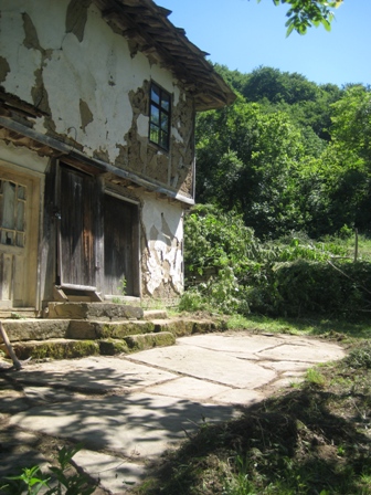

Относно бутането-няма да има такова.Макар и по трудоемко мисля да опитам с реставрацията.Иначе майстора ми е препоръчан,занимава се само с такъв тип къщи,редене на тикли,суха зидария и т.н.Видях негови обекти,видях също и неговата къща подобна на тази само че в прекрасно състояние.Имам следния въпрос-понеже на доста места старата мазилка от кал е паднала мога ли да я заменя с някаква по съвременна която да положа върху здравите участъци.И още мога ли да използвам само гипсокартон без изолация за вътрешните стени?
някои от плочите отпред са по 1.5кв.м

Можеш да отстраниш старата мазилка,после ковеш хубава и добре опъната рабична мрежа.След това полагаш мазилката .Можеш да я реставрираш цялата с съвременни материали,без от това да страда вида и .Задължително подмени цялата ел.инсталация ,като новата поставиш в метални гофрирани тръби

Благодаря за мненията.Да за ел.инсталацията мисля да я правя наново,старата е мн.вехта и не ми вдъхва доверие.Относно итонга още незнам но май ще си запазя сегашния начин на изграждане на стените.

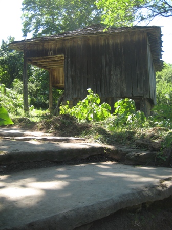

това е плевнята с която ще се заема на следващ етап
