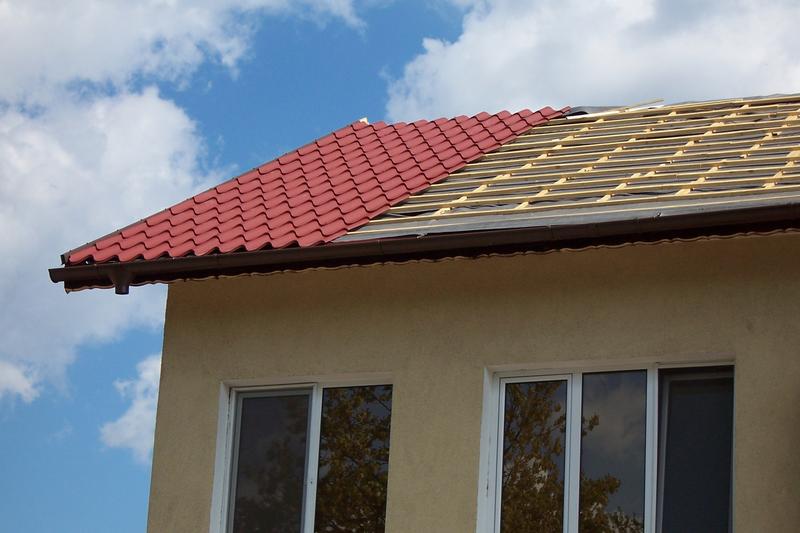

Колкото до снимката - това си е мой обект, ако искаш ела да те кача на покрива. На кадъра виждаш първите два листа метални керемиди.
Ако си толкова добър, ела покажи какво можеш при нас!
За сега само 1 от тези, които преди да почнат покрива ми обясняват надменно че всичко знаят, не се е издънил.... и вече правят всичко по конец, защото им е ясно, че при нас компромиси няма.

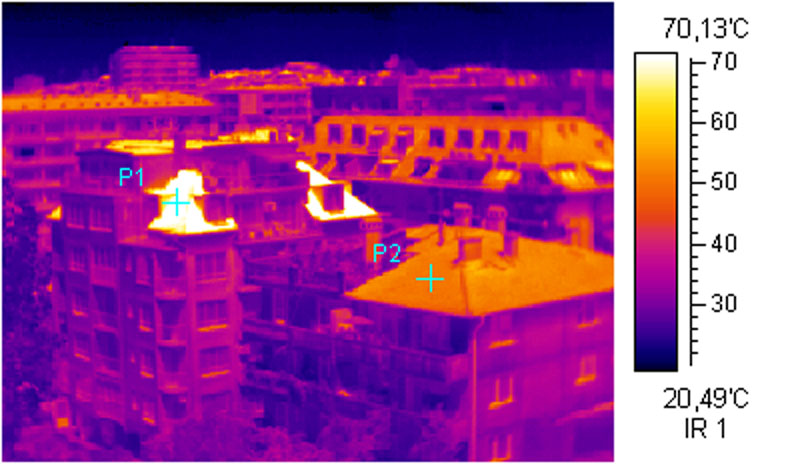

Направи ми впечатление голямата разлика в температурите на класическата керамична керемида и битумните. Направих една термографска снимка при слънчево време днес в 12 часа, при 28°C околна температура:
  • P1 - битумни (71,4°C)
    P2 - керамични (52,5°C)
Не се наемам да тълкувам факта, тъй като е възможно изолацията под битумните да е по-добра, а керамичните да са вентилирани, но мисля, че обстоятелството заслужава да се взима предвид - би било много неприятно, ако до прозореца ти има повърхност, напечена над 50°C...
Spokoiniq - майстор
Hygro, моля те да направиш и на мойте полимерпясъчни една такава снимка, да сравним с околните керамични , а има и детайл рулонен бимум с посипка,а на съседния блок половината е с битумни керемиди, та да видим какви са разликите.

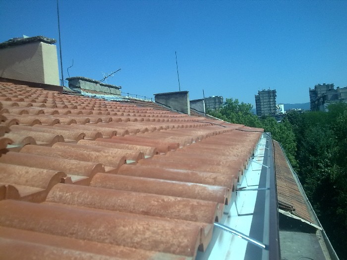

Малко снимки от моя покрив, както обещах:
Керемидите в момента са мръсни и прашни заради ходенето върху тях, но след първия по-силен дъжд ще се покаже истинският им цвят.
