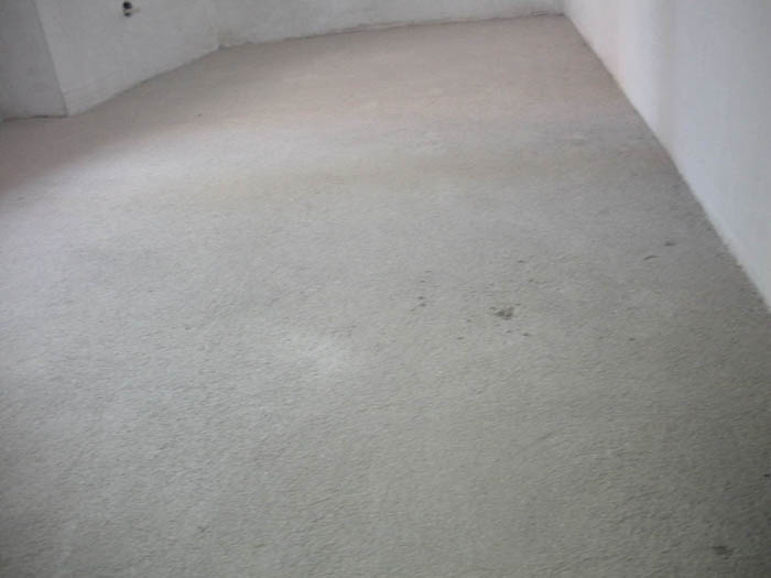

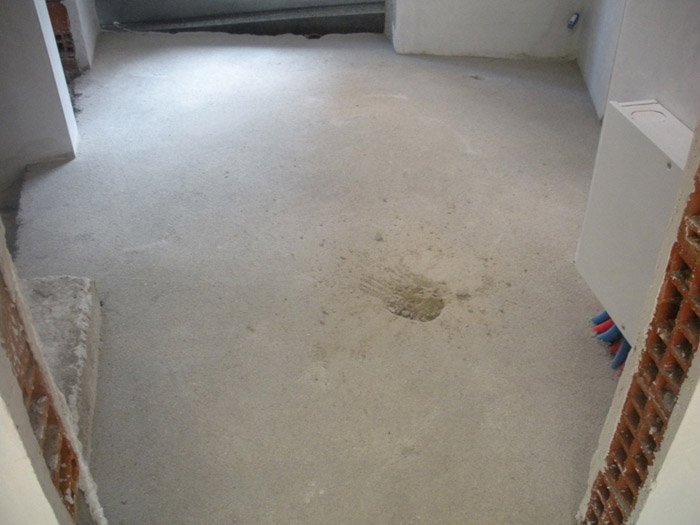

Докато се натуткам да снимам, сваля снимките и намаля размерите, и оттече...
Ето.
Благодаря ви много за коментарите и съветите.

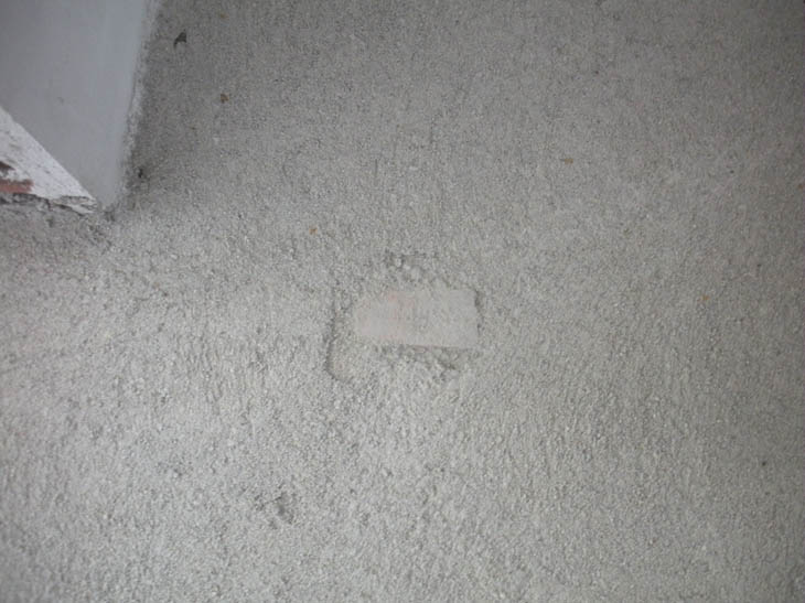

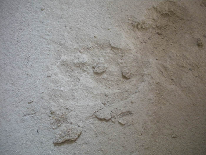

Същото отблизо.

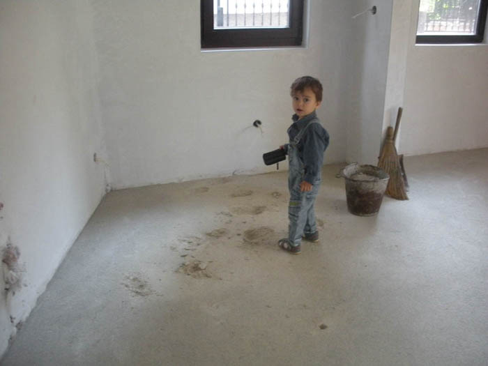

В кухнята - най-многото поражения.

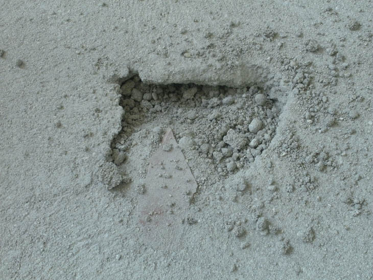

Същата дупка отблизо.

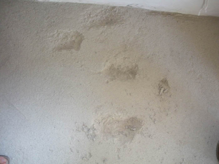

Във входа, където трябва да са плочки.
Продължавам.

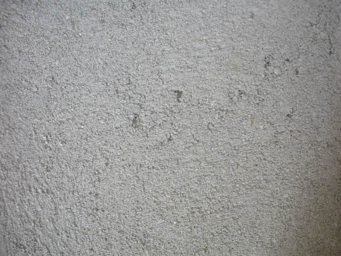

Виждат се "пилците".

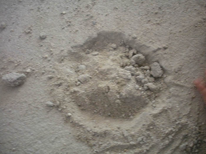

В детската.
Отблизо.

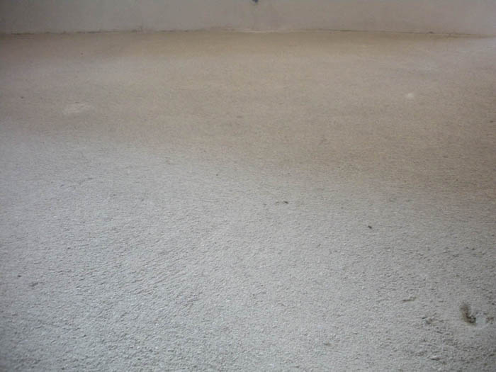

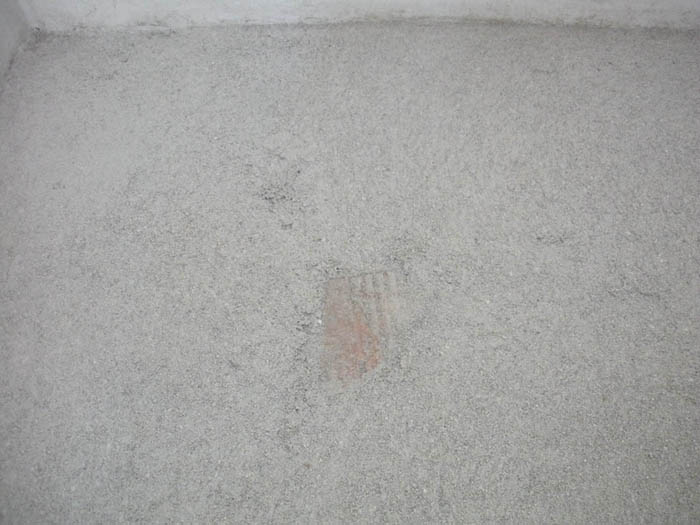

В хола.
"Последнота" голяма дупка в спалнята.
Ха, голяма забава!
Пробвайте който ви го е направил да го измете това и да го изхвърли за негова сметка.

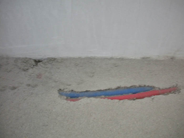

Ама да сте му на главата, з ада не ви заминат подземните комуникации. Това е тъпа мода с неща в пода, ма нейсе.
Ако може да ми кажете точно състава на това нещо. Зарад празното ми любопитство (се сме виждали хоросан).
И си правите нова замазка.
hygro - майстор
Ами... трагично е. Ти си решаваш според финансите и мерака, аз не бих го търпял и бих почнал отначало. Та това си е като посипка за сух под...
lenko71 - специалист
На такова нещо плочки НЕ слагам!
Това че замазката става на прах при къртене (всъщност къртене е силно казано, по правилно би било при чоплене) означава че разтвора е бил много слаб. Дали цимента е бил малко или е бил кофти или е престояла доста време разбъркана преди да я залеят.... не знам.
