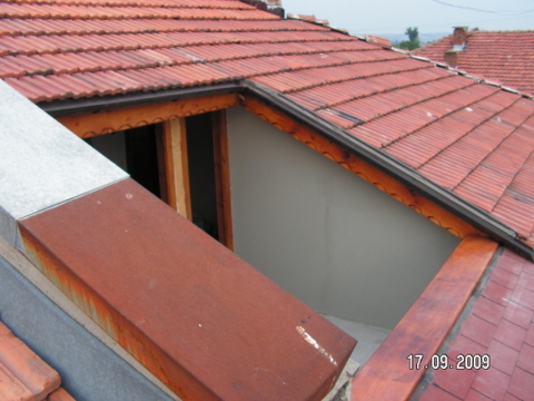

Може и да е споменато някъде, но как ще се оттича тази тераса? И как ще предпазиш от влагата дървените греди по пода?
Питам защото мезонета ми има две подобни, отворени отгоре тераси и при средно силен дъжд се пълнеха доста сериозно. Преди да взема мерки. Водата влизаше дори из стаите при порои...

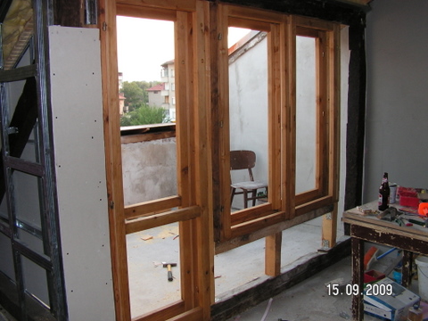

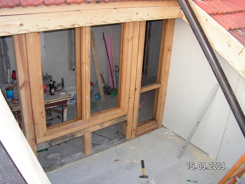

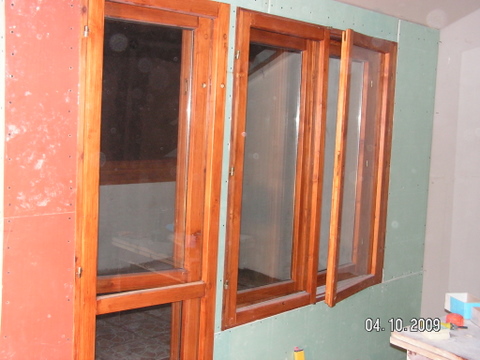

Ден 15 - Време е за дограмата. Пари за поръчкови няма, все пак правя таван трябва да се пести иначе ми се искаше Френски, но разполагам с едни 10 годишни на склад в къщи /нови/ трикрилни и една врата.
Вчера убих 3-4 часа при дърводелеца да накъсим вратата с 20см до 200, че ми е малко висока и да направим трикрилния - двукрилен.
Тая сутрин ги импрегнирах два пъти, затворихме гипсфазера и ги лепнахме. Резултата се вижда.

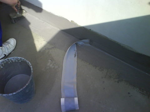

Относно замаската - да с мрежа е /там не пестя/ направил съм и две дупки на ф35 /добре,че имам инструмент, че се падат на трегера/, засега съм ги извел с две тръби 32-ки, но по- късно ще ги заустя във водостока.

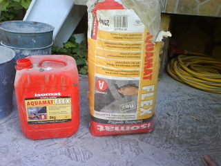

Имам един чувал Акуамат двукомпонентен, смятам да го положа на три слоя, отгоре гранитогреса и ще запечатам фугите с друг продукт на Изомат.

Ако все още е възможно си сложи улук точно на тази част от стрехата, която ти е над терасата и го изведи където си искаш. Иначе събираш водата на покрива отгоре и тия 2х32 няма хич да ти стигнат.

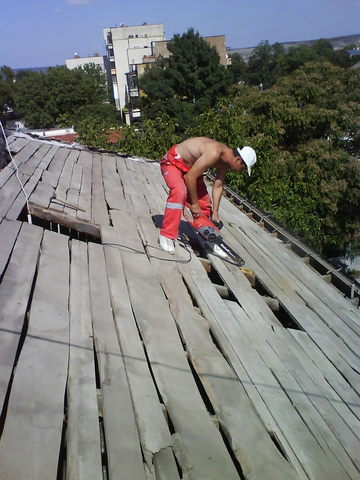

Ден 16-ти ... много задачи и не стигнах до покрива
Ден 17-ти утре го дават дъжд така, че се позасилихме, че имаше много пробойни за водата.

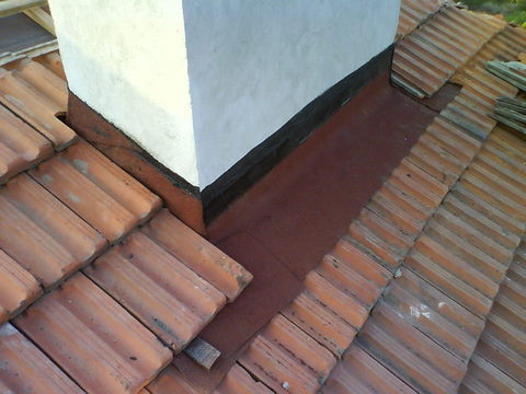

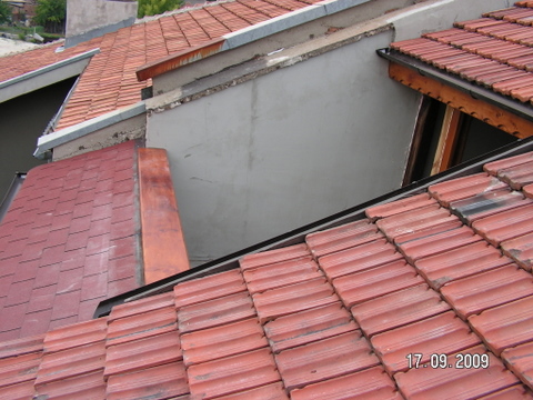

Точно 10м битумна лента ми стигна улама, повечето неща са минати с лак цвят тъмно Тиково дърво, тук там сложих и битумен силикон, улуците също са по местата си и накрая талпата която рендосахме е положена за плот.

Леки забавяния в графика! Заради неоправения трети скат не съм затворил капаците и при дъжд "леко" тече вода тук там и не мога да затварям отвътре, затова се захванах с него./тъкмо да ми изсъхне замаската/
Малко се увъртяхма по комините защото реших да се измажат и да се облекат наново.

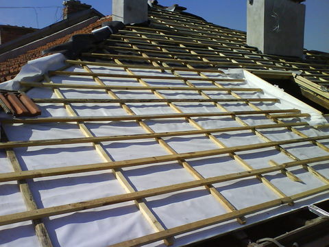

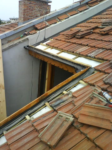

мембраната,шипките и прозореца са готови време е да наредим старите керемиди
тук ще е с прозорец, че много тераси ще ми станат -:)
това са новите ми "обшивки"

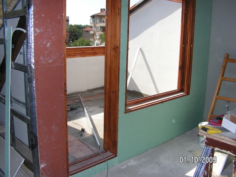

Смених само капаците и ги измазахме така,че вече сме "затворени" отгоре и може да продължавам отвътре и на терасата!

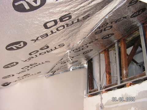

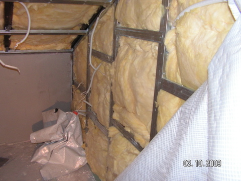

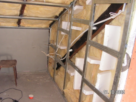

таван ще е с вата и влъгозадържащо фолио
вата 1-ви опит
започваме затварянето

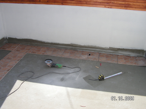

стените са грундирани за мазилка, правя разчета на плочките
с хидроизолацията компромиси няма!

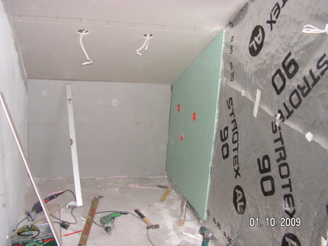

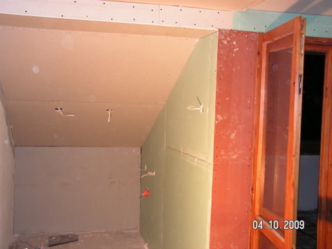

Миналата нощ "спах на криво" и вчера с моя приятел / и работник/ развалихме всичкия гипскартон сложен досега защото е срамота да пиша за изолацийте по форума а да правя компромиси с моята.
Това, че няма да се използва постоянно за живеене не ме оправдава да слагам само 10-ка от ватата така, че наново!
Е сега вече стената ми харесва ~ 3 ката по 10см вата

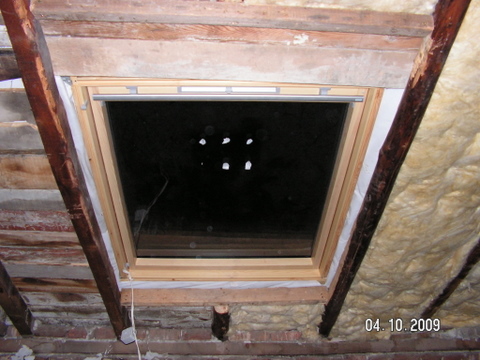

Относно прозореца ако става въпрос за Велукса на другия таван основния проблем а да го напаснеш къде ще ляга м/у гредите. Аз си го взех на 114см широк за да изрежа само една греда и да легне на съседните две, за мене остана да сложа греда от горе и от долу. Останалото е описано достатъчно добре в книжката към прозореца.

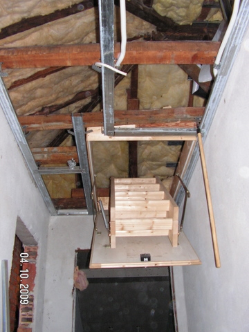

в коридора сложихме падаща стълба за да може да се ползва под покривното пространство за "боклуци"

това ми е хидрото!
"спалнята" е затворена на ново

това е Велукса на другия таван
