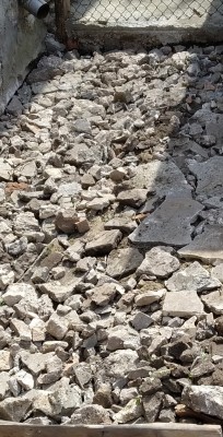

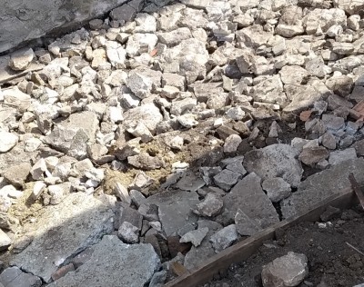

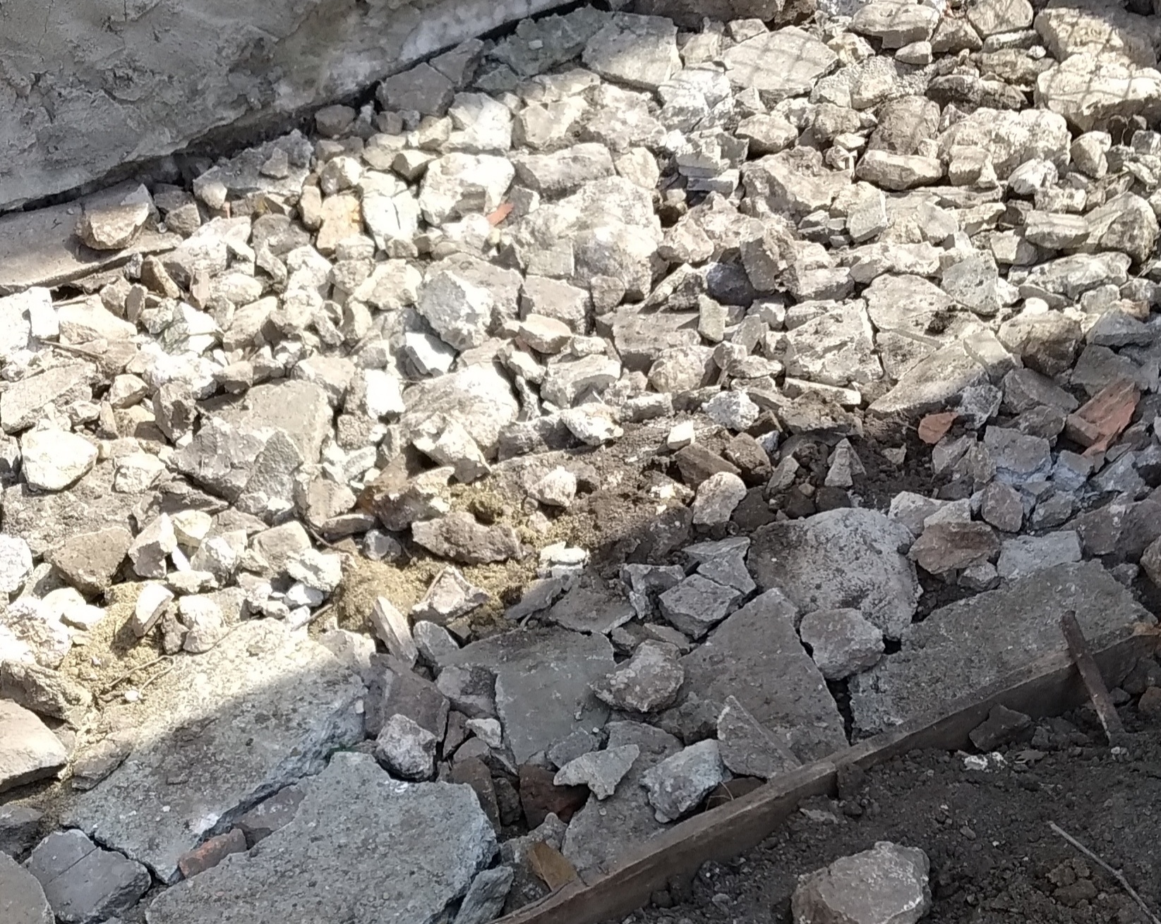

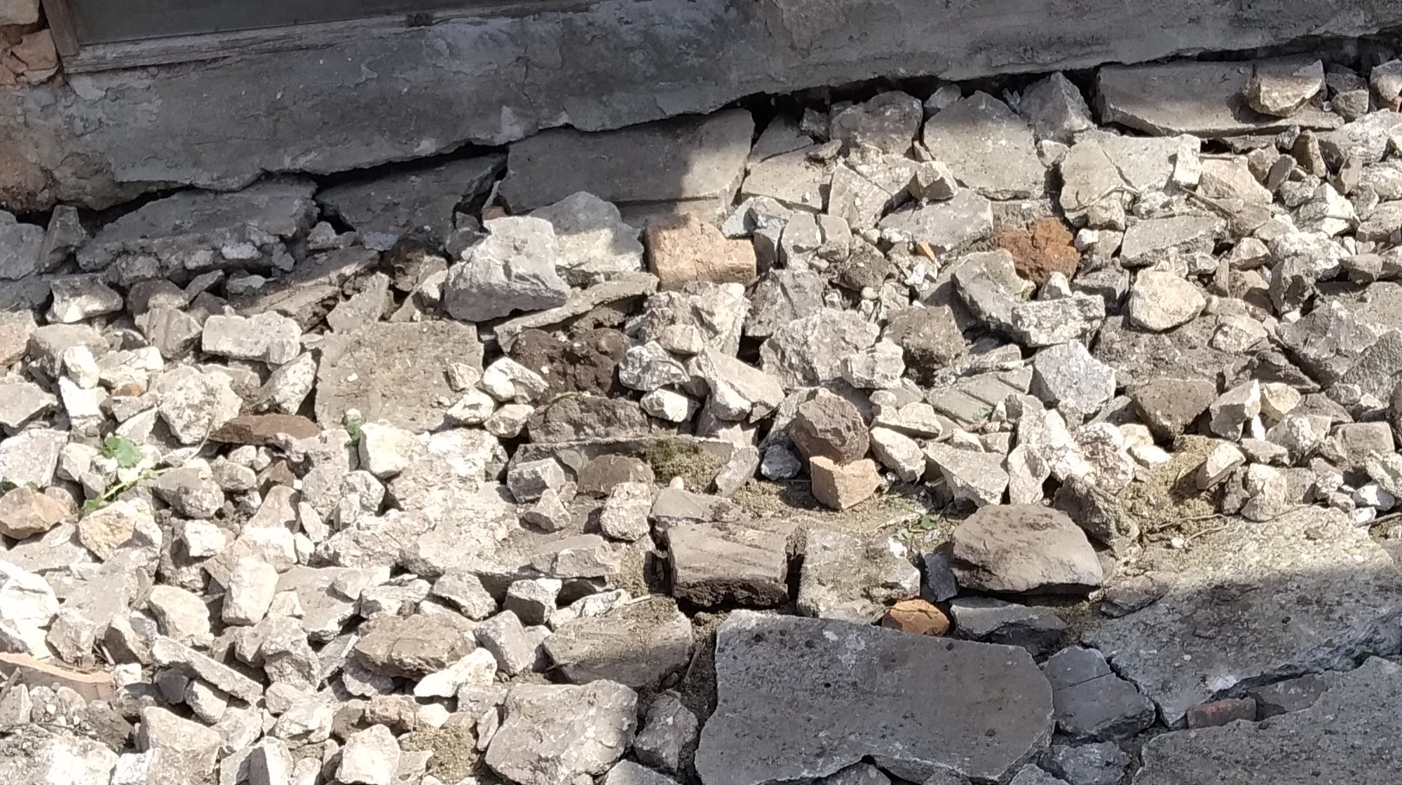

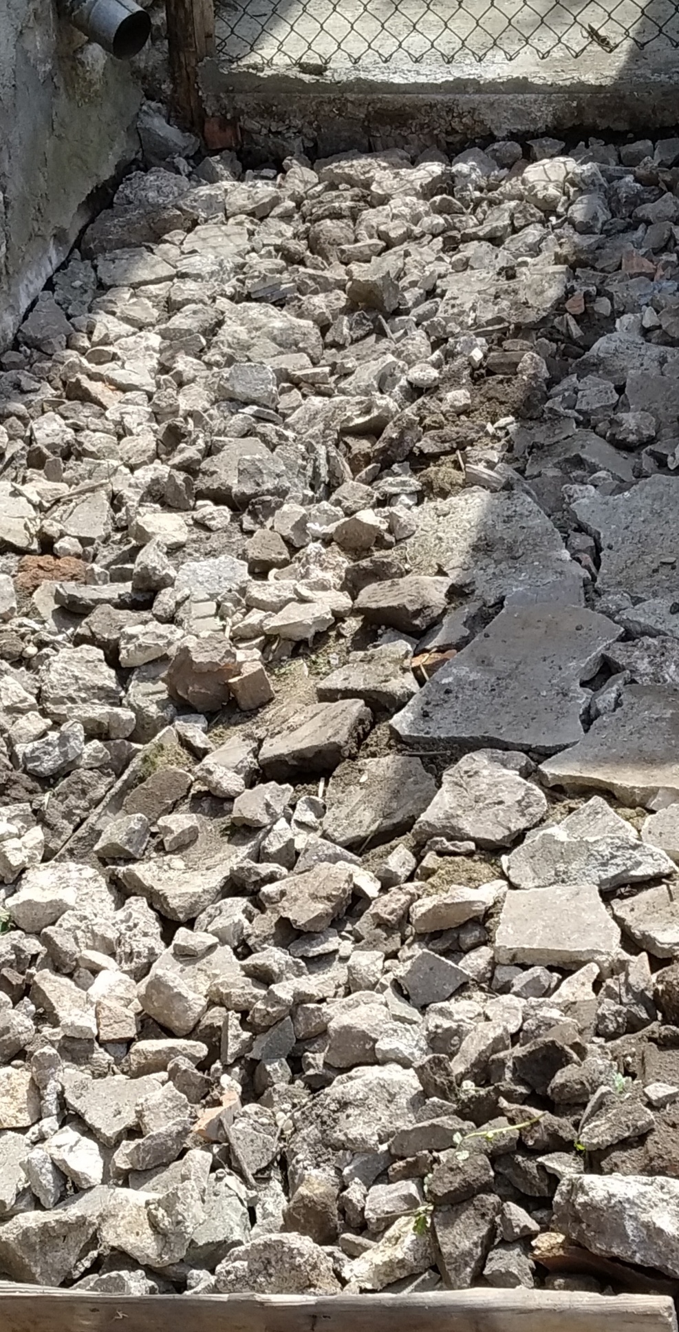

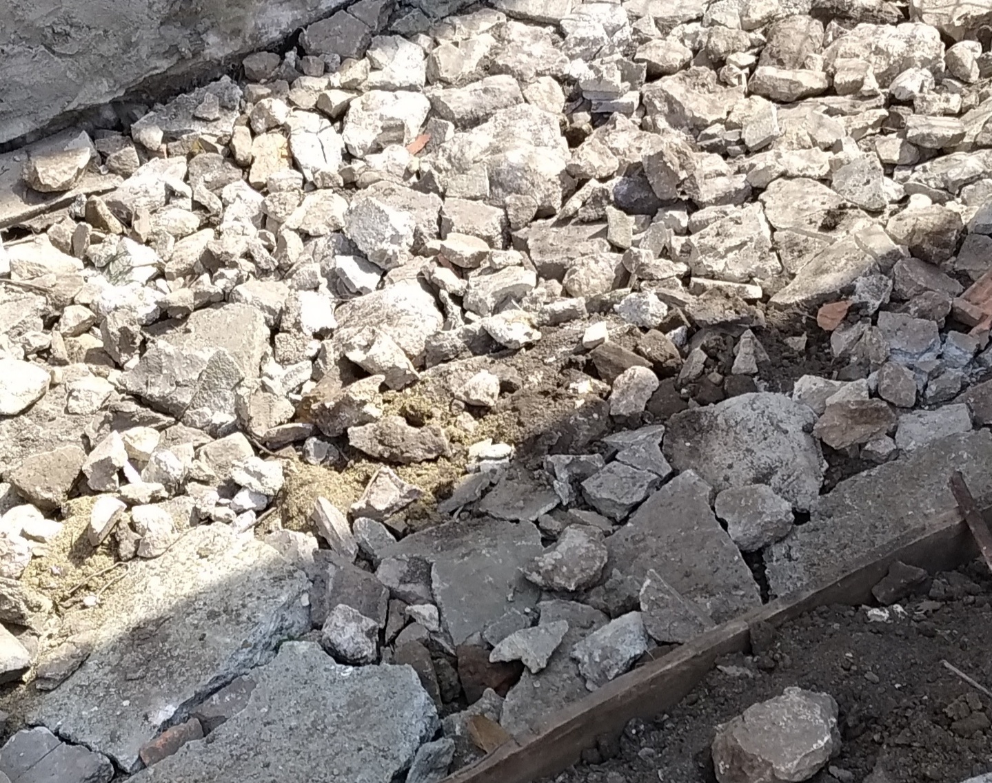

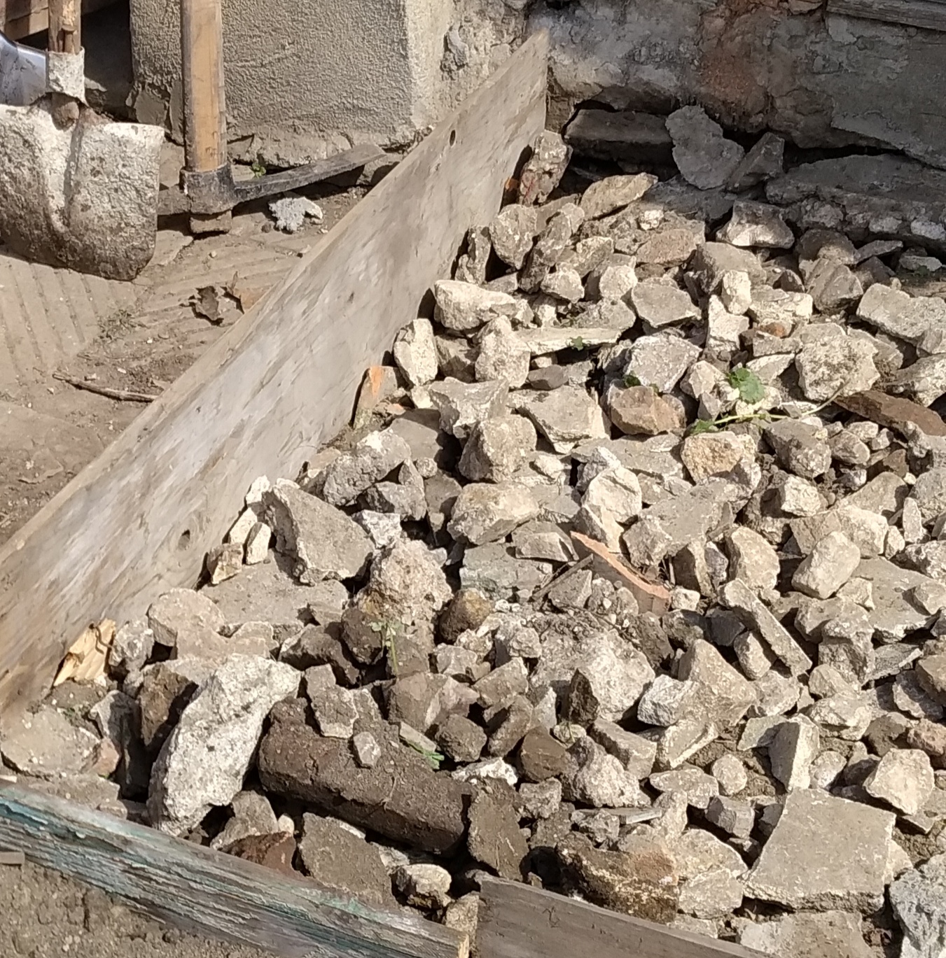

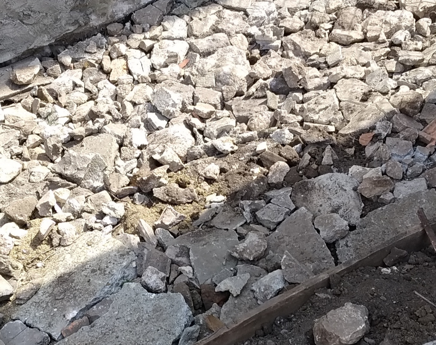

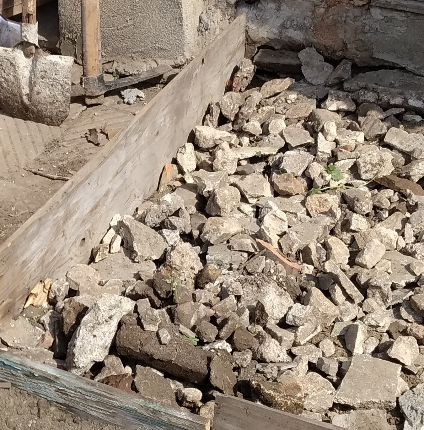

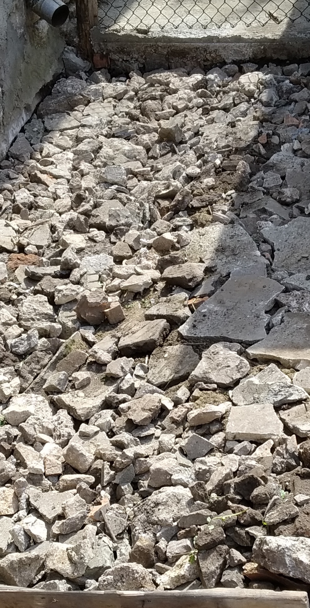

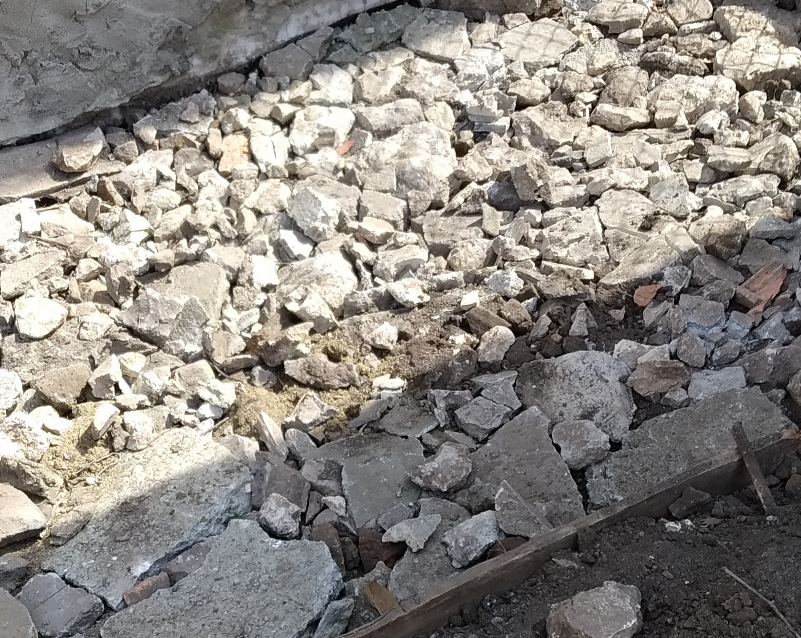

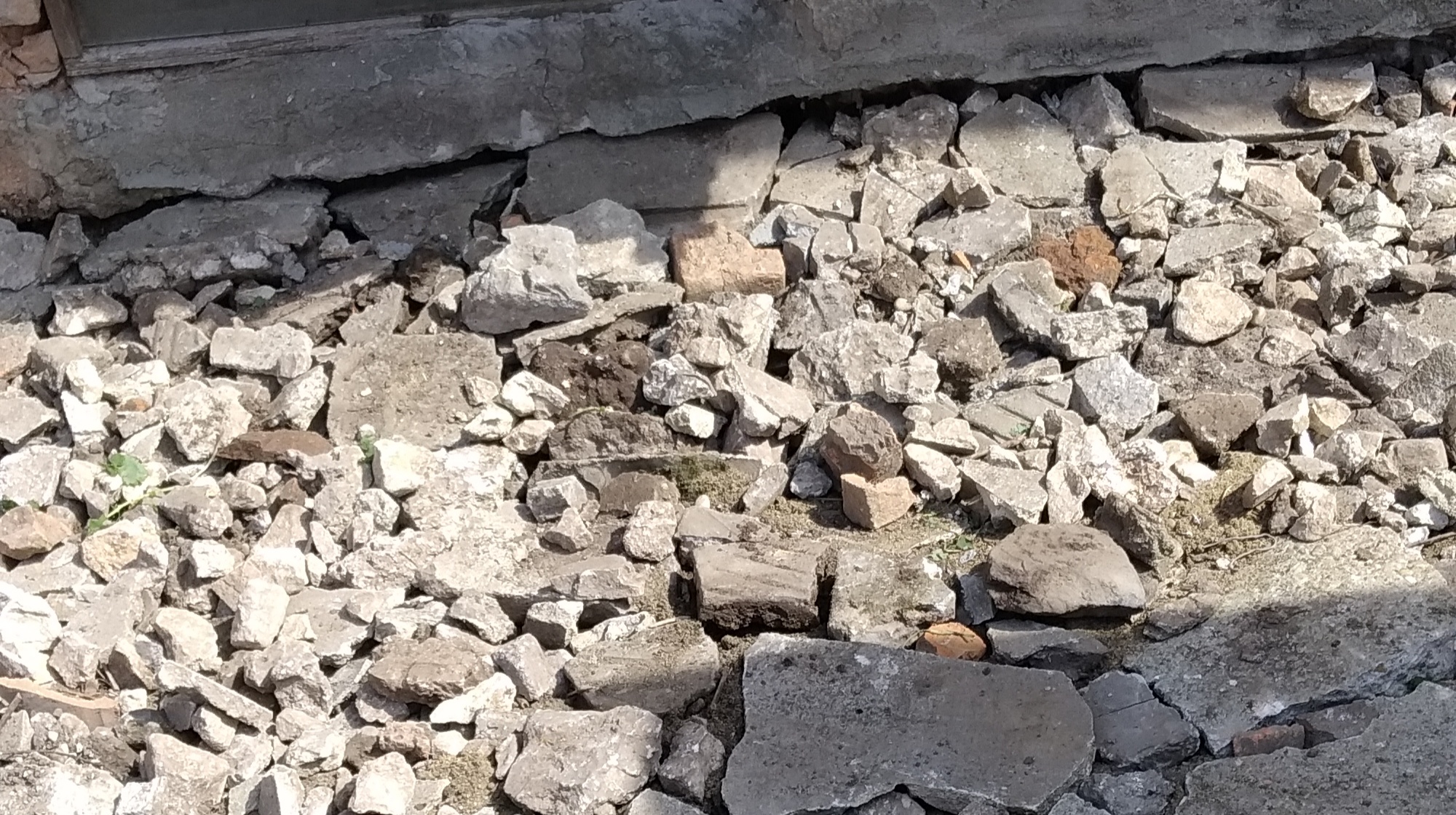

Резултата от днес!
Ако имам забележки, ги кажете. Др неделя ще посипя с малки камъни, за да е равно. С бетона мисля да му направя наклон на страни. Но колко точно да е и как да го направя?!? Предполагам трябва да е минимален, за да е удобно при ходене.
nikolov333 - майстор
Според мен му насипи пясък за обиране на празнините между камъните и за изравняване на основата и наклона.. Даже може да намокриш основата с маркуча и да "начукаш" камъните да се забият в пръстта и след опясъчаването пак да намокриш, за да се слегне пясъка и да запълни повече празнини.. Вече като го заравниш и дадеш наклона на пясъка, можеш да му сложиш един найлон отгоре преди бетона, за да не дърпа влагата и да де-кофражираш по-лесно страничните дъски.. Тази широката в ляво на късата страна си мисля, че е излишна и няма вадене от там освен на трески, а може и да разкърти бетона докато я извадиш, та по-добре я махни..
svg - специалист
нед апр 07, 2019 5:16 pmnikolov333 написа:
Мислех и аз за пясъка...това с водата е идея!
Късата дъска е нужна, защото следващото ниво ще е по-ниско. Има врата към мазата и няма как да "вдигна" нивото.
Задължително още веднъж ще "набивам" камъните. Днес не ми останаха сили.
Ако може да споделиш, арматурата най-доло ли трябва да е или по средата?
Помисли за друг начин на ограничаване на нивото от левия край вместо с тази дъска или забий две три арматури вместо нея и захвани по-тясно парче дъска с тел към тях.. така няма да е нужно да е толкова широка.. Арматурата винаги се "оставя" в бетона и за целта при отливане на плочите се подлагат специални дистанционери, но за малки площи като твоята, става и с "повдигане" докато наливаш бетона, за да остане около средата на общата дебелина на слоя.. :partyman:
