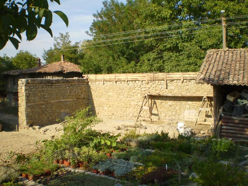

Отвоювания половин декар нов двор, след поне 40-50 самосвала пръст и две викания за по 2-3 часа на машина за заравняне и трамбоване. Камарите в края ги оставихме за подпълване в случай, че някъде се отворят оврази след слягането на насипа напролет.
Дъното на плевника също глътна 3 камиона земна маса и нивото беше изравнено с края на вътрешния бетонен пояс:

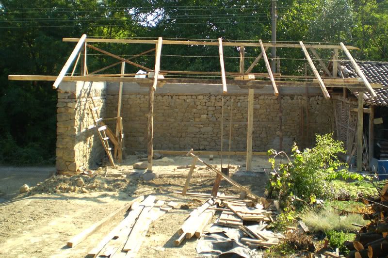

Леко надзиждане на тясната страна на плевника, за да се изравнят нивата на двата дувара, и направа на кофраж за отливане на Г-образен пояс:

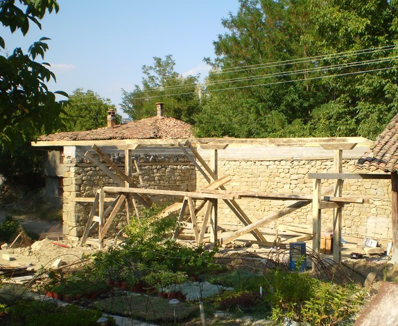

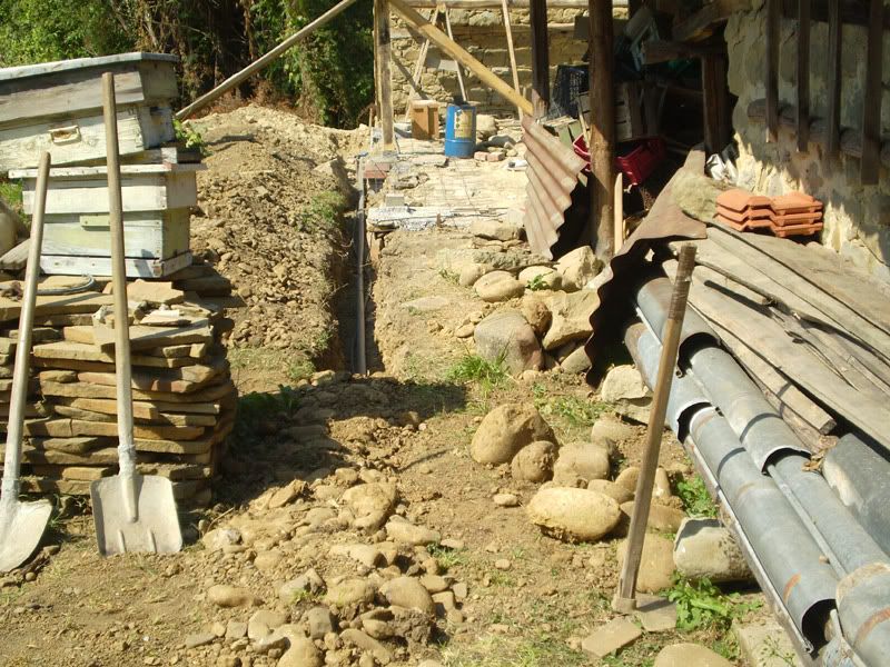

Докарване на ВИК:
Отливане на стъпки за колоните:

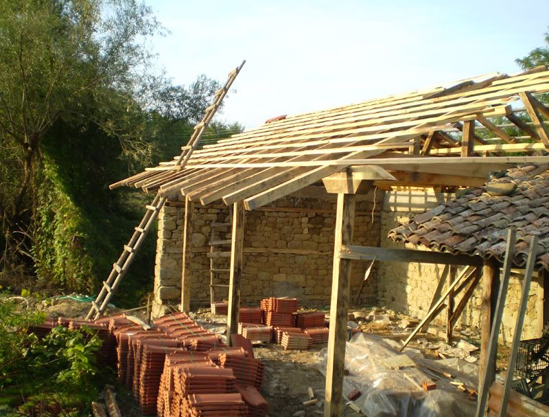

И започваме с покрива. Тук не ми хареса никак качеството на дървения материал... но да се надяваме, че след като го импрегнираме и намажем с нещо няма да има проблеми за в бъдеще...

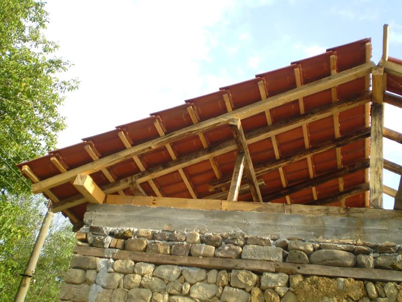

Поглед от улицата и подпората на ъгъла:

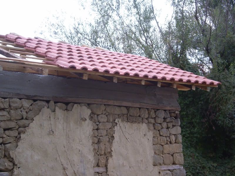

И керемидите(Тондах) са вече тук:
Martin.P - специалист
Започваме покриването:
В ъгъла оставяме място за изграждането на комин в последствие:
И покрива е почти готов:
ArturDent - Почти Безобиден
Абе "докарването на вода", не е ли малко плитичко? Няма ли да замръзне?
Ами тръбите са вкопани на 60-70 см. под земята ... надявам се да няма проблеми през зимата.
шоп - майстор
60 см-според мен няма да имаш проблем
аз правих една поливна система за тревата и там копах 40-50 см. И няма проблеми вече 4-5 зими. Е 60-70 е по-добре, но при мен трябваше 60 линейни метра да копая и поикономисах :?
На снимката изглеждаха по-плитко. В нашия край разчетите са, че всичко до 50 см замръзва - и наистина е така. Моята вода я копахме на 1-1.20 м, ама с багер. Па и ша е по-ладна лятото.
С отпадните (фекалните) води няма проблем поради естеството на веществото. :-D
При нас излезе голям камънак ... с голям зор се копаеше, та го направихме до границата на минималните изисквания. И аз се надявам да няма проблеми. Пък и в края на краищата много рядко ще се ползва зимата, тъй, че може би ще и удряме кранчето още в предната шахта на водата за там. Предния двор са го ползвали за харман едно време, и тоя камънак как са го заравняли тогава хич не ми е ясно. :-D
