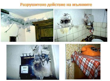

Всички метални елементи в една сграда трябва да имат електрическа връзка. Защо обаче е необходимо да има върху сградата мълниезащитна уредба? На снимката се вижда какво се случва с електрическата инсталация в сграда, която е поразена от мълния.
Средният ток на една мълния е 30 KA, а при някои случаи надвишава 200 KA;
Температурата на една мълния може да достигне до 30 000 градуса целзий. Налягането на въздуха в околностите на мълнията може да достигне до 100 Bar;

Ами ако нямаш мълние защита, а само мет. покрив е свързан с арматурата, бетона може да се поцепи и ако намери ел инсталацията горните снимки са показателни.

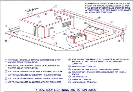

Според международните изисквания всички метални елементи върху покрива трябва да имат електрическа вързка с мълниезащитната уредба. Това може да бъде проверено в международния стандарт БДС IEC 62305-3.
Схемата показва как трябва да се проектира една мълниезащитна уредба с конвенционални системи за мълниезащита.
http://www.paradise-electric.eu/index.p ... &Itemid=63
