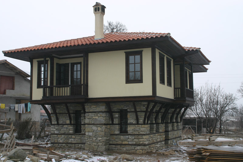

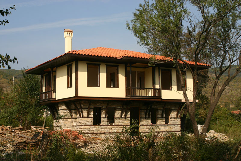

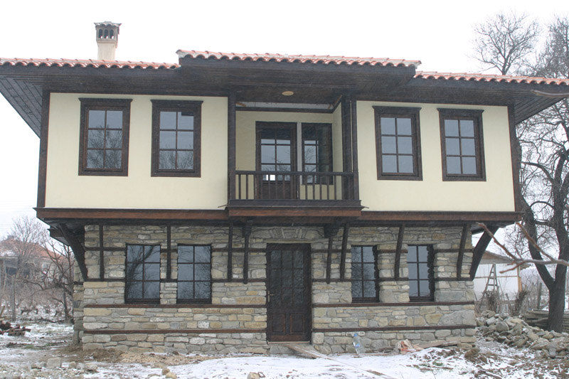

Ето и някои снимки на една къща. Мисля ,че се виждат различните етапи при строителството.

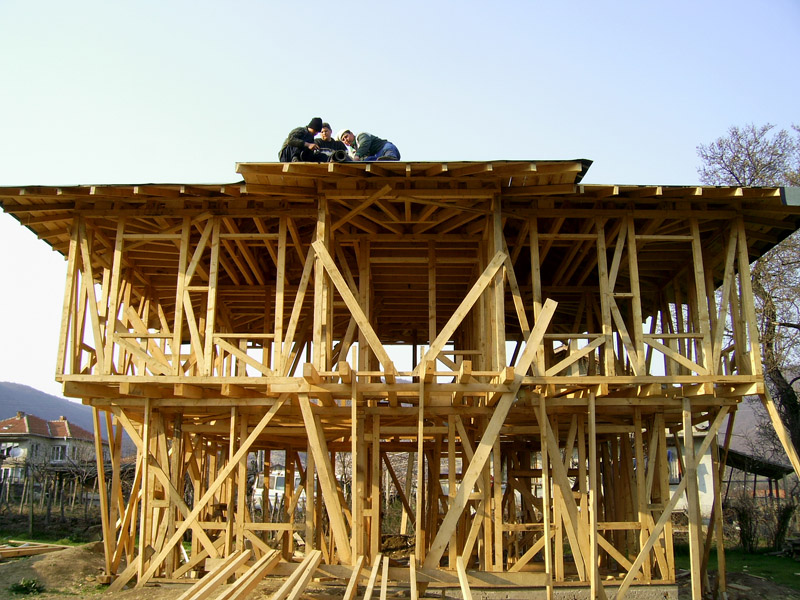

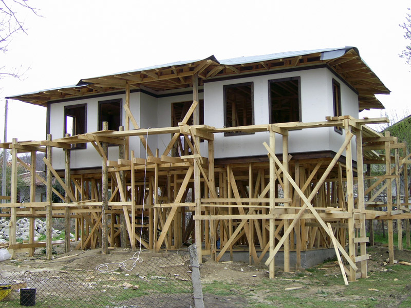

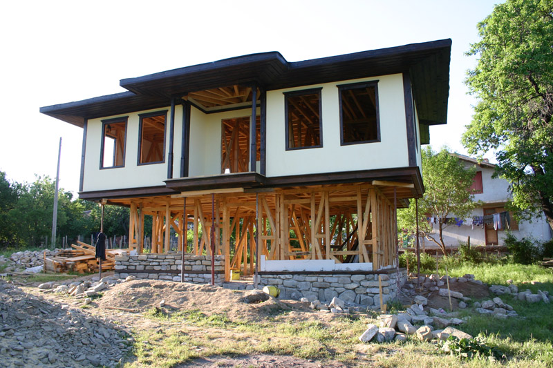

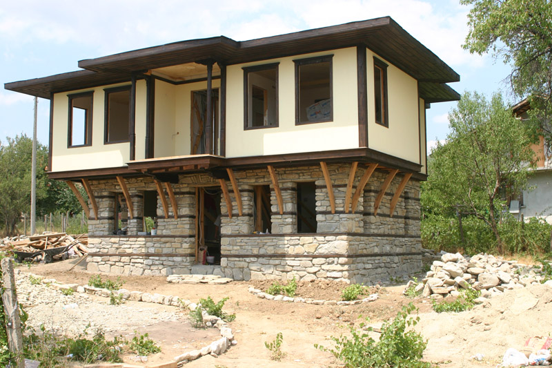

Още снимки :)
argonavt - специалист

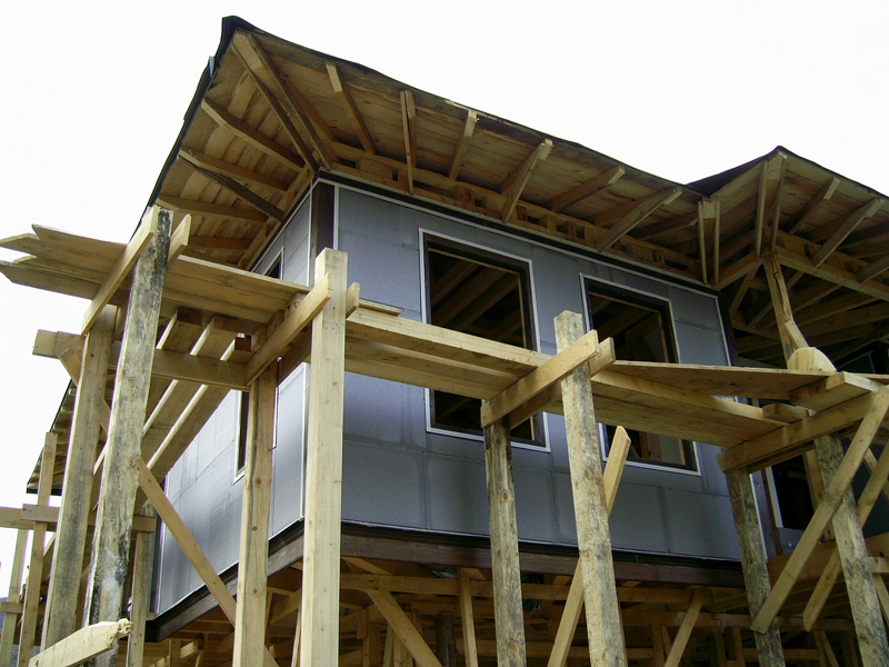

Още няколко ...
dundurma - специалист
къде е тази красота :shock: :shock: :shock:
n.nikoloff - специалист
Арго, винаги съм се кефел на това, което излиза от ръцете ти!!!!!!!!!!! :-D :-D :-D :-D
Leon - специалист
Тъкмо се чудех защо са почнали да довършват втория етаж ....
Голяма красота е станала.
Е ... как да плюеш дървените къщи? а?
:2thumbs:
kalanak - напреднал
Страхотна работа :)
future - специалист
Браво!Наистина красота.Нямам думи.Още един пример за Българското.Стоп на всички скандинавски,канадски и американски технологии.
Сега ще те призная, ако пуснеш и плановете.Щото ми се струва ,че пак омешихме "работата" с "направи си сам".
Иначе,наистина е много красиво.
Стефан - майстор

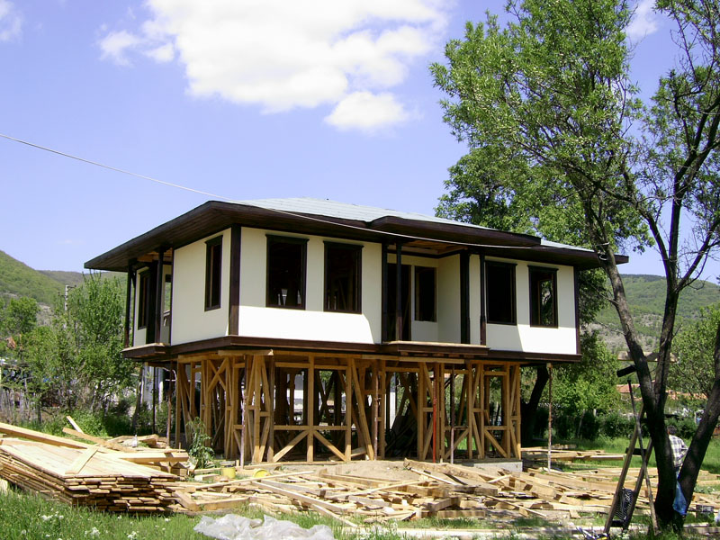

За красивото, наистина е красиво. В завършен вид. Но така, на пръв поглед, като гледам снимка 5.jpg, малко се притеснявам за устойчивостта на първия етаж. Все пак, той трябва да носи цялата тежест /конструкцията и обзавеждането/ над него, устойчивостта на странични усилия и земетръс.
Възможно ли е да покажеш снимки в по-близък план на самата конструкция на отделните носещи стени?
