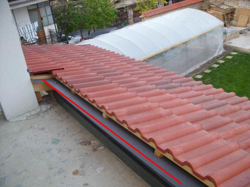

Stass написа:Масата на един квадратен метър полимер-пясъчни керемиди е до два пъти по-малка, отколкото на керамичните и циментно-пясъчните керемиди. Това позволява олекотяване на покривната обшивка.Spokoiniq написа:Но дърводелците са си оставили ръцете...Незарязани греди , подложки по 5 санта...ужасКолега, може ли да попитам колко е сечението на столицата на чардачето пред входа и колко е разстоянието между колоните?
Всъщност чудя се дали няма да е добре да си сложиш някакви "ръчички" на колоните, за да не се огъне с времето гредата.

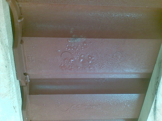

Най-напред да кажа, че с голям интерес се запознах с полимерно-пясъчните керемиди. Дори направих един неголям навес, именно предвид добрия им вид, лекота и добро пасване на керемидите, позволяващо по-малък наклон. Какво беше учудването ми една сутрин, когато забелязах от долната страна конденз. За това никой от производителите не говори, а вероятно при затворена конструкция (обшивка) в повечето случаи дори не си дават сметка за този ефект, но според мен може да се превърне в сериозен проблем. Аз просто се отказах да остъклявам навеса.
И още един ефект забелязах: снегът върху навеса се топи далеч по-бързо отколкото този по покривите наоколо.
