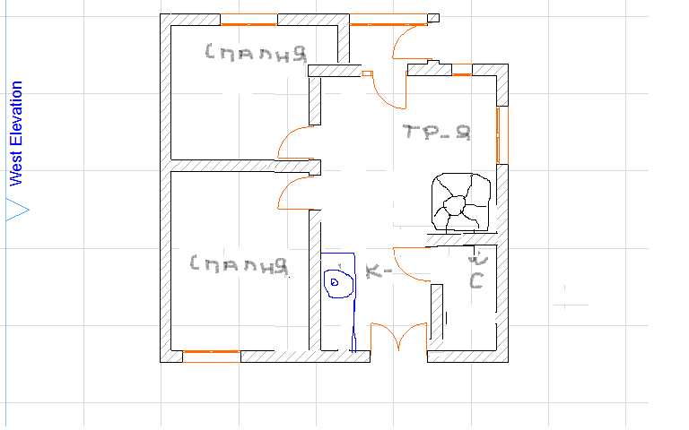

много е готино къщето!
моето предложение е следното:
Георгиев - специалист

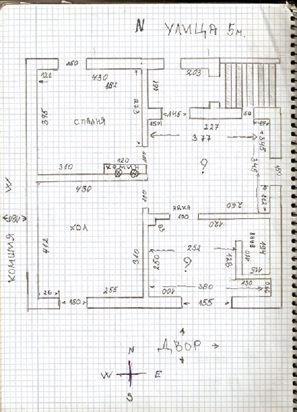

Хубаво щеше да е и някакви размери да слижиш, както и да кажеш колко души смятате да живеете в нея. Това което е дал торбалан ми се вижда много нефункционално, пък и неизпълнимо, щом конструкцията е зидана, тоест стените трябва да си останат където са си. Виж какво ти предлагам аз. Спалнята си остава където си е, холът също. Ако северът ти е нагоре в чертежа друго разположение за тях просто няма. Предлагам ти всичко в дясно от входната врата (тази от север) в трапезарията да бъде заградено като баня, като остава коридор, от който се влиза в спалнята и холът, като хукнята си остава където си е, като зидът на старата тоалетна (предполагам той е само преграден), се премахва и на мястото на старата тоалетна си развиеш стълбището за втория етаж. Понеже размери няма не мога да преценя дали маса за хранене ще може да се разположи в кухнята, или ще се храните в хола, при втория случай става малко неудобно сервирането, минава се през коридора, но вече от конструктивна гледна точка трябва да се прецени дали може да се избие директна врата от кухнята към хола.
Всичко това бих ти го начертал, амаа... дай размери :)
Бат Иво - специалист
Знам че не съм дал размери работя по-въпроса щото всички снимки и чертежи са ми с висока резолюция и трябва да ги преработвам!Такива са изискванията на форума :ugly: Аз също имам много идеи които ще побликувам .Идеята ми е да видя и разгледам всички варианти през очите на другите.А и лаф да става иначе нямаше да има форуми,нали?

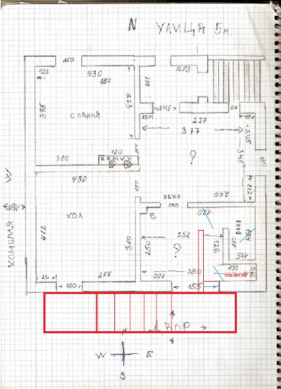

mirk - майстор
Според мен стълбището за тавана е добре да бъде външно да не губиш допълнително от малкото вътрешно пространство. Например от втората врата с външна тераса като рампа, нагоре стъпалата и пак тераса, както съм драснал на снимката.Може да направиш и няколко стъпала надолу за излизане навън.
В това помещение може да си разшириш банята, двойната врата става единична и от там перпендикулярно преграждаш цялото помещение на две. Сегашната ти баня си остава само баня, нишата зад нея тоалетна и ще се получи коридорче за нея. На мястото на зазиданото крило може евентуално да сложиш някакъв малък прозорец да не е съвсем тъмен въпросния коридор.
Предложението ми е без събаряне на носещи стени само се доиззижда една лека преградна стена. Повече работа ще има за външното стълбище и тераси, но при положение че са изцяло външни няма да е проблем да се направят стабилни с колони например.
