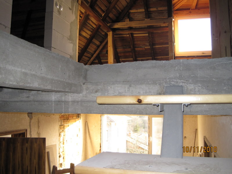

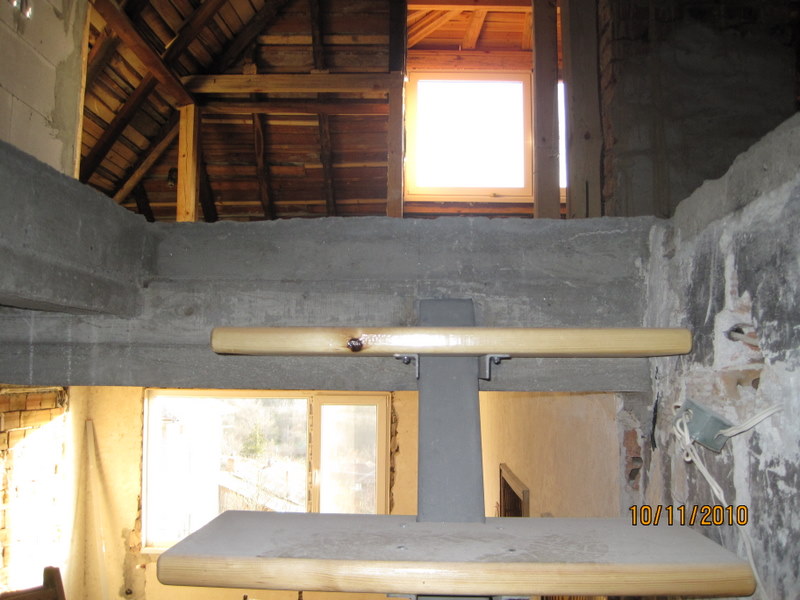

angel_ov написа:Има нещо сбъркано в тази стълба. Неми е ясно как ще мина между гредата и стената на ниво 5-7 стъпало.Прав си, но се свиква. Ако предположим, че височината от пода до тавана е 2,40 м/+12см плоча/, и височината на стъпалата са по 21 см/доста над нормалната височина/, от четвъртото стъпало до тавана остават 1,56 м. Удобна е за лилипути. Решението да се разшири отвора в тавана поне със 70 см над долните стъпала. Ако има възможност.

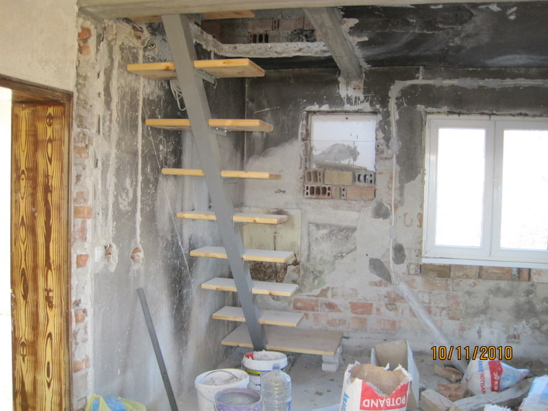

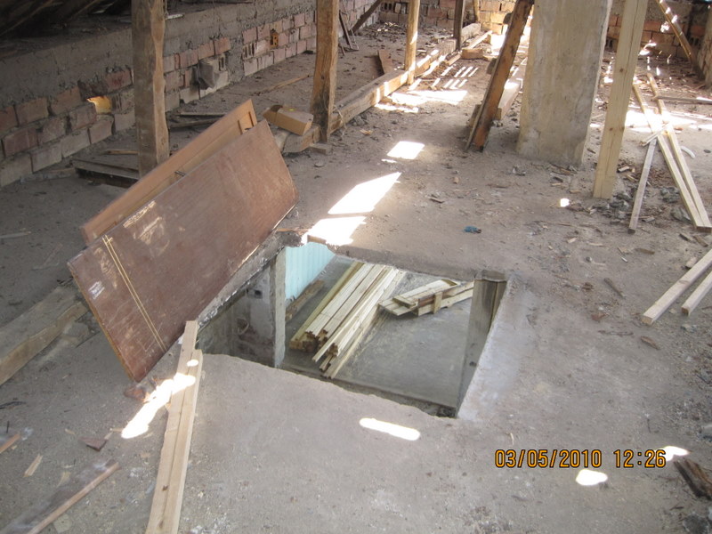

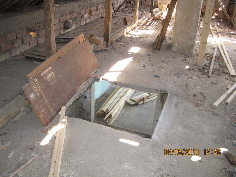

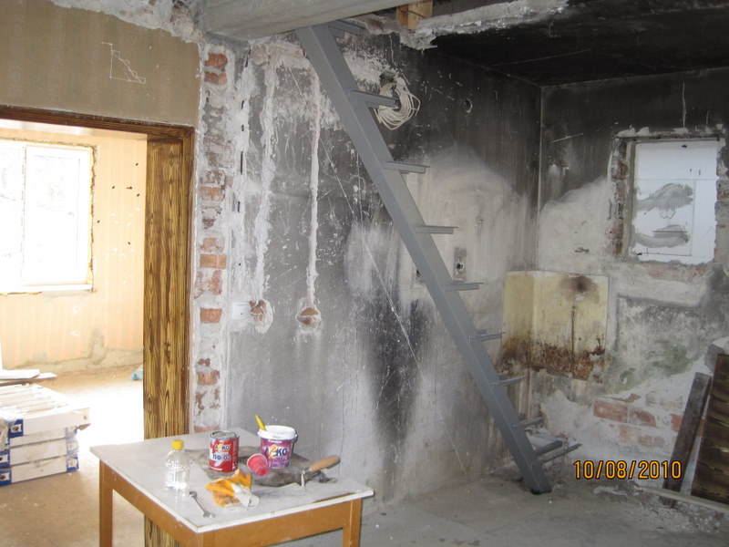

Аз си напаравих стълба към тавана, която ми излезе около 200лв (най-скъпо ми струваше квадратния профил на стълбата-около 130лв
) Отвора в тавана беше 90х120 см, но сега вече е 100х200 см, затварям го с двукрила алуминиева врата , която е в легнало положение (нямам я на снимките).... Просто показвам една идея
PictureWizard 032.jpg (100.74 KиБ) Видяна 7627 пъти
PictureWizard 031.jpg (103.89 KиБ) Видяна 7627 пъти
Стълбата в началото
