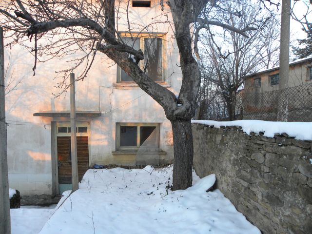

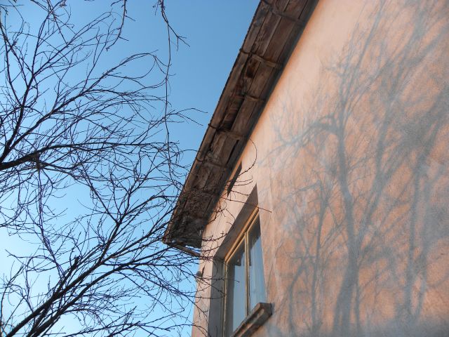

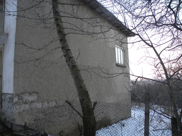

Дървото е 4аст от проблема ,но вероятно не е единствената причина за пукнатините.Мин. отстояние на дърво от основите е 8 метра-някъде бях пуснал таблица по темата

Ами това изкам да ти обесня,че основите олягат.Дървото в момента държи основата да не потъва.Останалата част си потъва.Съмнява ме дървото да повдигне къщата.Когато корените немогат да повдигнат камъкът,зпочват да го обгръщат,сиреч избутват по-меките материали,като почва и хорусан и там зидът отслабва.Получава се суха зидария.

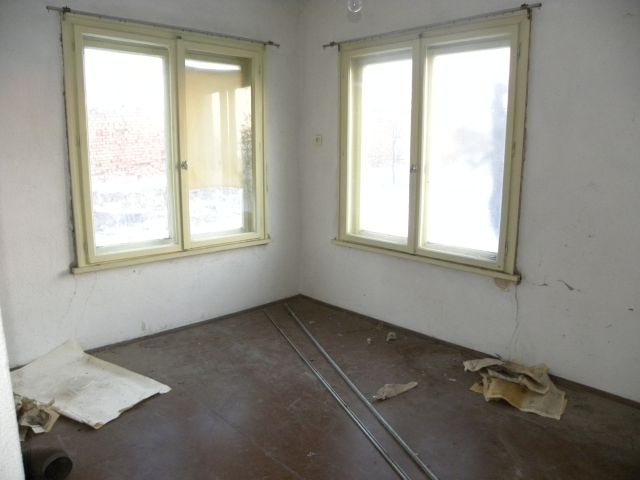

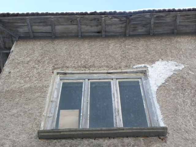

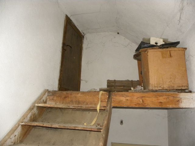

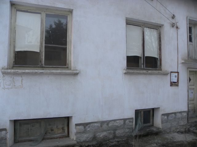

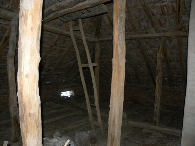

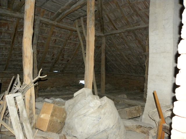

dimdim написа:Скачам с двата крака, пък каквото дойде.Щом цената те устройва, скачай. Но очаквай много проблеми с ремонта. На първо разглеждане на снимките виждам доста неща, които не ми харесват. Нека това не звучи като разубеждаване, а само като съвет.
1. От многото пукнатини си вадя извода, че основите не са в ред.
2. Над прозорците щурцовете не са в ред.
3. От петното на тавана предполагам, че и покрива не е в ред.
4. От пукнатините по тавана заключавам, че има движение в хоризонтално направление. Термични въздействия също са възможни, но в по-малка степен.
Преди покупката поискай проекта за построяване, и нотариалния акт. От проекта ще видиш как е строена, а от нотариалния акт собствеността.
Успех!

Аз съм на същото дередже с къща строена през 60-те год.
на миналия век и от снимки човек неможе да каже нищо
в това съм убеден тези пукнатини може да ги предизвика и
земетръс от 2 степен а може и да са там от 10год. говорим за гредоред
все пак.Ако не е живяно в нея следователно не е топлено за повечето
такива постройки е нормално, по скоро я огледай внимателно отвън
ако там видиш пукнатини тогава работата е за притеснение а тези които
си показал замажи с стротелен гипс и след 4-7 дена ги погледни,ако има
спукано макар и малко тогава се замисли за основите
