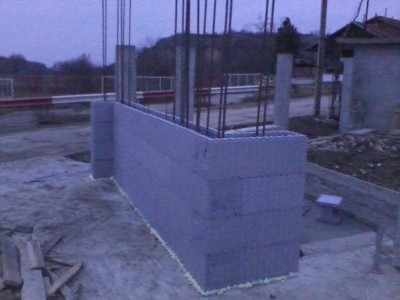

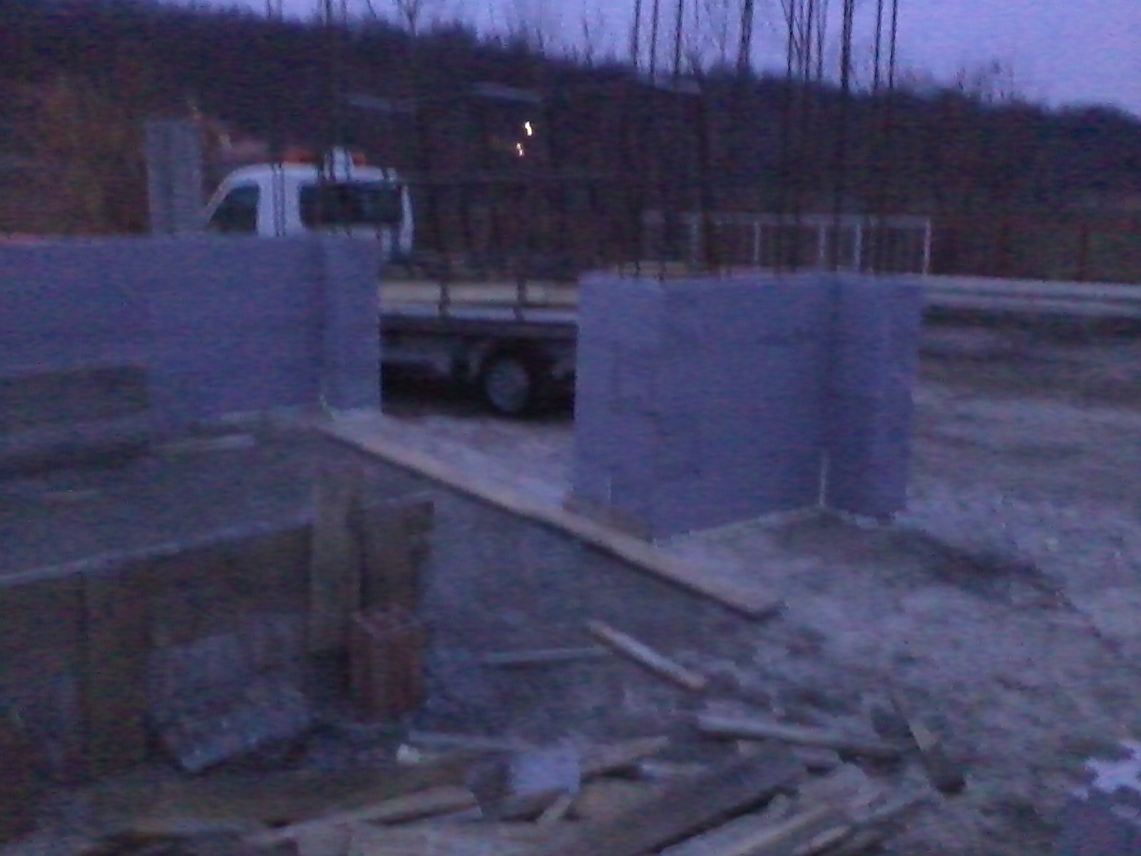

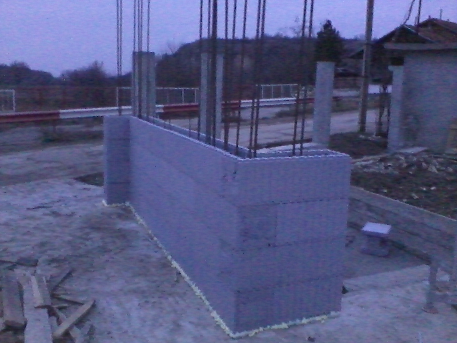

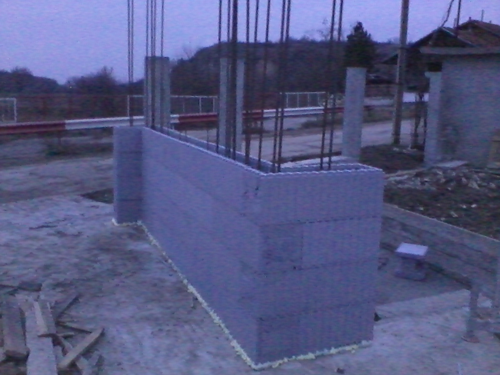

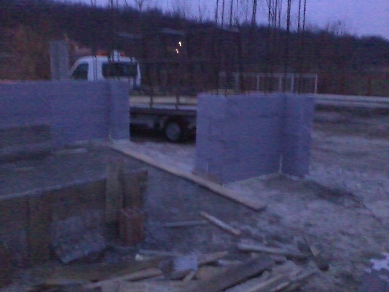

Не,Аз за арматурата ще си викам арматуристи от арм.двор в който си я поръчвам.Днес наредих три реда на половината къща и осем колони.При колоните става бавно защото се плетат вътре в блокчетата,но аз си заварих 2,5/2,5 винкелчета по 0,5 мм дебелина в краищата на биглите и само ги нанизвам от-горе.Не можах да снимам,че стана тъмно,но утре ще щтракам по-на светло.

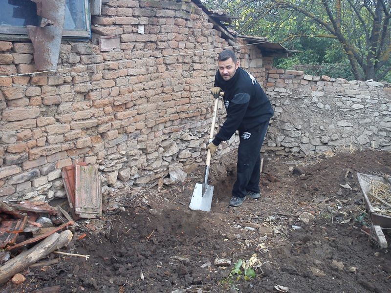

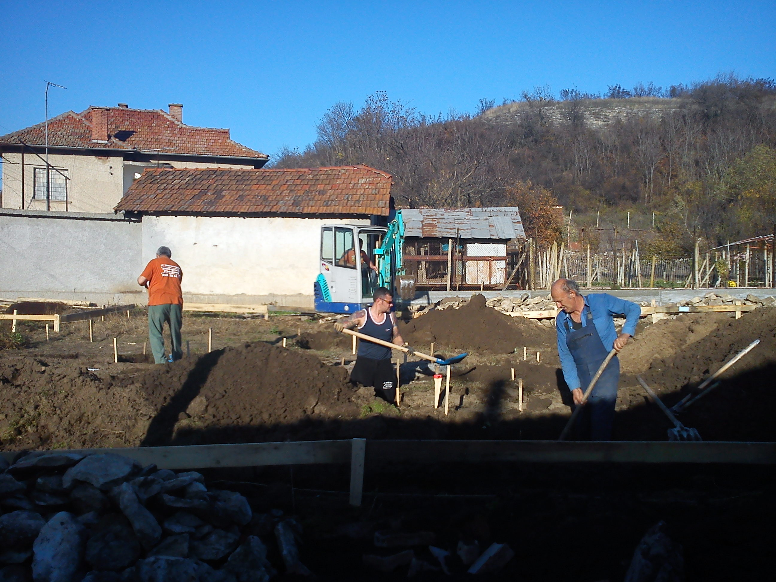

ЧефоС бате ти влизаш в некви филми.Защо си мислиш,че трябва да съм дистрибутор.Навсякъде ли търсиш конспирация?С тази система мога да построя къщата почти сам и това ми е желанието.Например мога да те агитирам да си поръчваш стъклопакети от мен защото правя едни от най-добрите стъклопакети в България защото моите не се изпотяват от вътре след 2-3 години като на повечето големи фирми в бранша.От тук започнах с оградата:

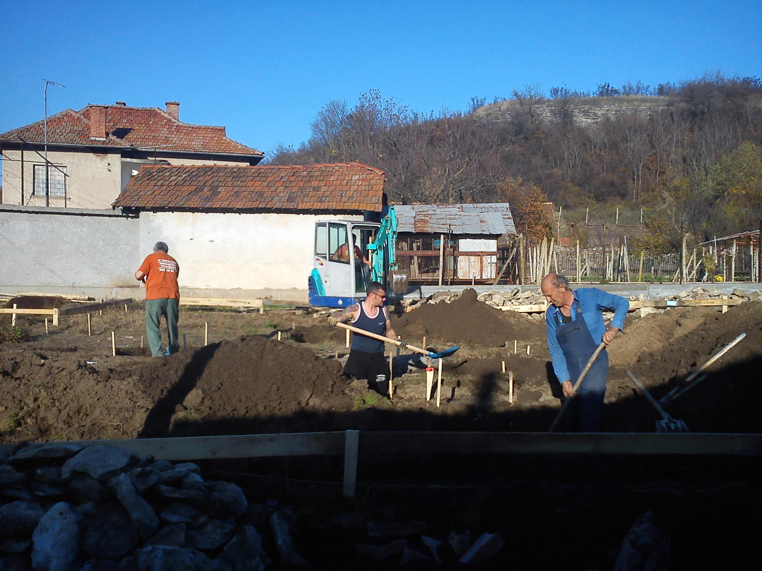

Тук съм в трапа за стъпките:

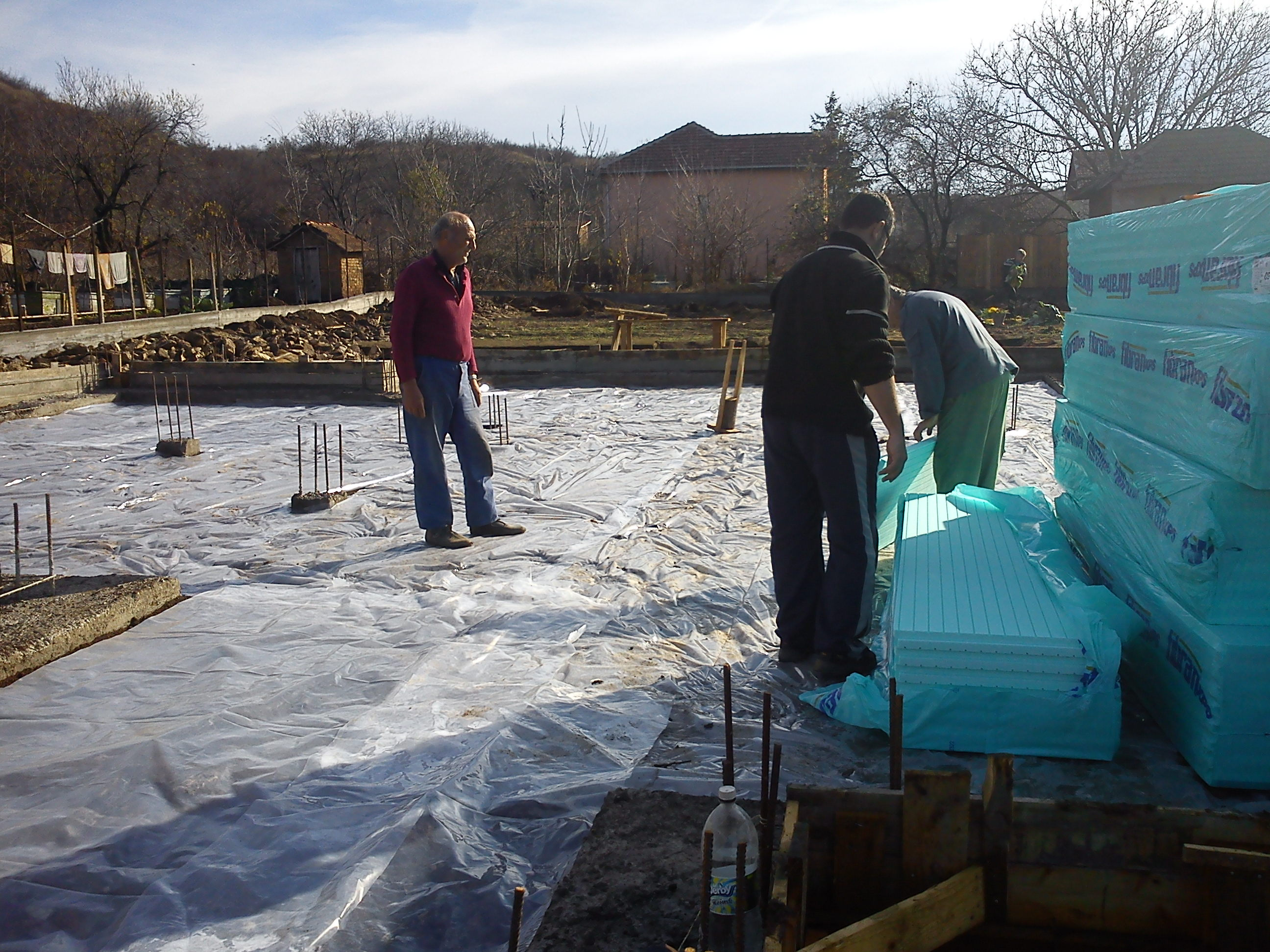

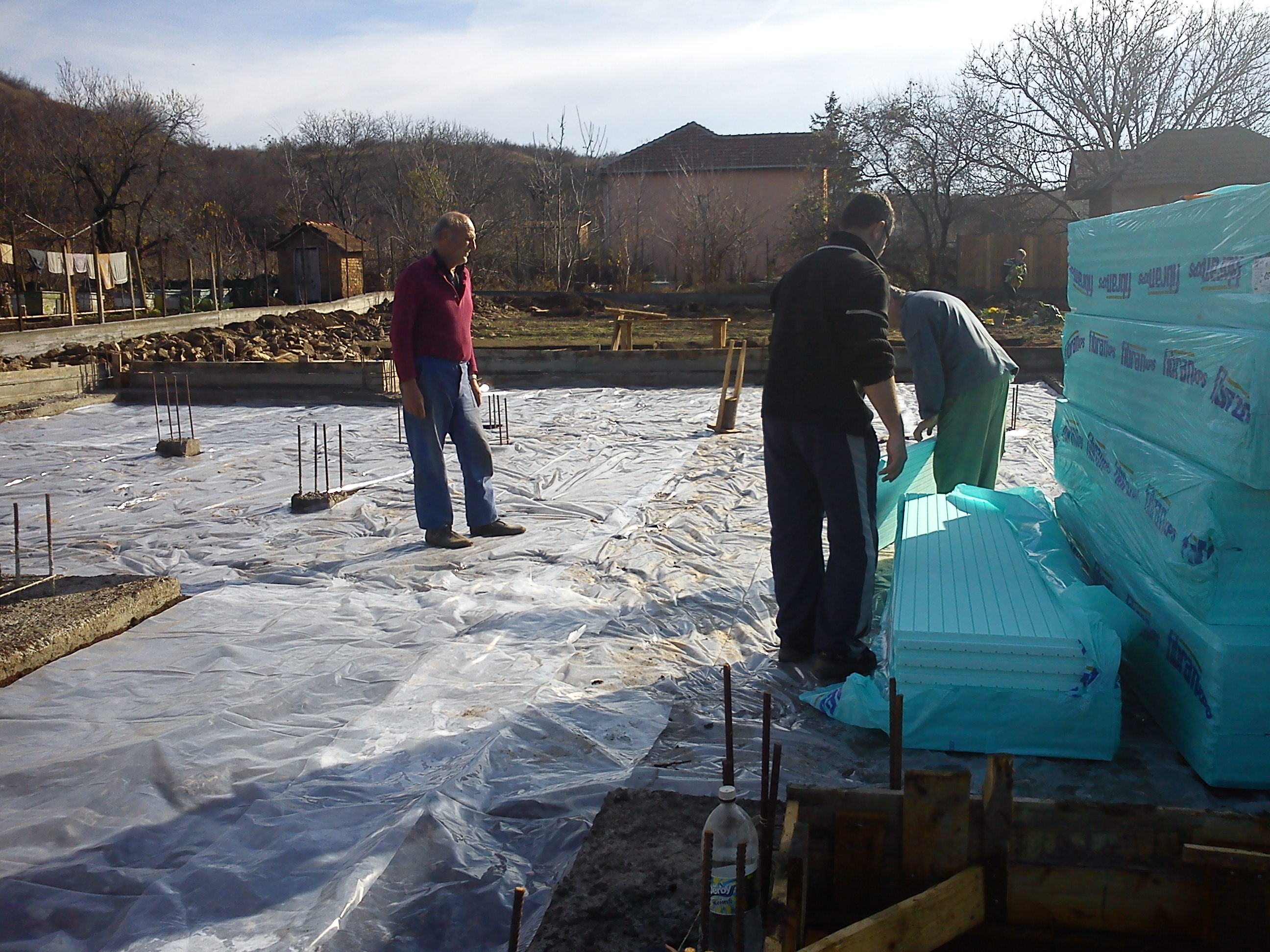

Изолация под бетонната настилка:

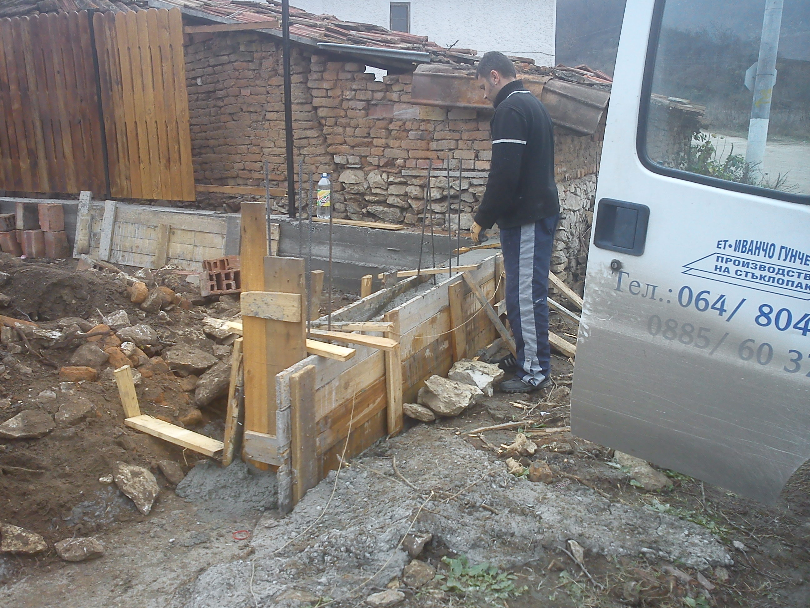

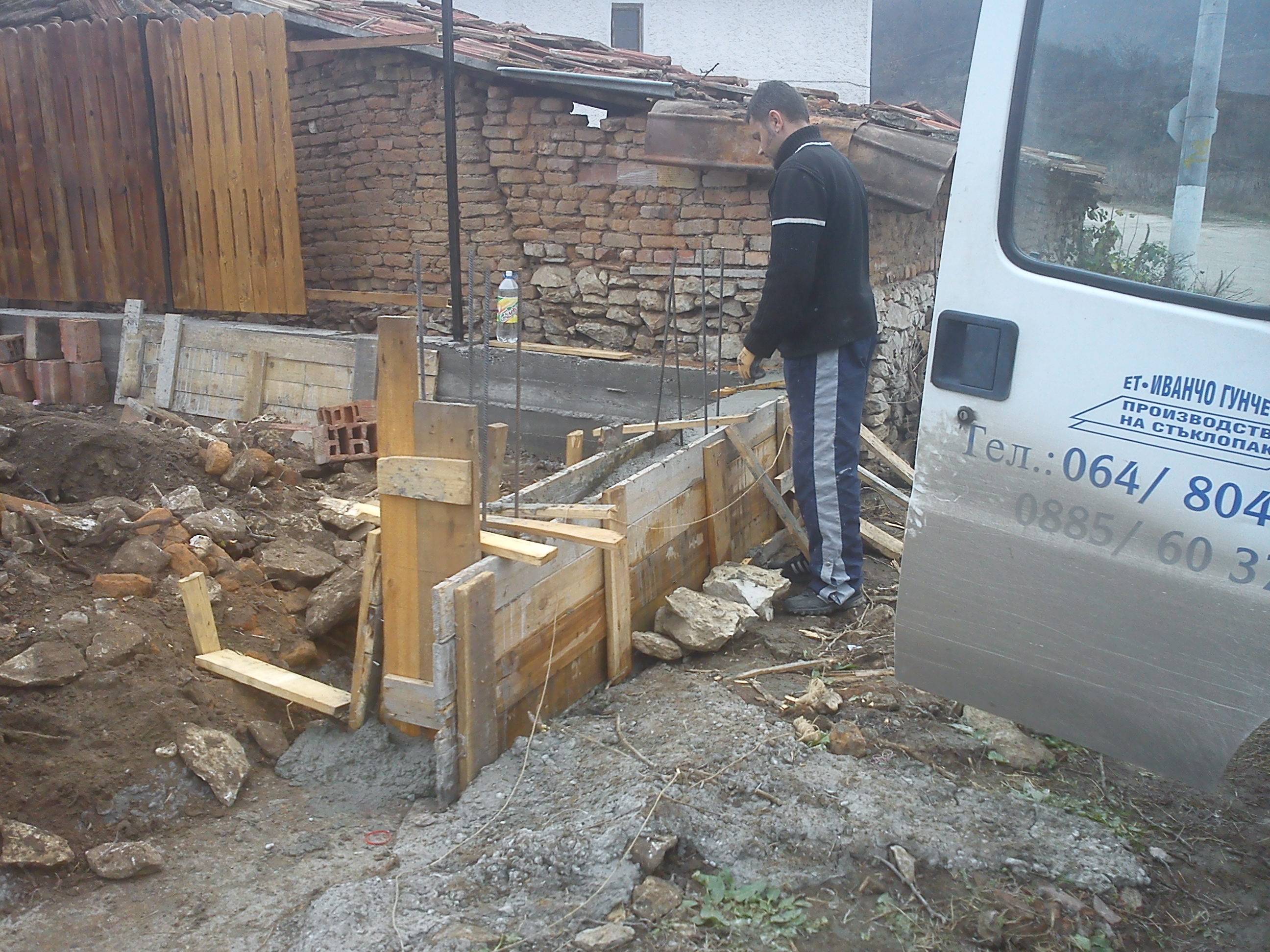

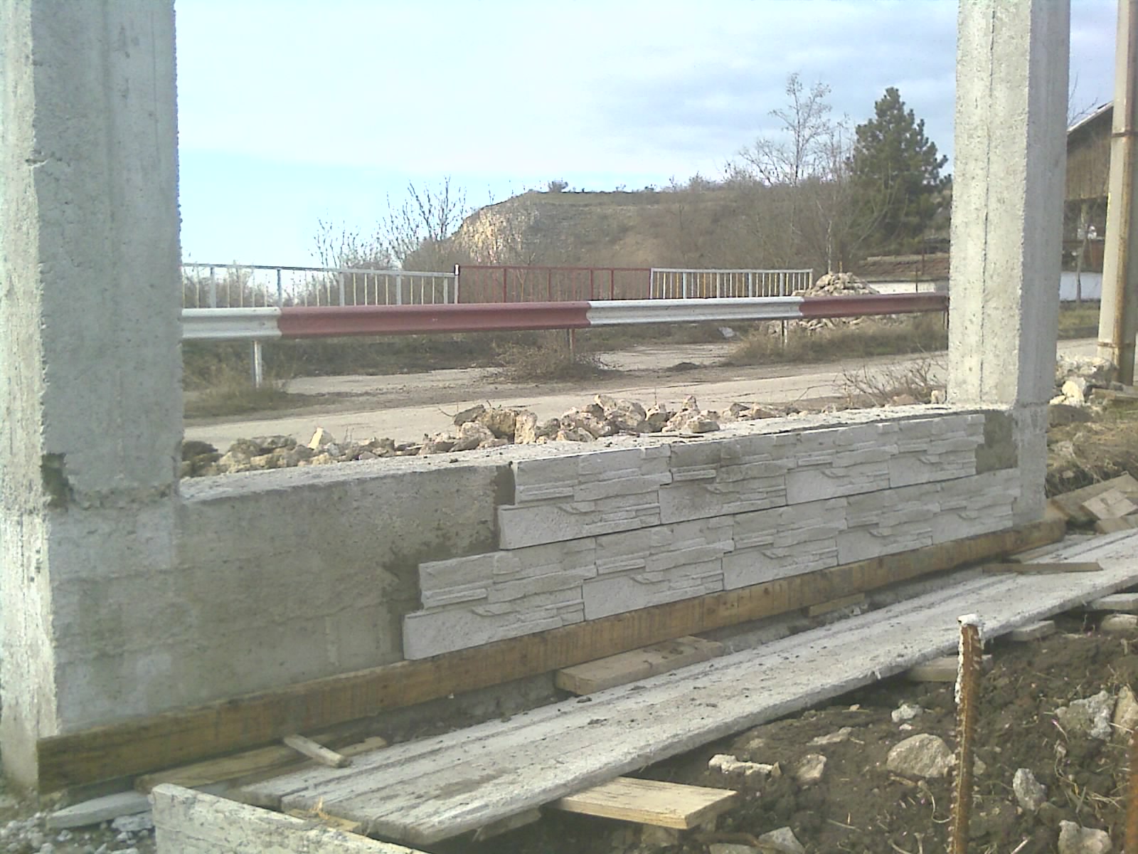

Малко кофраж от оградата(долу в ляво е единственото място където ми изпусна кофража,но защото ми хартиса малко бетон от плочата и тук не го бях укрепил достатъчно.)

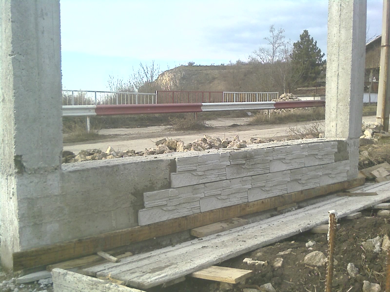

А,тук за първи път редих рустика:
Както виждаш съм на всеки километър!
