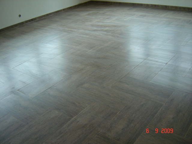

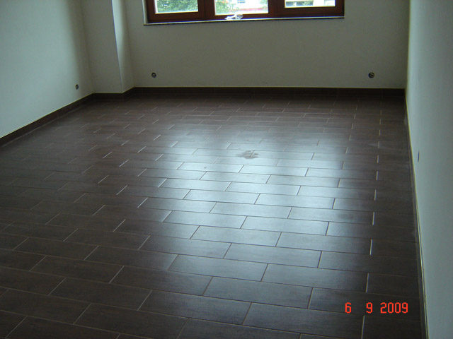

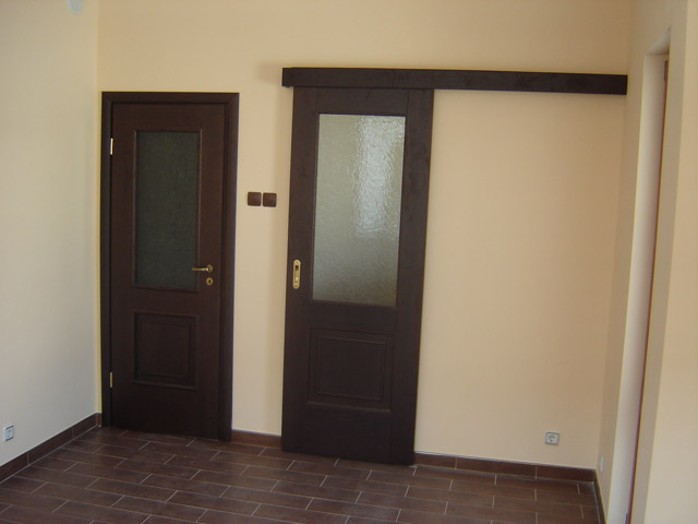

Показвам ти как ги направих в къщи (но снимките не са много добри и са в процес на работа, т.е. плоките са много мръсни). В двете стаи ги наредих в двата варианта. Едните плоки са 15/45, другите са 30/60.
Съвет: Задължително сложи същите плоки за первази (от една плочка рязана посредата стават 2 перваза). Също мое мнение е да че с метални ласни става по-хубаво (има сребристи матирани 5лв, сребристи полирани 10лв и бронзови полирани 10лв.
Относно кривите стени - първо прецени къде ще имаш мебели (примерно кухня, гардероб), т.е. къде да сложиш парчетата, и коя стена е видима, там да е лицето. Също така ако нямаш прав ъгъл между стените прецени пак къде ще ти отидат различните по големина парчета (по коя стена ще водиш).
Ако имаш стена, която не е права аз процедирам така - Опъвам канап закован с два пирона за пода успоредно на стената. В двата края разстоянието между канапа и стената е колкото е дължината на плочката. После меря на няколко места разстоянието между канапа и стената. Разстояния +-5мм (6,7) не са проблем тъй като се покриват от перваза. И водя лепенето по канапа, а не по стената.
И още нещо, което трябва да прецениш - виждам, че имаш преходи, и чупки. Мери няколко пъти как да ги почнеш, така че около чупките да не ти се получат ивици по 1 см плочка например). При сметките включи и фугите !!!. Или нареди на сухо ...

В другата стая
В същата стая
това са ми в едната стая
