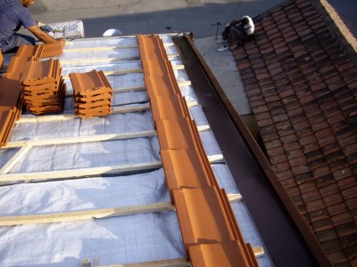

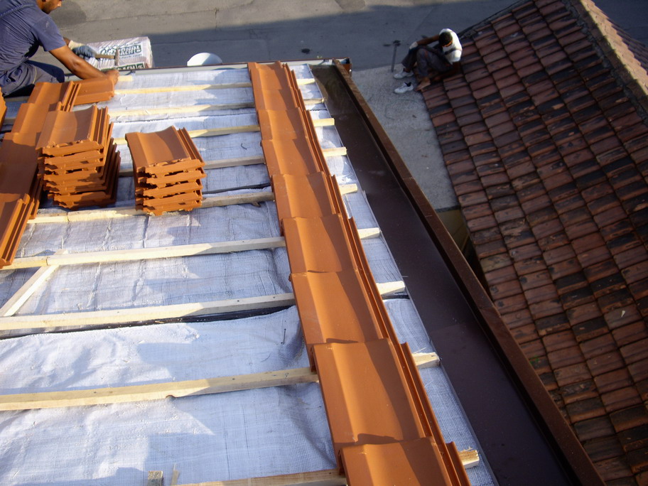

Аз слагах трислойна подпокривна мушама.Здрава е и няма късане.но имам дъсчена обшивка под керемидите, а и керемидите са нови.
цената и е 0,79 лв на кв м.
старите керемиди около 50 кв ги давам за 100лв ,ако му трябват на някой.
Чакам с нетърление да завали, да тестваме покрива :lol:

Това, дето си го е сложил begemot, трябва да е зебло като чувалите. Ако е такова, нито е хидроизолация, нито издържа на стареене - не си струва въобще стотинките. Виж, керемидите му като цена са изгодни, стига да са прилично запазени...

3 слойно е.
1 зебло
2 найлон
3 черна промазка като асвалт , но тънко
schuldiner написа:
Керемидите са тези дето седи момчето с бялата тениска.80.00лв :-D
да изчистя двора че жената :censored:
novgradski - специалист
....иначе (може да не е най-доброто) ,но ако си избереш черната "хартия"(заради цената),то по-добре тази със зебло (като чувалите за захар)по-здрава е...на практика е 2 в 1 (не 3 в 1 както по-горе).
