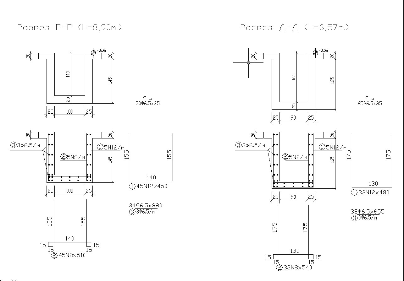

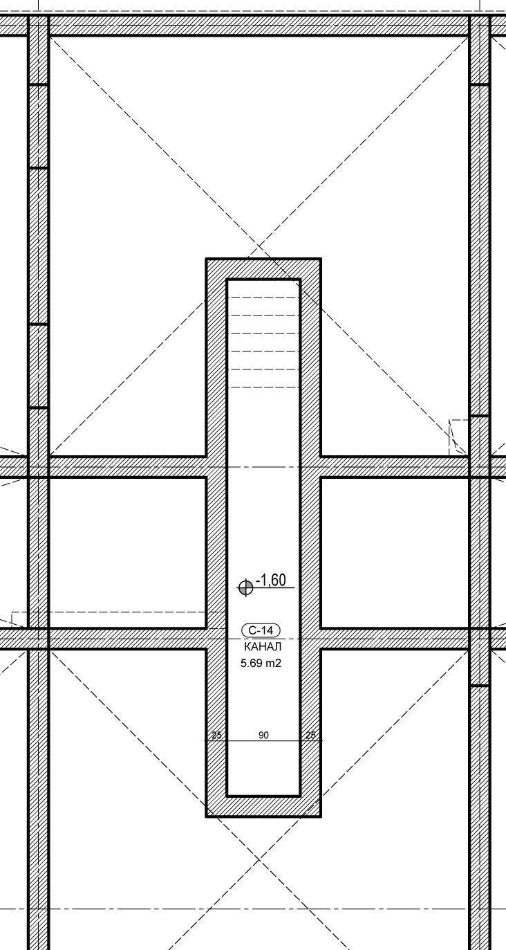

Не хванах каква е обаче идеята на верандата-защо не го направи направо по-широк :? Като правиш канала мога да ти дам чертежите на един канал които съм правил.

ПП Давай чертеж на този канал, защото не знам дали ще уцеля размерите. А еденичката е болна тема, то за нея тоз гараж се прави. :rolleyes:

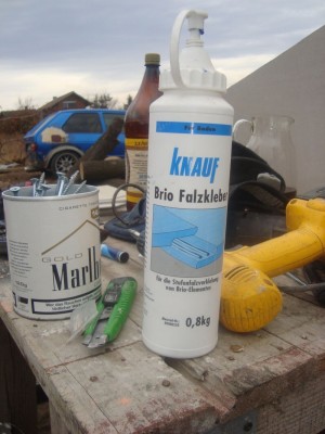

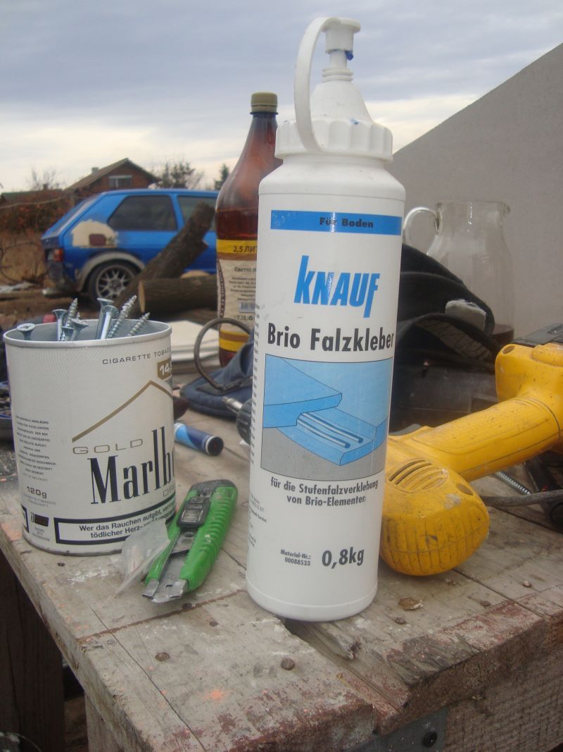

Гипсфазера е 15мм. Навсякъде гредите са завивани с винтове и ковани с пирони. Планките които се виждат са само за прикрепяне докато се закове и завие /така ми е по-лесно/ Имам и едно синьо лепило с което лепя фугите на фазера и след като изсъхне раздува като полиуретанова пяна. Много здраво лепи и е точно за тази работа. При интерес мога да го снимам.
Случайно има снимка на лепилото.

Ето този мисля е за коли:
Ето и армировки някакви (левия е за камиони ,а десния за коли)
