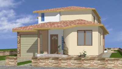

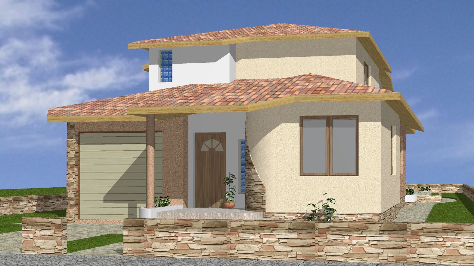

Стефко написа:Не искам повече да споря. Просто не виждам смисъл.Един от малкото случаи, в които сме на едно мнение
tetomaster
- Мнения: 245
И аз съм на мнение, че проекта на покрива е добър. Единствено, което виждам като недостатък е отводняването на горния покрив (по-ниския скат). Но за мислещи майстори това не би трябвало да е проблем.
Tsilkov
- Мнения: 2175
Чак някви специфични ядове няма да ти създаде при експлоатация ,но въпросния скок в нивата трябва да го обшиеш с ламарина като борд и вече няма да изглежда по този начин който е на картинката+допълнителните пари за оформление.
Като цяло обаче аз не виждам причина за чупката .Понеже не споменаваш такава предполагам и архитекта ти не е споменал и не те е убедил в неиния смисъл-което вече е лошо
.Гледайки няколкото случайни чупки и брутално безмислената смяна на цвета в средата на плоската фасада си правя изводът ,че "колегата" архитект просто не знае какво прави ,а само чертае.Спирам до тука ,че може да пиша прекалено дълго
svetliopi44
- Чирак...
- Мнения: 2115
Дам , и като се опашат тея хоризонтали с олуци ,и тръгнат водостоци хич няма да е като на картинката.За фасадата и аз се чудя защо така я е пресякъл...седи като петно. Ма все пак въпроса беше за покрива .
Фло
- Мнения: 918
Tsilkov написа:Гледайки няколкото случайни чупки и брутално безмислената смяна на цвета в средата на плоската фасада си правя изводът ,че "колегата" архитект просто не знае какво прави ,а само чертае.Едно е да гледаш,друго е и да видиш
