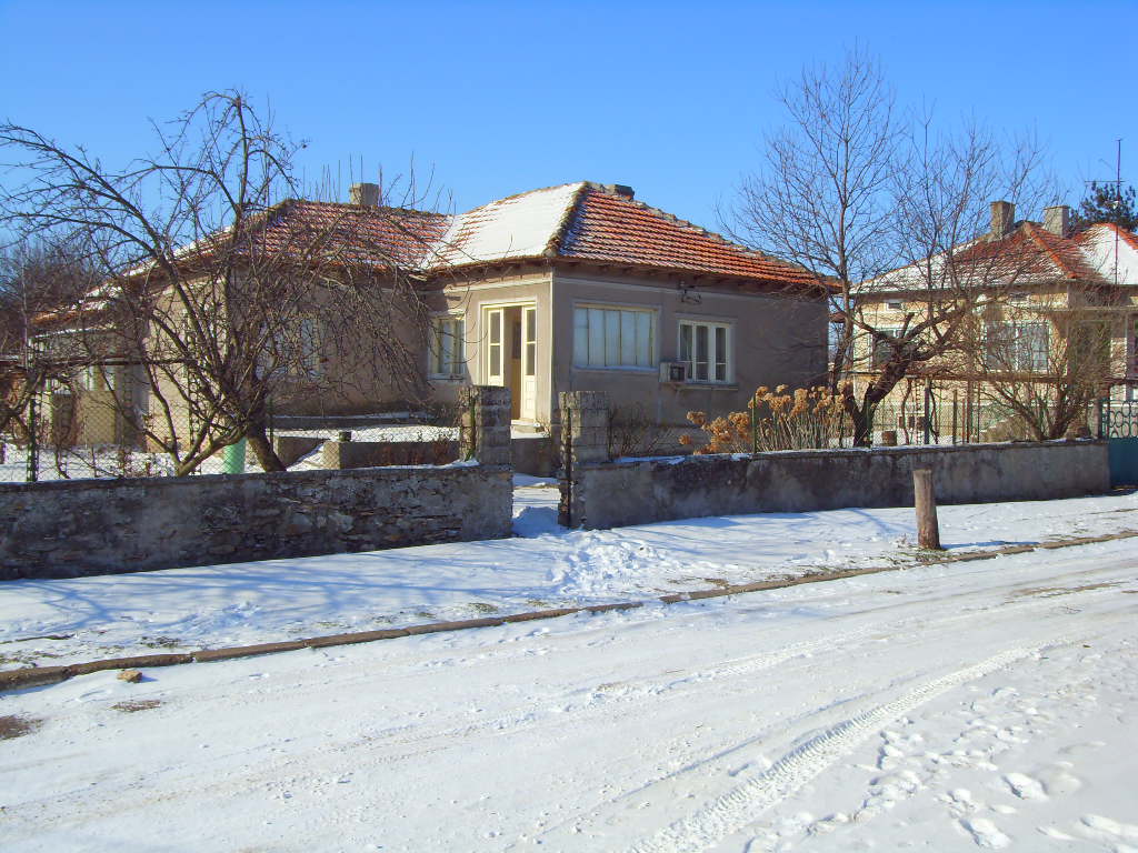

Честито за покупката, ама ако се гледа в перспектива, без събаряне нещо не виждам смисъл...
За помощ провери в общината - сигурно имат нещо при толкова проблеми в района напоследък. Ако нямат някоя програмка за подпомагане, поне експертен екип ще имат, или поне няма да правят спънки... не е малко.
Съветът ми е да се построи наново, съобразено с особеностите на града (чернозем + съвсем не безобидни трусове). А идея - да се търси максимално олекотяване, но не за сметка на хоризонталното и диагоналното укрепване. Начисто това ще е много по-лесно, отколкото да се да спасява съществуващата сграда.
ПП Вертикални пукнатини през цялата стена са най-гадното нещо - за мен това означава, че къщата е "тръгнала" и няма спиране. Същите дефекти могат да се видят масово из провадийските села - слаби (плитки) основи от бутобетон върху чернозем, чести трусове и къщите се цепват, обикновено до превръзката с вътрешните зидове. В твоя случай вероятно мазата помага заради по-дълбоките основи (в по-здрав пласт са), но това въобще не е успокоение и не означава, че такова решение е допустимо...
