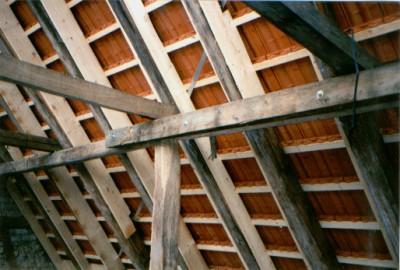

Преди започване на работа по ремонта, мисля, първо от долната страна да огледам подпорите и ако има изкривявания, да ги дублирам нови като леко да повдигна и изравня нивото на керемидите, а на старите които ще "виснат" да подпъхна твърда дъска. Това може би в границите на 3-5-7 см. Има няколко места с леки висвания от огъване на гредите и ще акцентирам повече на тези места. Ако трябва ще подсиля и сгъстя подпорите. Това ще ми помогне и облекчи работата после когато махам керемидите и поставя дъски/фолио.

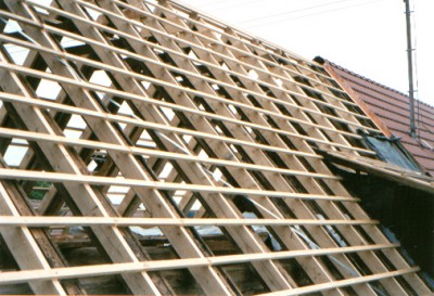

По-добре свали всичките керемиди, махни летвите, провери гредите в какво състояние са. Покрива със сигурност е крив. Варианта е следния: странично на реброто, с винтове за дърво, сложи две дъски дебели от 3см нагоре.Все едно дублираш реброто.Използвай канап с който ще изправиш повърхноста. Накови плътна дъсчена обшивка с дъски дебели 2,5см (по-евтино и правилно отколкото с OSB-плоскости.). Сложи си паропропусклива мембрана (дифузионо фолио).Накови си двойна скара с летви 3x4см и си нареди керемидите отново. Обшивките на комина направи ги от поцинкована ламарина. Смени си и улуците. Сложи си безшевни поцинковани улуци. Ако имаш средства може да си наковеш стрехата с нова ламперия или дюшаме. В общи линии това е което трябва да се направи.Всичко друго е безсмислено.Горе-долу става дума за 1500-1700 лв (материали).
Започвам да събирам материали и есента я мятам по указанията които даваш. Може би на части, а не цялостно, но полека-лека да стане целият за един-два месеца. Бърза работа нямам - "времето е наше", както се пееше преди време. Като пресмятам, ако не вдигнат цените, наистина материалите ще са около 1500-1800 лв, така, че дано се вместя в бюджета който имам за цялостният ремонт. Ако трябва ще намалявам от другите дейности... то цялата страна в криза, няма начин да не се отрази на всички. Желанията са едно, но реалността -много курава :-D

И да добавя и тук снимките.
Това имам впредвид.
