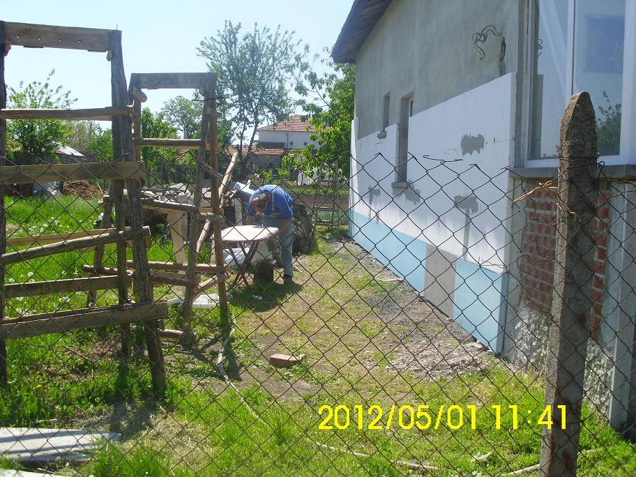

isko6p - специалист
isko6p написа:
Прикаченият файл P2130061.JPG вече не е достъпен
Прикаченият файл P2130065.JPG вече не е достъпен
Прикаченият файл P2130062.JPG вече не е достъпен
Форумци.....Агенти дай те идея как да изолирам тази къща; че ми замръзнаха /кайсиите/. Фибран и ли стириопор?
