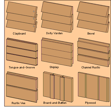

Дървения сайдинг не е само нареждане на дъски,като ламперия.... дъските трябва да се презастъпват и под тях трябва да има някаква хидроизолация...
Това разбира се е вярно за времената отпреди откритието на лепилото за дърво :-D Например С 200.Ако всеки ред по страната на съединяване на дъските се мазне с четчица лепило за дърво със С 200 и същевременно дъската се хване с винтове за рамката/обрешетника/няма никакъв проблем.Ако пък дъските не лягат плътно,към лепилото може да се добавят фини стърготини, като кит да убере луфтовете.

Според скромните ми познания това е правилният метод за дървено скелетните къщи.Това което се обсъжда си е един вид окачена фасада. Правилният метод според мен е след ватата пародифузно водонепропускливо фолио, въздушна междина за проветряване и отгоре вече каквото реши. Дърво, циментов сайдинг или друго. Ватата ляга директно на стената.
v_tan - специалист
Внимателно да се премисли и детайла за монтаж около отворите (прозорци, врати) за да не влиза от там вода зад обшивката.
А за реденето на дъските, варианти има много.

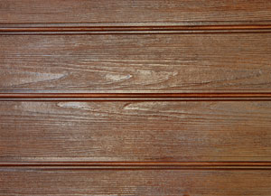

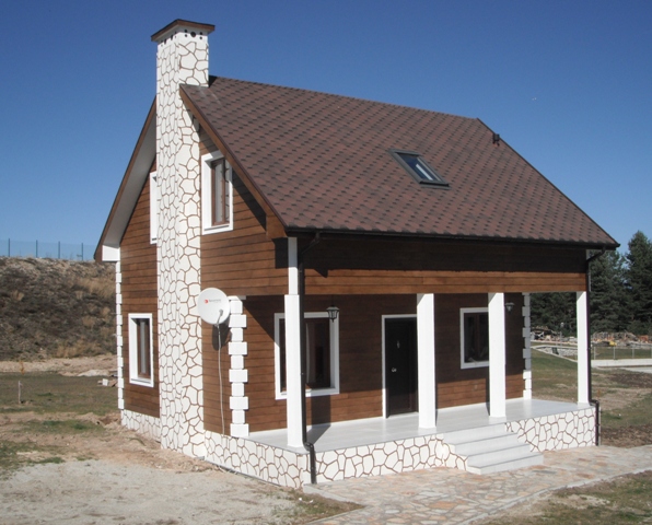

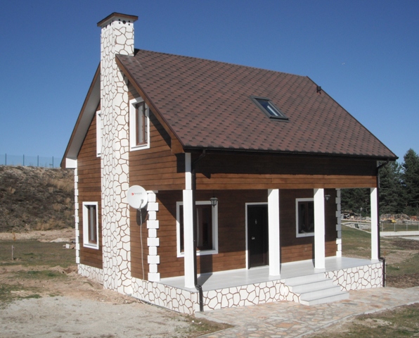

Колеги, ето Ви фиберциментовия сайдинг;
toni_g79 - специалист
vipltd написа:
Тоя сайдинг боядисан ли е?И ако е,как му оправяте снадките,където се срещат 2 плоскости?Иначе тоя ми харесва повече...
vipltd - специалист
Горния се монтира като ламперия.
Въпросния е боядисан ,като монтажа е на скачване около 3 см.
Снадките се обработват с акрилен силикон.
Къщичката е изцяло от фиберциментов сайдинг,цокъла и комина също от такива плоскости,имитиращи камък.
v_tan - специалист
Изглежда добре. Цената как му е? С винтове ли се монтира към конструкцията?
vipltd - специалист
И челните дъски също.
Размерите им са 18 см ширл х 2,50 м дълги и 8 или 10 мм дебелина.
Като цена идват около 20лв./м2. Лесен монтаж,с видии.
Има и много добри изолационни качества.

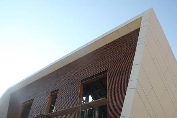

vipltd - специалист

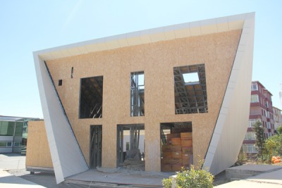

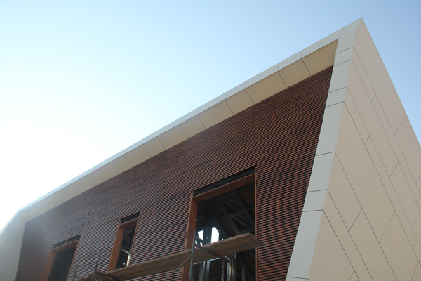

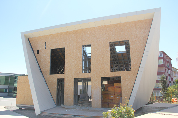

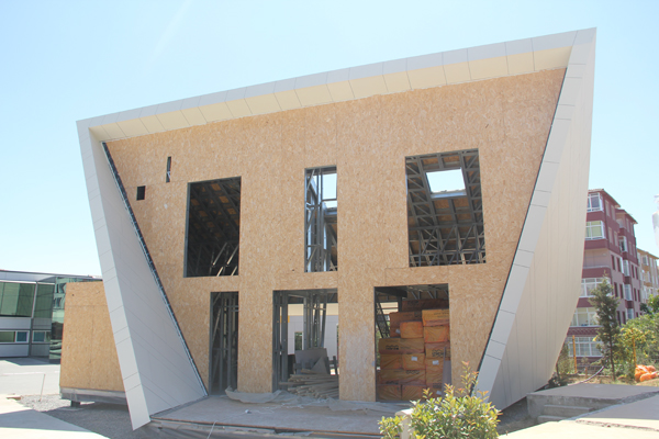

едно изпълнение;
