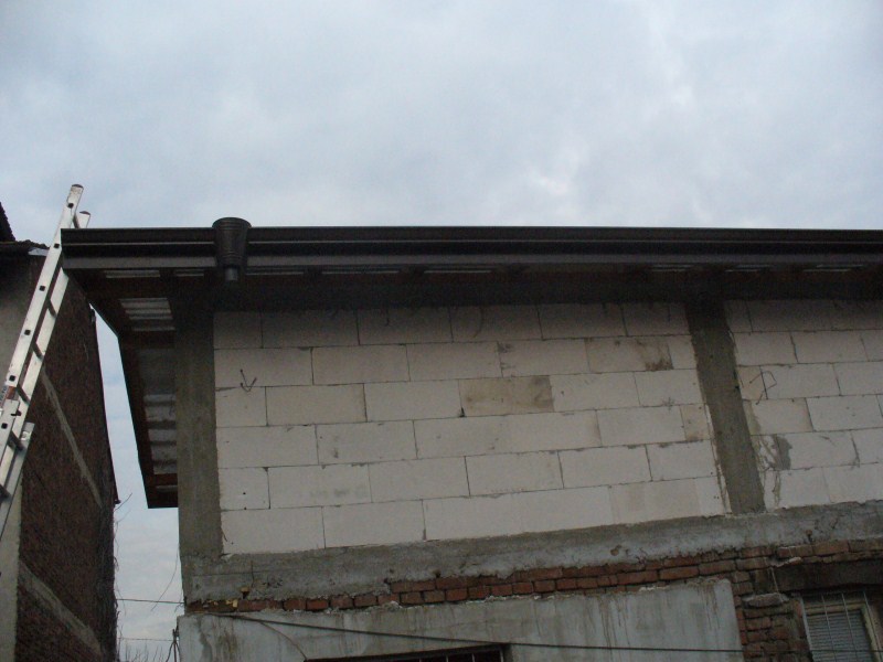

Вадим ,ще ти задам един малко странен въпрос.Задължително ли е да имат олуците наклон.Не за друго ,ами едната ми дължина е около 14м и ако има наклон ми се струва че ще изглежда грозно.Мисля на тази дължина да сложа три казанчета.
VLADO66 - майстор
Нaклонa e зaдължитeлeн.По принцип при олуцитe e компромис мeжду визия/възможност зa зaкрeпвaнe/ и нaклон. Колкотн по-мaлък e нaклонa толковa скоростa нa водaтa e по-мaлкa и възможносттa зa обрaзувaнeто нa утaйки e по-ґолямa.
Вадим Владимиров - специалист
stenmark написа:
Наклона си е задължителен. При безшевните е хубаво, че няма снадки и водата се оттича свободно, което позволява минимален наклон, от порядъка на 0.5-1 %.
Задай си предварително наклона с челните дъски и така няма да е видим наклона на улука.Броя на казаните зависи от дебита, който ще поемат. Обикновено тръба на Ф100 отводнява около 80-100 кв.м..
stenmark - специалист
Това за челните дъски е хитро,но няма ли да тогава отдолу погледнато след като е накова ламперията да излежда кофти.На 13м при минимален наклон си е 7см.Сигирно пълно щастие няма.
